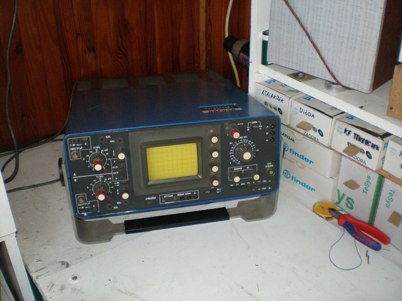

(#) elektroncso hozzászólása Feb 18, 2015 / 1
Új lakó a műhelyben. TESLA BM556 oszcilloszkóp. Régóta vágytam egyre. Most kishibásan sikerült egyet venni, azóta a hiba el is lett hárítva. Köszönet mindazoknak akik segítettek.
Az oszcilloszkóphoz kaptam három kábelt is. 10:1, 1:1 -hez mérőszondát, illetve egy speciális átalakító kábelt amivel a kalibráló négyszöget rá ehet vezetni a bemenetekre. Az 1:1-hez kábelt javítani kellett, meg volt szakadva a koax, de egy óra alatt szépen megjavítottam. Még jó, hogy ezek szétszerelhető típusok. Maga az oszcilloszkóp két csatornás 25MHz-es. Van benne rasztervilágítás, a B csatornán polaritásfordítás, Z bemenet. És előttem még senki sem piszkálta a belsejét, én sem szívesen, de a B csatorna nagyon torzított. De most már jó.
