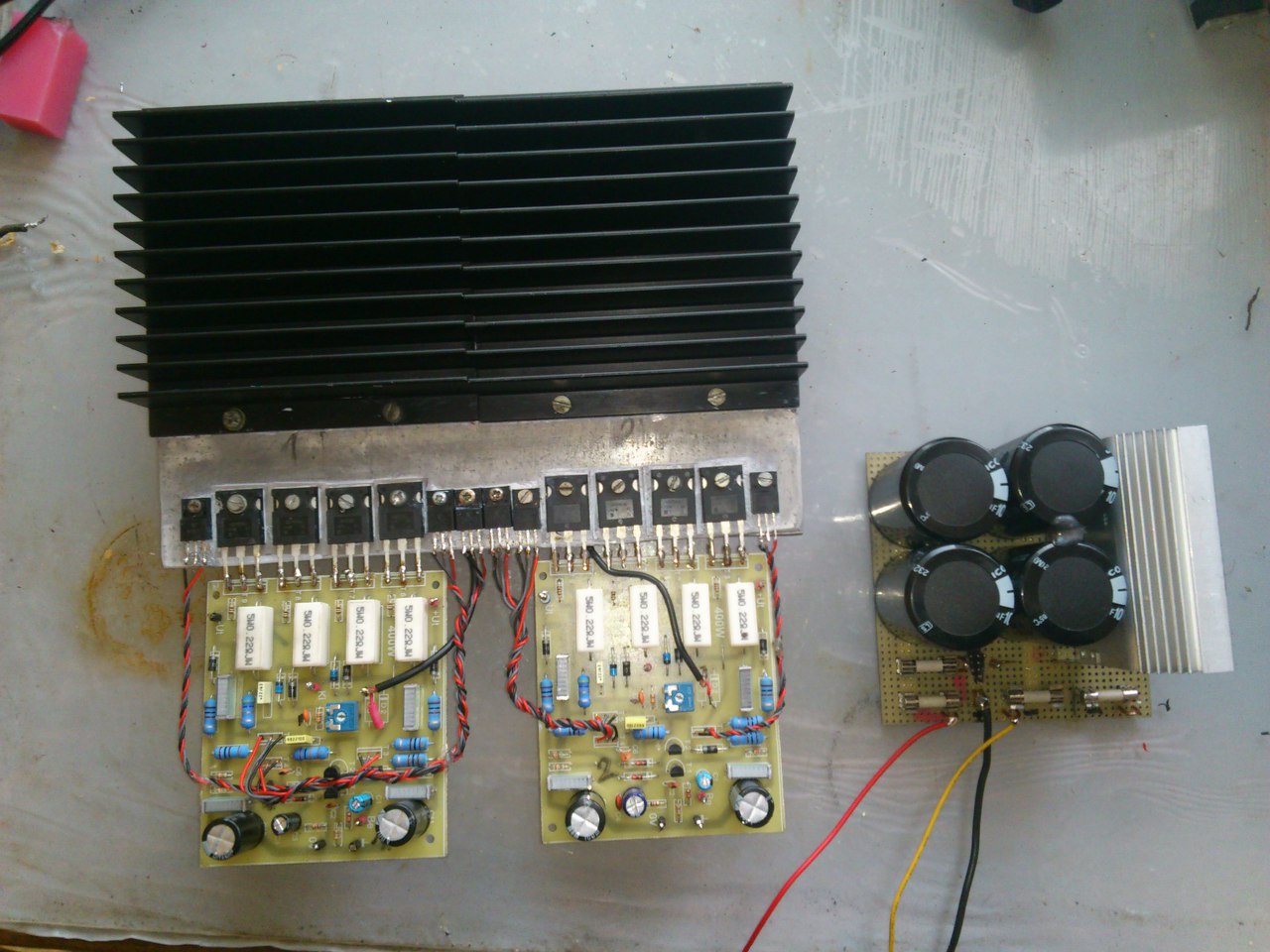

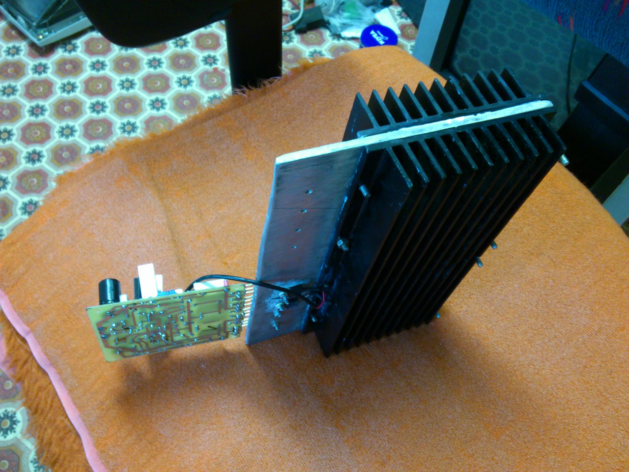

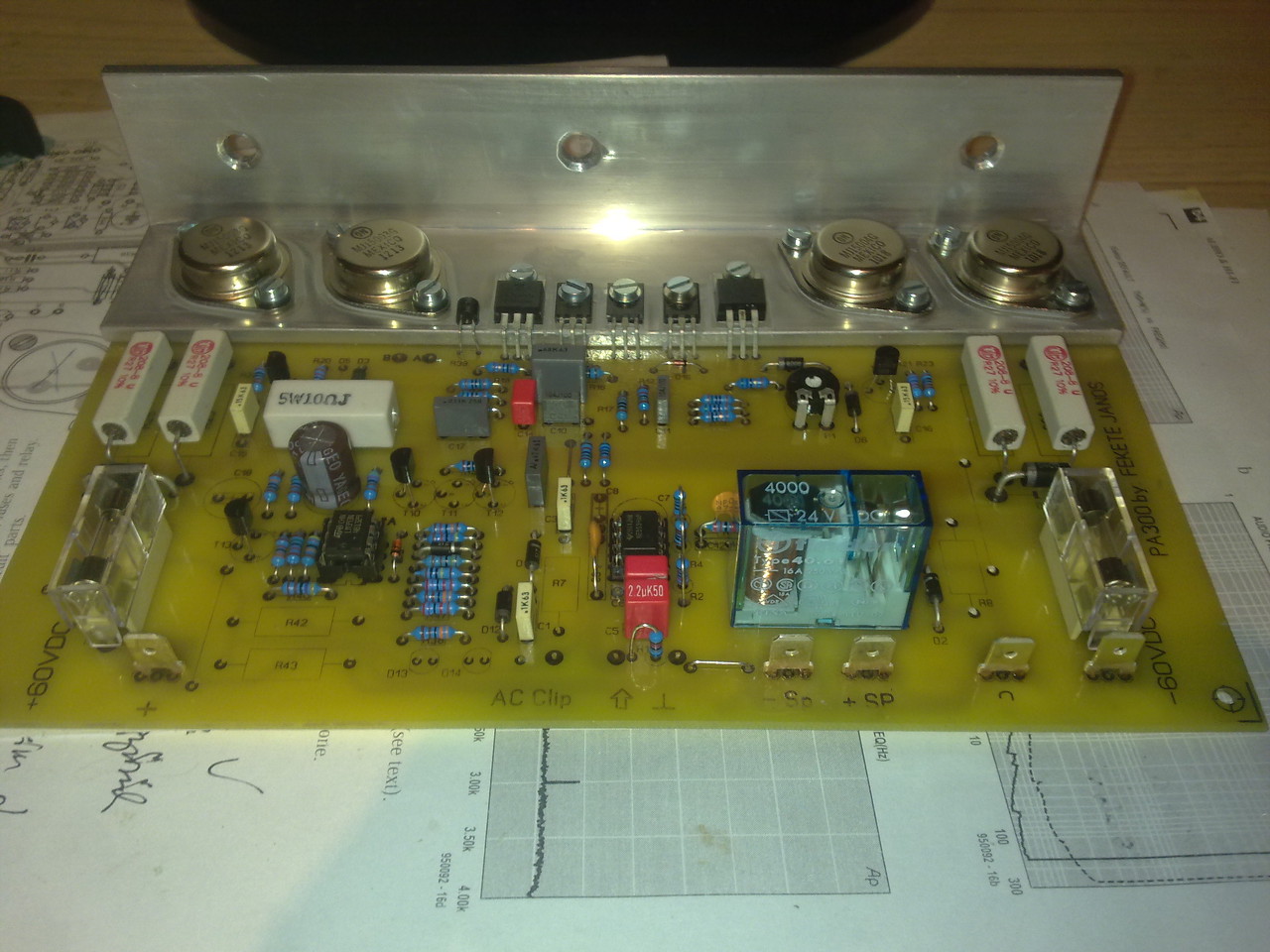

Megkívántam Zotya1983 láttán, a Baji féle Fetes végfokot és összecsaptam egy ill kettő kísérleti példányt. Nem tudom hogy jöhet ki +-85v-on 400watt ebből, nekem +-75v-on a következőket mértem> képek. (tápot kifelejtettem de pár voltot esik csak max kivezérlésnél)
Erre a rezsó effektre, mi az orvosság ? Kisebb Rds-ű fetek, estleg kapacitást is figyelembe kell venni ? Nem nagyon értek hozzá, csak lelkesen olvasgatok.
Hangja szerintem rendben van, zenével nem is fűt annyira mint műterheléssel. Fetek válogatva vannak, mert legelőször jobban melegedett 1db. A meghajtókat muszáj volt a bordára rakni, külön bordával igencsak el tud mászni a nyugalmi.
köszönöm.

(#) voodoo válasza BiG_Lui-Gee hozzászólására (») Márc 21, 2015 / 1
Szia.
Jó lett. Az 4 ohmon kb 400W.
(#) blasz válasza BiG_Lui-Gee hozzászólására (») Márc 21, 2015 / 1
Szia, szegény Baji fetest kínozzátok 75-85vDc vel,tudom annyi van megadva,de úgy nagyon füt,tudom nekem is volt.55vDc ről használtam amig megvolt és sokkal sokkal kevesebb volt a "rezsó"effektusa.Ez nem PA alkalmazásra való,de otthoni használatra 55 voltról tökéletes.Beag 2x55vDc trafóról használtam és a hangja nekem tetszett,nagyon szép teli hangzású.
75vDc ről használva átfütötte a bordát percek alatt,pedig hatalmas volt a felület.
De ez csak az én magán véleményem és tapasztalatom.
(#) BiG_Lui-Gee válasza blasz hozzászólására (») Márc 21, 2015 / 1
Épp azért nem akartam max feszen, gondoltam 250-300wattot 8ohmon csak elbír. 200w is ép, hogy megvan 75v-al. Majd letesztelem mennyire megbízható, ha egy dobozba is beépítem, aktív hűtéssel , kopp gátlóval, cilp-el stb. Élesztésnél én is +-55v-al próbálgattam ott sem bírtam magammal meghallgattam és mértem. 95w 8ohm 145w 4ohm, de fűtött ott is rendesen, sőt 3-20 watt között is igen fűt. Azért félelmetes, mert a tranyó 85-90fok pár másodperc alatt, és a borda nehezen veszi át a hőt, ha lenne réz lemezem azt is kipróbálnám.
Kérdés még maradt, más típusú Fet-el lehet javítani a Kazán effekten, nehogy tűzijáték legyen belőle ? Ha nem akkor, valami szobai erősítő lesz belőle, csak szebben megcsinálva.
(#) reloop válasza BiG_Lui-Gee hozzászólására (») Márc 21, 2015 / 1
Szia! Ennek az erősítőosztálynak ez a természetes melegedése, nem tudsz vele mit kezdeni. A kimenő áram 40/8=5A. Ez az effektív áramerősség a 75V (számoljunk 70V-tal) tápfeszültséggel kiszorozva adja a felvett 350W-os teljesítményt. Levonva a hasznos 200W-ot marad 150W elfűtendő. Az bizony megfelel egy kisebb fűtőtestnek.
Sokakat meglep mit eszik egy ekkora tápfeszültségű erősítő kisebb teljesítményen. Az egyszerű példa kedvéért vegyünk 8W-ot, 8 ohm-os hangszóróval. A kimenővel megegyező felvett áram 1A. A tápunk bizony kénytelen 75W-ot pumpálni az erősítőbe, amiből azt 8W-ot leszámítva mimás lehet mint hő.
(#) BiG_Lui-Gee válasza reloop hozzászólására (») Márc 21, 2015 / 1
Köszi, megint sokat tanultam Így már érthető minden. Tesztet ha túléli, kicsit kevesebb fesszel átépítem. Optimistán tekintek előre.
