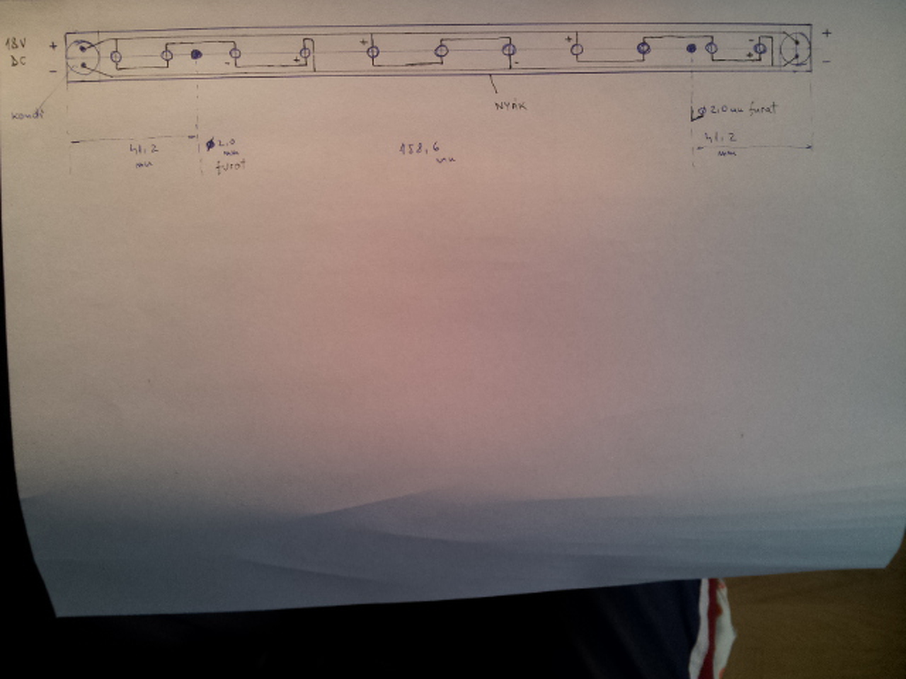

Sziasztok...szeretném megkérdezni véleményeteket erröl a kapcsolásrol mely 11 db ledet tartalmaz (fehér szinü),reméllem a képröl látszik rendesen ,én nem nagyon értek ilyesmihez de szeretnék késziteni és mielött belevágnék gondoltam töllem sokkal jobban hozzáértö segitségét kérném.. a kapcsolás érdekelne ez életképes lenne...? adott 18v dc táp és igazábol érdekelne mekkora pufferkondit tegyek és előtétellenállást a ledek elé..még tanulgatom ezért kell a segitség .

Nem látom az előtét ellenállásokat a rajzodon. Egy kis segítség.

Hát öszinte leszek , ha jol számolgattam 2 x lenne sorosan 4 db led és 1 x 3db led ,a 4 db ra számoltam 0,2 A ral 26 K ohm ot és 1,08 mW ellenállást csak nemtom helyes e a számitás..viszont érdekelne hogy a rajz amugy helyes lenne eggyálltalán és párhuzamosra sikerült öket készitenem vajon müködne e ?. köszi a választ..
(#) qvasz2 válasza TFeco hozzászólására (») Márc 25, 2015 /
Nem túl jól számolsz! Sem a 0,2A, sem a 26 kohm nem tűnik jónak.
Tisztázni kéne, hogy milyen ledekről beszélünk (nyitófeszültség és áram), mert ha sima 5mm-es, vagy hasonló SMD ledek, akkor 20mA a maximum, amit szeretni fognak.
A 4-es csoportnál: 18V-12,8V = 5,2V osztva a 20mA-el = 260 ohm. (szabvány: 270 ohm)
A 3-as csoportnál: 18V-9,6V = 8,4V osztva 20mA-el = 420 ohm. (szabvány: 430 ohm)
Mindkét ellenállás lehet 1/4W-os.

Köszi szépen..erre gondoltam nagy segitség nekem ez .ugy gondolom ..amugy asszem 3mm fehér ledek nem smd...bár ha ne olyan nehéz az smd ledeket forrasztgatni akkor ikább azt venném fehérbe..mégeccer köszönöm a gyors választ..
