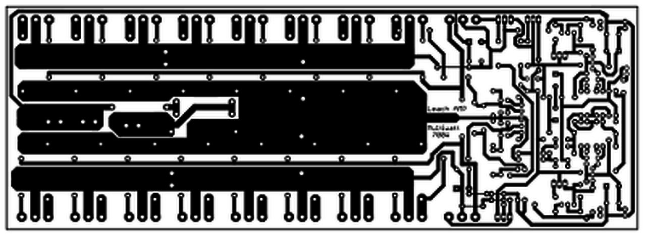

(#) bigdaddy22 hozzászólása Márc 26, 2015 /
Lenne egy olyan kérdésem, hogy ha csinálok egy erősítőt ami 250w-t tud 8Ohm-on és 500w-t 4Ohm-on akkor ehhez elég egy 300W-s táp vagy az 500w 4Ohm miatt kell neki egy 600w-s táp?
(#) reloop válasza zsozso72 hozzászólására (») Márc 26, 2015 / 1
Szia! Nyugodj meg nem csak gitárerősítőnek jó Nagyon korrekt kapcsolás, hogy aztán ez kinek mennyire talál bele az ízlésvilágába az egy más kérdés, de ismerőseim körében eddig mindenkinek nagyon tettszett.
Bizonyos mértékig ki van szolgáltatva az utánépítő mennyire pontos tranzisztor-párokat fog ki (tud beszerezni) az elsőtől az utolsóig.
A nyugalmi áramot 20mA-ről csak addig növeld, míg ténylegesen érzékelhető torzításcsökkenést tapasztalsz. Azt a torzítást aminek az észlelésére az emberi fül alkalmatlan nyugodtan benne lehet hagyni

(#) reloop válasza bigdaddy22 hozzászólására (») Márc 26, 2015 /
Nem is mennék bele a kapcsolásba, amatőr szinten nem ajánlom a megépítését.
Az ST151 témába tettem fel rajzot egy ütősebb erősítőről. Tucatnyi sikeres utánépítésen van túl, azzal próbálkoznék a helyedben. Bővebben: Link

(#) scooby_ válasza bigdaddy22 hozzászólására (») Márc 26, 2015 /
Marshall Leach tervezete, az egyik legjobb erősítője.
Két helyről csatolják vissza a jelet. Én összeraktam a 100W-os verziót, számomra meggyőző kis rajz! Érdemes megépíteni... Itt már a hőkompenzációra se lesz akkora gondod... Nekem még 5db dióda melegedett együtt a bordával!

(#) reloop válasza blasz hozzászólására (») Márc 26, 2015 /
A kapcsolással semmi gond, viszont ilyen mennyiségű alkatrész hibátlan beültetése rutint kíván.
(#) blasz válasza reloop hozzászólására (») Márc 26, 2015 /
Az igaz,nagyon kell figyelni az igaz.
