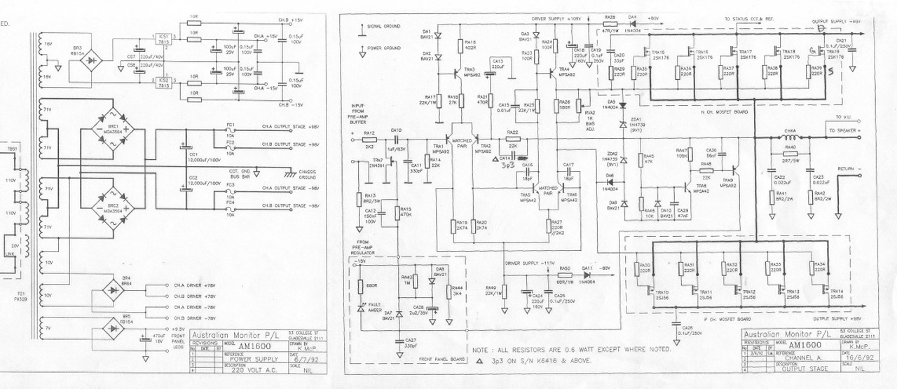

(#) reloop válasza (Felhasználó 46585) hozzászólására (») Márc 26, 2015 /
Csatolok egy iparilag előállított példányt, hogy miről is lenne szó.
A hozzászólás módosítva: Márc 26, 2015
(#) (Felhasználó 46585) válasza reloop hozzászólására (») Márc 26, 2015 /
Nem tudom elolvasni az apró betűket, de valami ilyesmiről van szó. Tehát, az eleje nagyobb tápfeszről működik.
Eredetije az Elektrotanyáról származik. A MOSFET táp ±98V, a nagyjelű erősítő pedig ±109V.

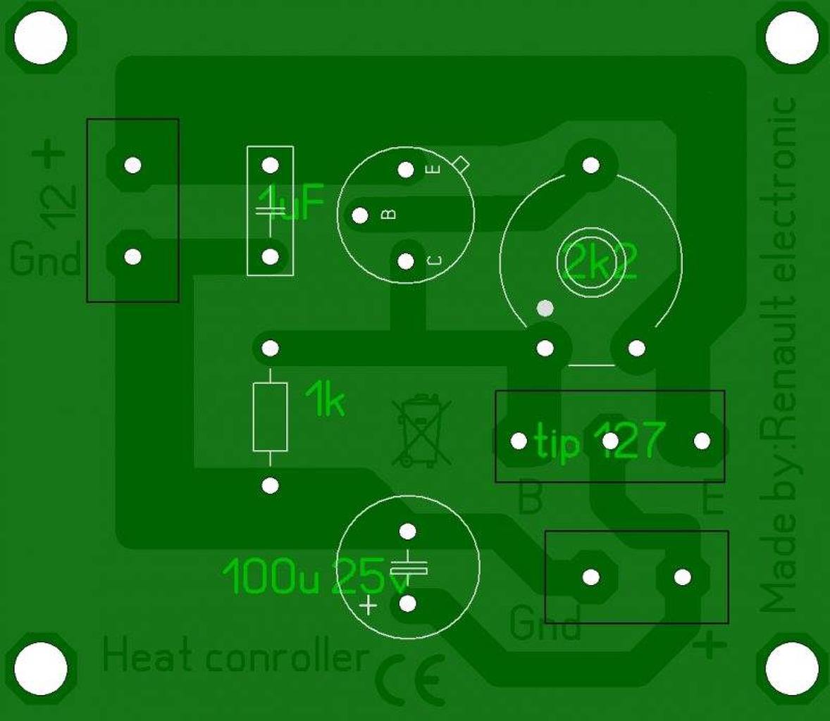

Igen melegedig eléggé... Ezért is tervezem ventilátor beszerelését kűlön kis trafórol.. Esetleg arra nem tudnál nekem olyan megoldást hogy a ventillátor valami bordára szerelt érzékelővel.. Azt szeretném hgy a fordulat ugy változzon ahogy melegedik.
(#) zotya1983 válasza sballa hozzászólására (») Márc 27, 2015 /
Helló! Nekem ez kiválóan működik.A tip 127 est a bordára kell szerelni.
A hozzászólás módosítva: Márc 27, 2015
(#) sonny007 válasza sballa hozzászólására (») Márc 27, 2015 /
Én ezt használom, ez is tökéletes: Bővebben: Link
(#) sballa válasza zotya1983 hozzászólására (») Márc 27, 2015 /
Trimerből van ithon 2k5 jó lenne az is?

(#) zotya1983 válasza sonny007 hozzászólására (») Márc 27, 2015 /
Potit próbáld cserélni a csuszka kikopott.
Igen!A trimmerrel az érzékenységét tudod álítani,akár hőfokra is be lehet lőni mikor induljon a ventillátor.
