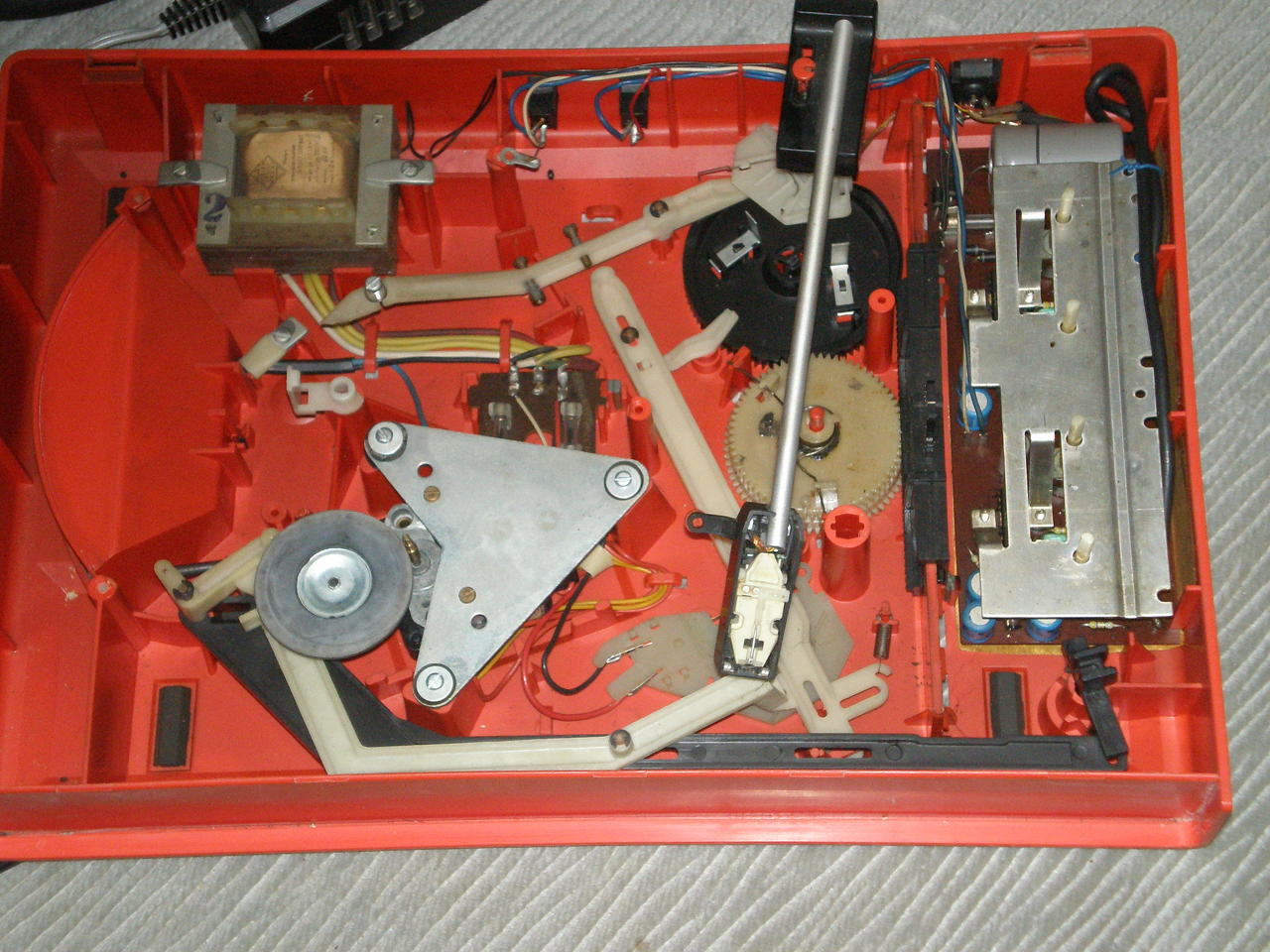

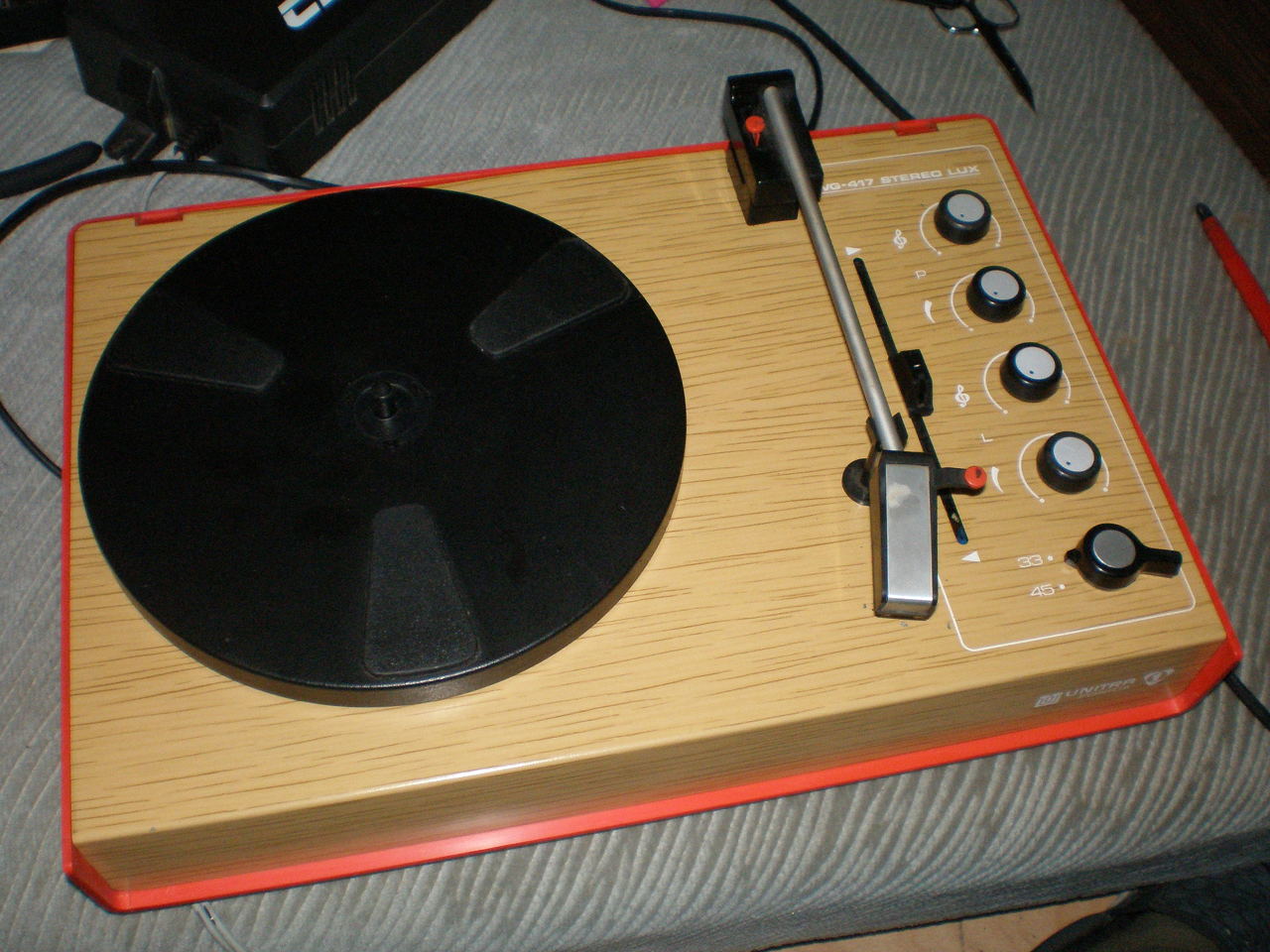

Megint leült egy kicsit ez a téma. Tegnap kaptam egy lengyel UNITRA Fonicia névre keresztelt lemezjátszót. Van benne karlift! Pontosan ilyet:Bővebben: Link. Csak az enyémnek fekete a lemeztálcája. Majd teszek fel róla képet, ha kimostam a koromból. Szegény tiszta fekete lett.

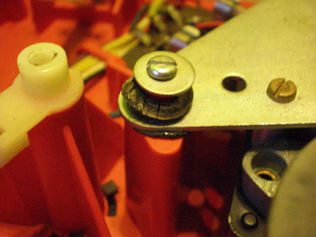

Mechanikailag rendbe tettem a lemezjátszót. Kimostam a koromból olyan fekete víz jött le róla... Utána nekiálltam a hibák kijavításának. Több sebből is vérzett. A motor egyik rezgéscsillapítója feladta, ezt sikeresen pótoltam egy CD lejátszóból bontott rezgéscsillapítóval. Ki volt esve egy formátlan műanyag a helyéről. Mivel nem tudtam hol volt helye ezért ez már nagyobb fejtörést okozott. Közelről megvizsgálva nem láttam törésnyomot. Vagyis valahonnan kiesett. Negyed óra tanulmányozás után megtaláltam a helyét. A kapcsoló reteszelőjének egyik eleme volt. A gumigörgő nem vitte át a forgást, teljesen ki volt fényesedve a futófelülete. Illetve biztos a korom is betett neki. Lemostam alkohollal, kicsit jobb lett, de nem a legjobb. Felcsiszoltam finom smirglipapírral a futófelületet, most már jó lett. Az egyik gomb el volt törve, megragasztottam.A sebességválasztó gombból a díszlemez ki volt esve, azt is visszaragasztottam. Még a kar végre fog kelleni a tűtartót rögzíteni, mert le van törve. A tű szerencsére rendben van. Elektronikailag még valami kis baja van, holnap annak fogok utána nézni. Ma kerestem hozzá még kapcsolási rajzot.

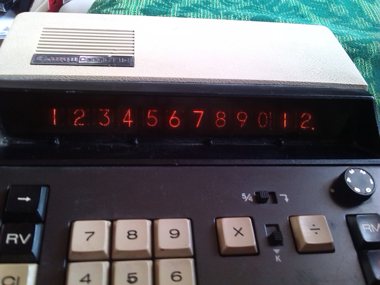

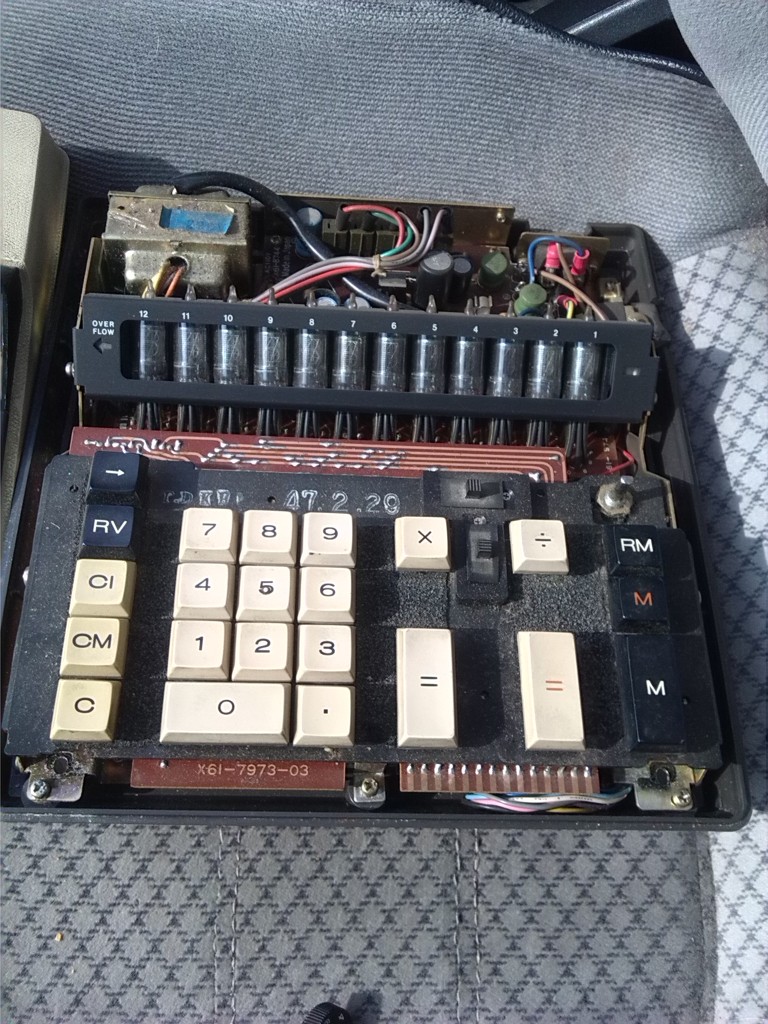

A mai zsákmány a nixie-s készülékeim gyűjteményéhez... Canon Canola L121 számológép.

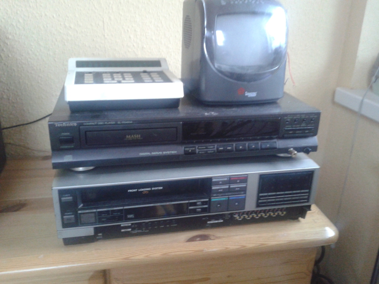

Összeszedtem amik nekem vannak. Szerintem nem nagy gyűjtemény, meg elég össze-vissza, de büszke vagyok rájuk.
Most részleteiben: Unitra diora BSS 201, áthangoltam, teljesen jól működik. BRG MK29, néha megőrül a motorvezérlés, amúgy jó. Seltron Vh-600RC alkatrészre vár, és vár... (van valakinek donorja?) Technics Sl-PG460A működik. Videoton GSM-6330 hangfalaival van gond, kazetta motorvezérlés rossz. Hunor 121B számológép tökéletes. Olcsó kinai TV. működik, de ez senkit sem érdekel, tudom. ![]() Orion 115A néprádó, működik.
Az MK29-es motorvezérlés problémája simán javítható, egyszerűen ki kell cserélni egy normális minőségű darabra a kontaktos, lötyögős gyári sebességbeállító potmétert. ![]() Amúgy nekem is van egy, teljesen felújítva, jól működik, és szerintem sokkal jobb, mint a régebbi dörzskerekes szériák. Még néhányszor élő koncerteket is vettem fel vele külső mikrofonnal.
Igen, a potival van a gond. Egyszer kiszedtem, mondván lemérem mekkora az ellenállása, hogy cserélhessem, de a mulltiméter szakadtat mutatott rá. 2Mohm nál is. Ha lehet, meg tudod mondani hogy a tiédnek mekkora az ellenállása?
Pazar gyűjtemény! A Videoton music center különösen tetszik, nem is tudtam, hogy ilyen kategóriájú készüléket valaha csináltak hazai gyártók. Ritkaság lehet...
A hozzászólás módosítva: Szept 15, 2014
Érdekes egy szörnyszülött. A hátára made in Korea van írva... ki tudja hogyan keletkezett ez a gép, azt tudom, hogy '89-es, meg ezer baja volt mióta megvan, a legtöbb szerintem tipushiba.
Szerintem az eredetije SANYO, de ITT néven is futott.
Most éppen én sem tudom lemérni, mert Pesten vagyok, míg a készülék Baján.. De hétvégén talán meg tudom nézni, mert fejből én sem emlékszem, milyenre cseréltem ki 3 éve. A magnósok évkönyve kapcsolási rajzán meg ,,természetesen" a motorvezérlő nem szerepel.

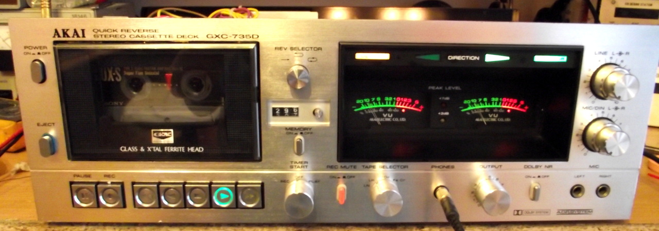

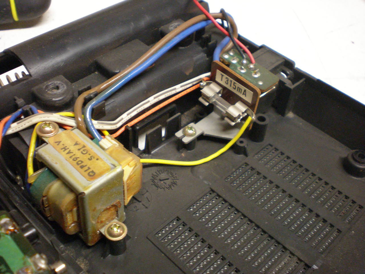

Az a music center amúgy már csak a nevében hazai, tényleg D-Koreában készült, valószínűleg a VT rendszerváltás körüli összeomlása után. A típushibával sem tévedhetsz annyira nagyot, egyszer egy hasonló külsejű 'koreai VT' duplakazettás decket kellett volna megjavítanom - hát, azzal a lötyögős műanyag mechanikával még mono rádiósmagnót se terveztem volna a gyártó helyében. A pontos azimut tartását - valószínűleg már újonnan is - hírből sem ismerte.. Hamarabb kopott el a főtengely, mint a gyári (csavaroknál lelakkozott) fej ![]() ![]() Nos, ezt a magnót nem is sikerült megcsinálni, mert konkrétan két új futómű kellett volna bele, kicsit többért pedig már akkor is lehetett venni megbízható használt decket. Végül megvettem a tulajától a benne levő két, alig párszáz órát futott kombináltfejet, meg a 12V-os trafót, és elhasználtam más javításokhoz. Az egykori tulajnak meg az alkatrészek áránál kicsit többért sikerült szereznie egy japán decket. Szóval, a minőség erősen visszaesett az itthoni gyártás, illetve az AKAI licenszek után. Az Akai fődarabokból készült kétkazettás magnódeckjük bezzeg a mai napig megvan, tökéletes állapotban. Második fejjel-görgővel-szíjkészlettel, de amúgy eredeti 1987-ben gyártott mechanikával. Ha már retró: most is ez szól, a '89-es JVC erősítőmmel ![]() A hozzászólás módosítva: Szept 15, 2014
Jah, a 12 voltos trafó... 20-ad terheve, szegény végfok olvadozik alatta. Nekem a motorvezérlés rossz abban is, nem megy a motor ha a rendes helyre van kötve, nekem kell táplálni kívülről ha használni akarom, de igy meg a a sebesség nem stimmel. Lemezlejátszó tút bele is a világ másik végéről kellet bele szerezni, a legtöbb dolog túlvezérni, bemeneti szintet meg sehol sem lehet állítani. Inkább az unitrát használom.
