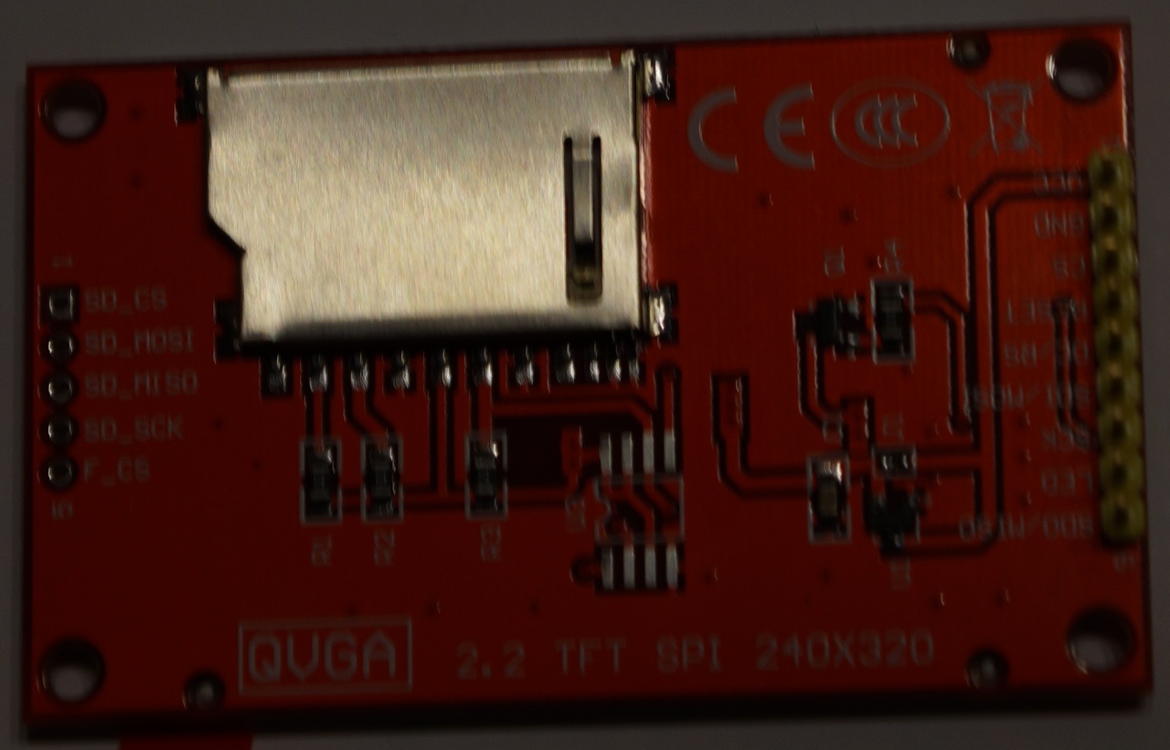

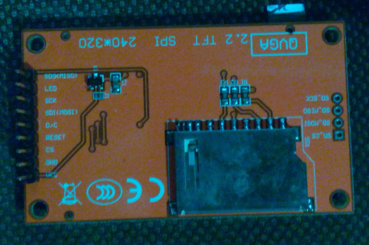

Igen használtam 4050-öst, ott is mellékletben a bekötése az egyik hozzászólásnál... Feltehetnél egy képet a TFT-dről (mindkét oldala). Könnyebb lenne felismerni melyik modell lehet. A hozzászólás módosítva: Márc 31, 2015

Nos megvan a CD4050. Egy Nokia kijelzővel teszteltem, működik jól. Viszont a 2,2 TFT nem csinál semmit. Segítene valaki, hogy miként kell bekötni? Az Adafruit library-ben egy tesztfájlba láttam:
#define TFT_DC 9 #define TFT_CS 10 Gondolom ez azt jelenti, hogy a DC az arduino 9 a CS pedig a 10 pontjára megy. És a többi?

Igen, egy UNO klónom van. Sajna így sem csinál semmit. Lehet kinyírtam a TFT-t?
Hogy kötötted be a CD4050-et?
Milyen kóddal próbálod működtetni? Képet csinálj a hátuljáról, hadd lássuk melyik fajta...
Így: 1-3,3V, 2-CS, 3-10, 4-RESET, 5-8, 6-DC, 7-9, 8-GND, 11-13, 12-SCK, 14-11, 15-MOSI

Egy picit mondjuk másabb a tied mint az enyém...
Így jó? Az SPI.h benne van most is.
Hmm, ha az a gond, amire gyanakszom, akkor sajna nem lesz elég. Keresd meg a SPI.setClockDivider(SPI_CLOCK_DIV2); // 8 MHz (full! speed!) sort az Adafruit_ILI9340.cpp fájlban és írd át a 2-t 4-re.
Jut eszembe, az én panelom ILI9340-es (jó eséllyel a tied is olyan). A hozzászólás módosítva: Márc 31, 2015

De az ILI9340-es kódot is kipróbáltad, ugye? Bővebben: Link
Az ILI9340-esben átírtam amit mondtál, azzal működik! Mondjuk nem értem a dolgot, mert ahol vettem azt írták, hogy 9341-es vezérlő van benne, de azzal az állománnyal nem csinált semmit.
Köszönöm a segítséget!
Alapszabály, hogy komoly kétkedéssel kell kezelni az adatlapokat a kínai termékeknél. A TFT paneljaim kétharmada más meghajtó IC-t és bekötést kíván, mint amit a leírásban megadtak.
