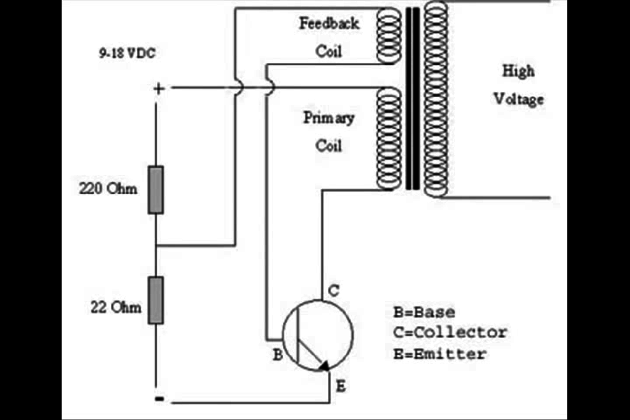

Ezt a szerkezetet szeretném megépíteni:https://youtu.be/w8d0GorQmrY A kérdésem az lenne hogy a flyback trafómon melyik a primer tekercs,ezt hogy tudom eldönteni ,mert ugye 10 kivezetés (tüske) van rajta.A másik kérdésem hogy a visszacsatoló tekercset azt ugye a vasmagra kell rátekerni.Mennyi menetnek kell lenni a visszacsatoló tekercsnek és milyen vezetéket használjak?
Olvass vissza pár hozzászólást, ha eddig nem tetted volna meg, mert pont az "előbb" beszéltünk erről mással...
