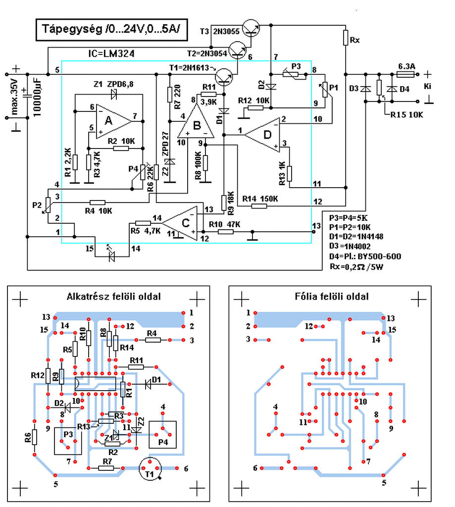

Ha ezt a táp kapcsolást 35V egyenirányított szűrt árammal táplálnám, akkor mennyi lenne a max kimeneti feszültség? És szerintetek a 13-as pont mire szolgál? hova kell kötni?
A hozzászólás módosítva: Ápr 7, 2015
(#) proli007 válasza szucsistvan123 hozzászólására (») Ápr 7, 2015 /
Hello! Elvben kb. 30V. De a 2N3055 megpusztulna a max 175W-tól. Mint ahogy a ZPD is megpusztul a majd 1W hőtől. stb.. A 13-as pontot a kiment negatív pontjára kellene kötni.
De miért nem választasz másik kapcsolást innen a fórumról?..

(#) Ge Lee válasza szucsistvan123 hozzászólására (») Ápr 7, 2015 /
Ezen tápok egyike sem bonyolult. A legegyszerűbb talán a 723-as, 1db IC, egy meghajtó meg a végtranyók, de csinálhatod fettel is és akkor még meghajtó sem kell. Visszalapozva pár oldalt megtalálod a rajzot ha építeni akarsz, azt had ne keressük meg helyetted.
(#) szucsistvan123 válasza Ge Lee hozzászólására (») Ápr 7, 2015 /
Oké köszi!
Ez lenne az?
