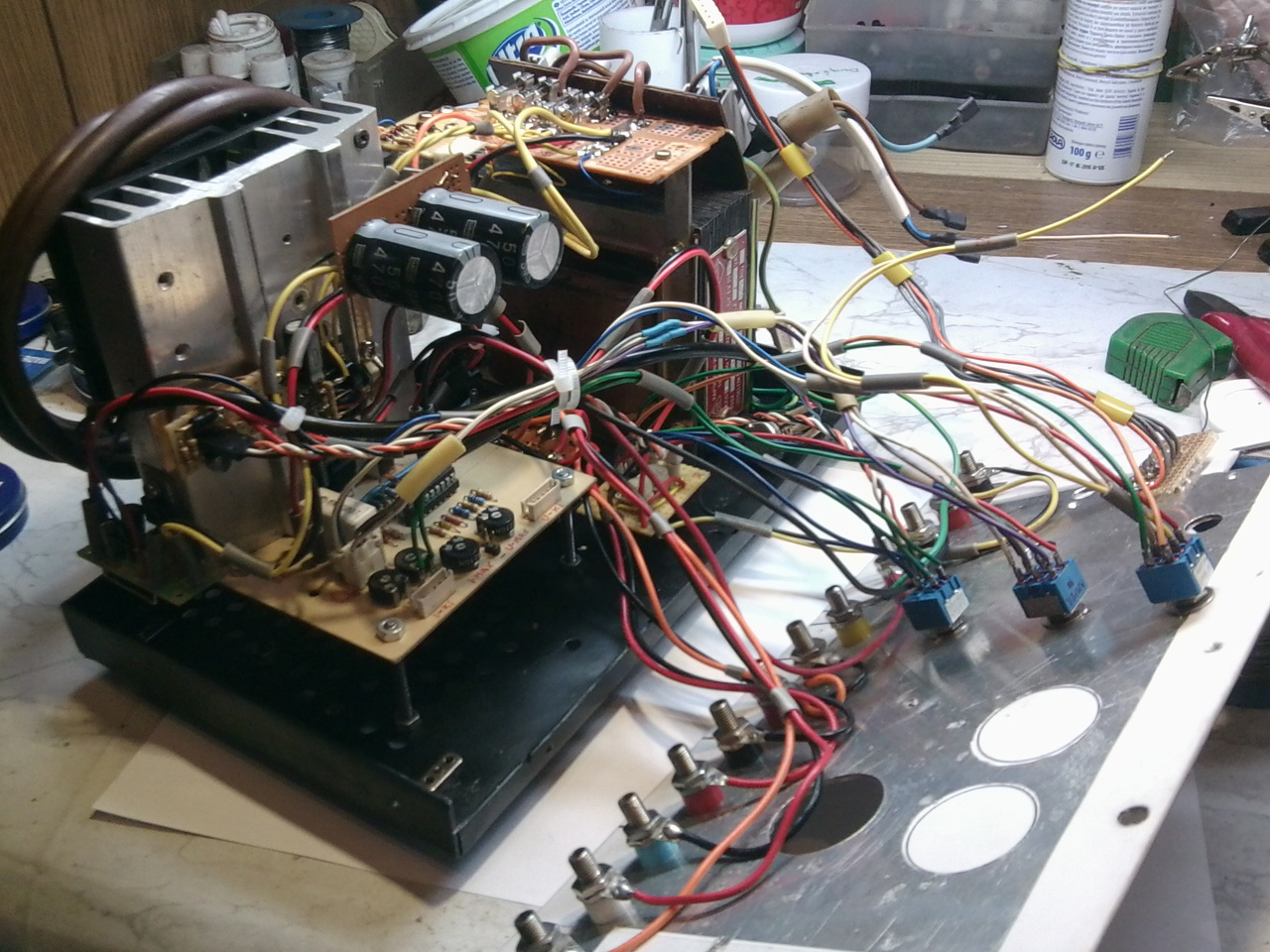

Sikerült befejeznem a labortápomat (dobozolás). Többféle kimenet található rajta, a mellékelt fotón látni fogjátok. A szabályozható kimenetek közül az egyik: Bővebben: Link, a másik egy sima lm 317-es kapcsolás. A tökéletes működés eléréséhez szükséges segítséget külön köszönöm Nektek! A táp hűtését is automatizáltam egy nagyon egyszerű kapcsolással. A ventilátor fordulatának kijelzésére, a bss oldalon található akkuőr kapcsolást átterveztem, és ezt építettem be (5v és 12v között történik a háromszínű led kijelzés)
(#) BODHEAD válasza Toth Attila hozzászólására (») Márc 29, 2015 /
Nagyon jól néz ki. Gratula
(#) Alkotó válasza Toth Attila hozzászólására (») Márc 29, 2015 /
Nálam nem vált be a kapcsolgatós mérés. Folyamatosan jó látni a kimenet feszültségét, sőt még az ott folyó áramot is. Ez pl. 2 táp esetén 4 kijelzőt jelent.
(#) kila válasza Toth Attila hozzászólására (») Márc 29, 2015 /
Nagyon szép...Használd egészséggel!
