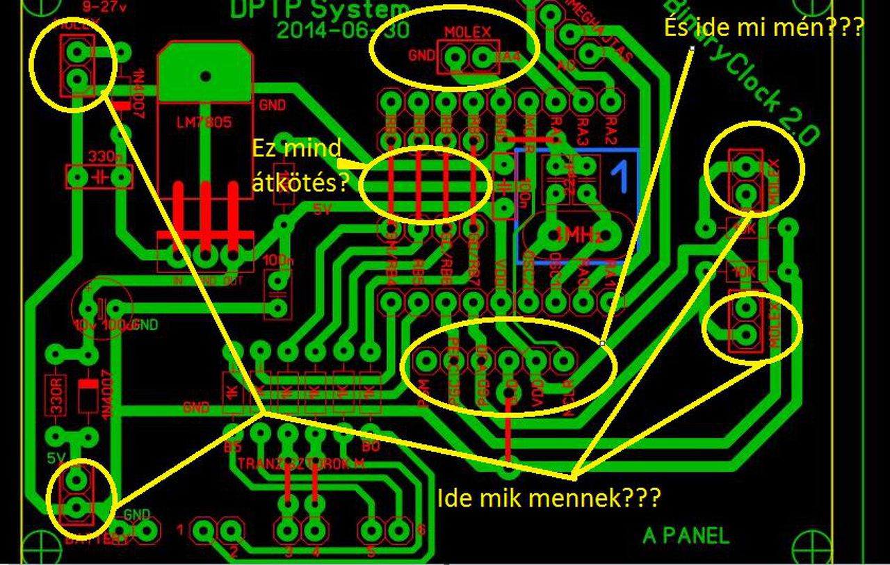

Többen is kértétek már a bináris órám nyáktervét, termesztésen mindenkinek el is küldtem, de, hogy ne keljen minden esetben email-en küldenem és kérni sem így most feltöltöm.

(#) pic13 válasza don_peter hozzászólására (») Ápr 9, 2015 / 1
Köszi de lenne pár kérdésem!
Oké értem, hogy írtad a kapcsolókat de ez a kód alapján hova mik mennek?
Link javítva.
Használd a link gombot!
-moderátor-
A hozzászólás módosítva: Ápr 9, 2015
(#) don_peter válasza pic13 hozzászólására (») Ápr 9, 2015 / 1
Oké látom ez neked nem fog menni..., konkretizálni kell.
9-27v Molex: oda megy a be táp ami 12v legyen.
5v Molex: ide maximum 5v mehet ez lenne az akku helye, ha el megy a főáram, akkor az akku biztosítja folyamatos működést. (nem szükséges bekötnöd)
Ez mind átkötés?: Igen, egyoldalas nyákok esetében az ilyen előfordul.
És ide mi mén???: A programozó .... (ezen amúgy jót mosolyogtam)
Ide mik mennek?: Ide megy a perc és az óra gombok, ezzel a két gombbal állítod majd be a pontos időt...
Értem de a pic felet is van molex oda mi megy?
(#) vicsys válasza pic13 hozzászólására (») Ápr 9, 2015 / 1
Vehetnéd a fáradságot, hogy előveszed a kapcsolási rajzot és leköveted. A "nagyok" is így szokták...
Igen mikor már lejárt az időm a szerkesztésre rájöttem, hogy azt nem említettem meg, így tudtam, hogy a következő kérdésed majd ez lesz.
RA4-esen van a kérdéses molex, az is egy gomb lenne, de nem használom, azt teszel oda amit csak akarsz, ha nem kell, akkor ki is veheted...
Oké mindent értek!
De még egy kérdésem akadt!
Van a nyák tervben egy kék vonallal négyzet és benne ír egy 1-est!
Az miért került oda?
Mert eredetileg 2 körzet volt amelyben a kristályt elhelyeztem a végleges verziónál már csak 1 maradt azért az 1-es szám

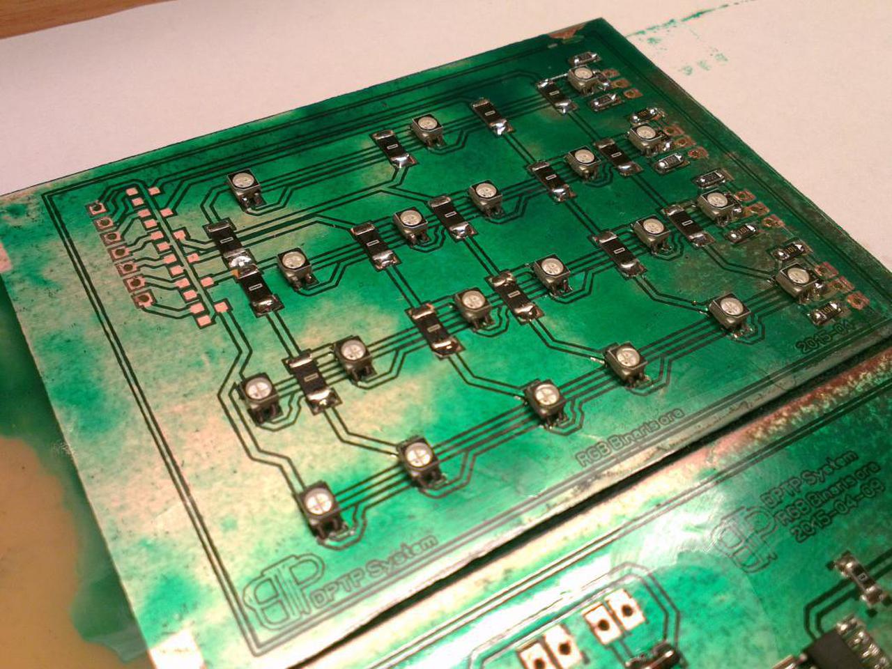

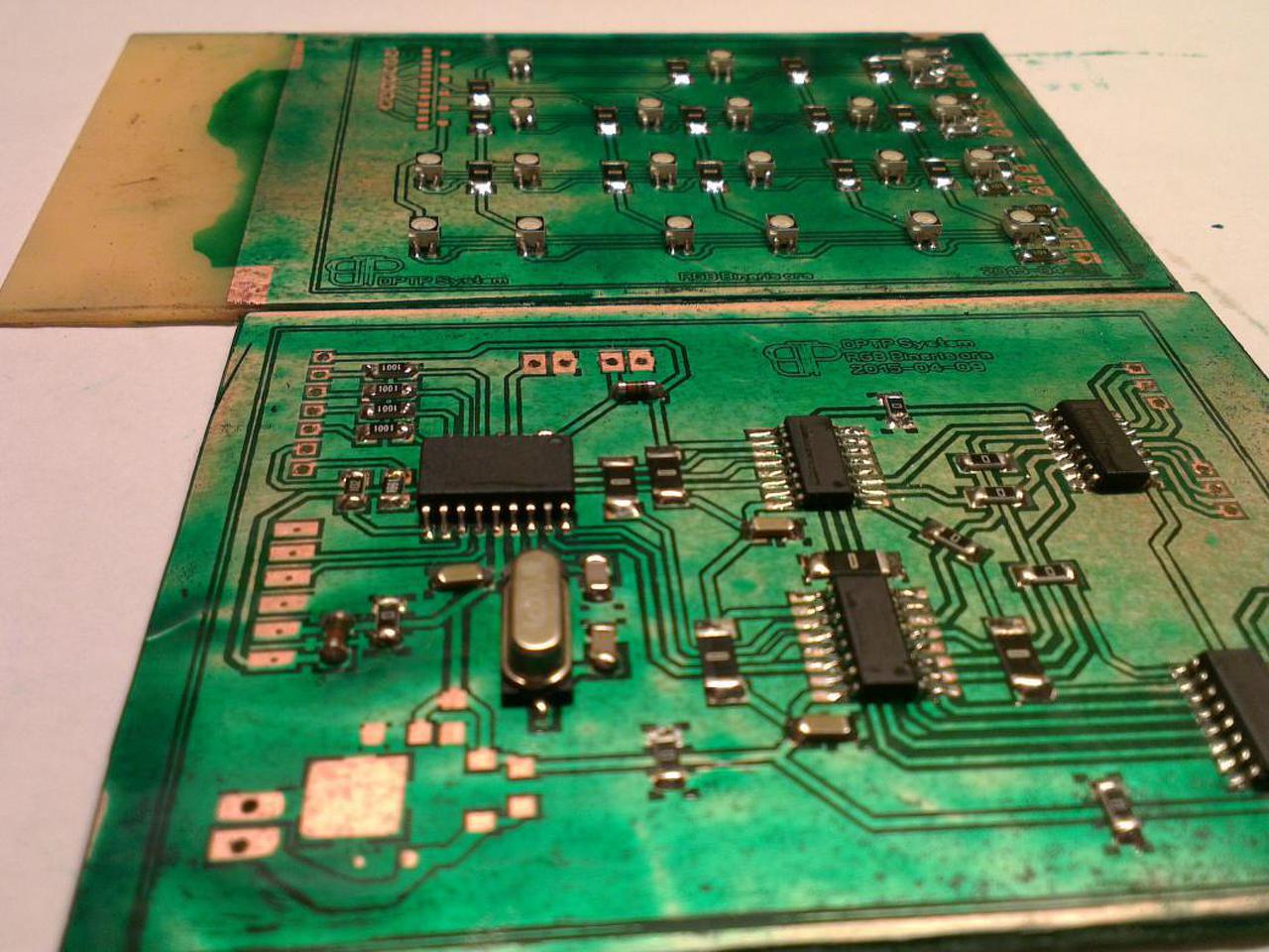

Ja és alakulóban az új órám kicsit feltuningolt formában

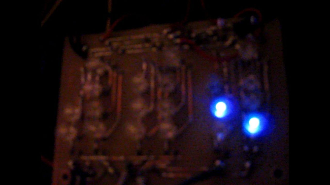

(#) pic13 hozzászólása Ápr 11, 2015 / 1
Megcsináltam de nem működik!
A kód nem tudom, hogy jo-e de szerintem igen don_peter-é!
Mi lehet a baj?

(#) pic13 válasza don_peter hozzászólására (») Ápr 11, 2015 / 1
Ezt videón kellene látni csak ide nem bírom feltölteni!
Mert nem sorba villognak a ledek!
Nem alakítottam át a nyák tervet!
A hozzászólás módosítva: Ápr 11, 2015

(#) pic13 válasza don_peter hozzászólására (») Ápr 12, 2015 / 1
Az ígért video !
És a kapcsolok se reagálnak semmire mi lehet a baj?

A másodpercek, jók tutira mert számoltam és minden 10mp-nél vált ahogyan kell, csak a 4 nél nagyobb számoknál van hiba, és persze, hogy a másodperc 1-es és 10-es-ek vannak fordítva, illetve a perceknél is az 1-es van a 10-es helyén és gondolom akkor már az óra is fordítva lehet bekötve.
Szimplán a rossz bekötés miatt hibás a kijelzés, a program szépen fut, úgy ahogyan annak kell.

(#) don_peter válasza pic13 hozzászólására (») Ápr 12, 2015 / 1
A tranzisztoroknál tutira van valami gond.
A sorok oszlopok összhangja nem jó..

Javítottam rajta és ez lett az eredménye!
10 percenként mutassa de percenkét még nem majd azt is átnézem!
Az óráig még nem jutottam el mert nem működnek a gombok!
Mobillal vettem fel!
A hozzászólás módosítva: Ápr 12, 2015

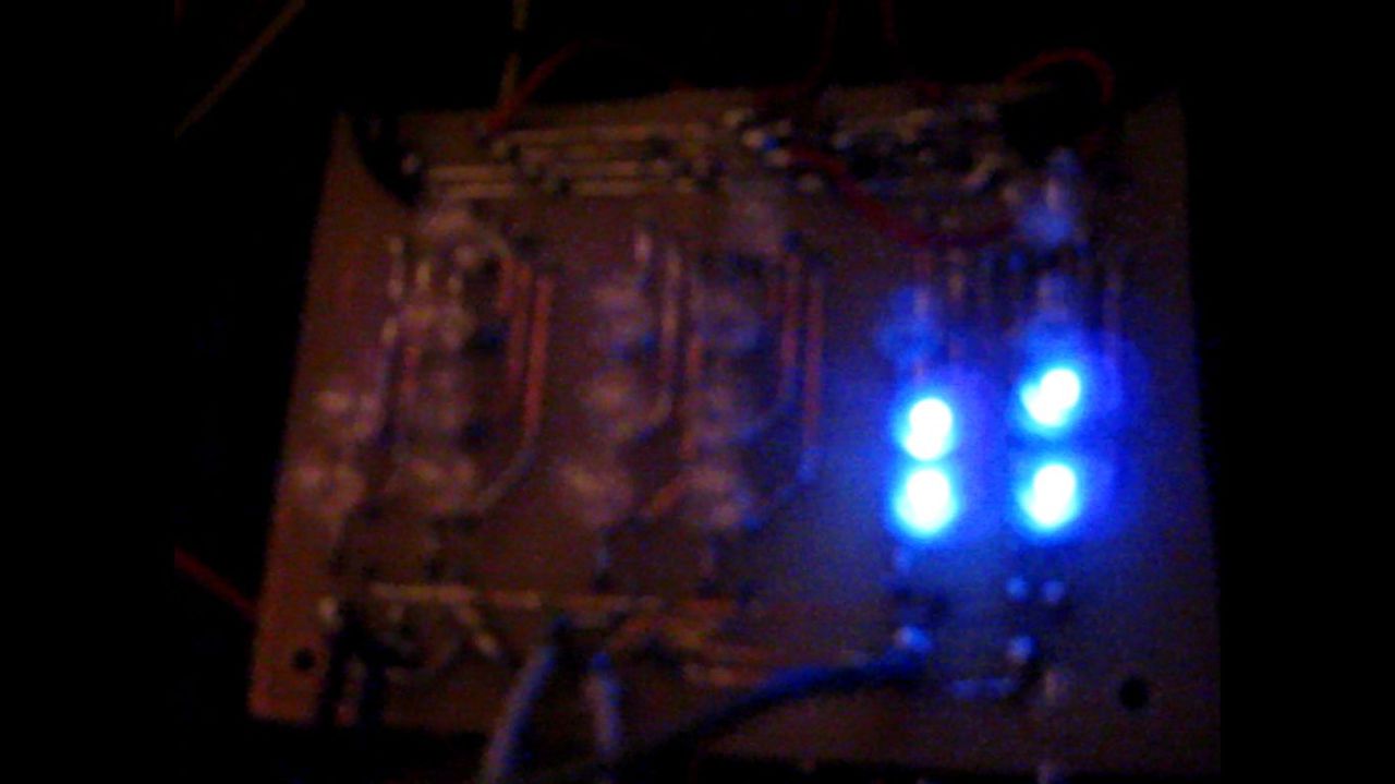

(#) pic13 válasza pic13 hozzászólására (») Ápr 12, 2015 / 1
Megvan az óra is működik csak a perc nem!
No a mp már jó, a perc még nem, de tuti elkötés van ott is.

(#) pic13 hozzászólása Ápr 13, 2015 / 1
Megvan müködik nagyon szépen köszönöm don peternek és vicsysnek mert az ö cikke miatt csináltam!
Csak az órát nem bírom állítani kapcsolóval!
Már beállítottam a pontos időre a videó töltődik fel a youtubra!
