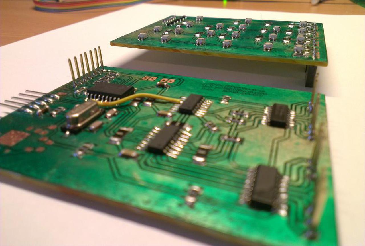

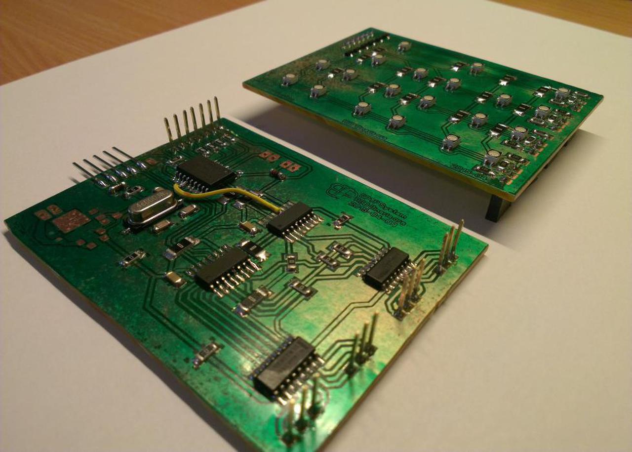

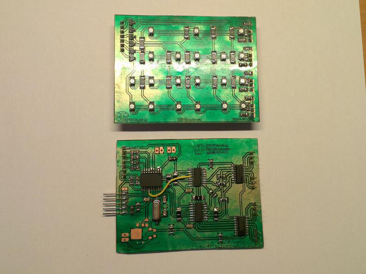

Kérésre az SMD RGB Bináris órám nyáktervét és .hex fájlját közkincsé teszem
![]() Sikeres után építést. Az átkötés és a forrpontok a nyákon már javítva vannak. SDM mérete: 1206, LED mérete: 1210 (3528) A nagy 0-s SMD áthidaló: 5mm*2mm-es, nem tudom mi ennek a szabványmegfelelője, PIC: 16F628 Shiftergiszter: 74HC595 Darlington sor: ULN2003 PNP tranzisztor: BC 807-16 Bármi kérdésed van itt tedd fel. Egy kis videó is róla: DPTP System - SMD RGB Bináris óra
De a bejelölt helyeken ott vagy az egyik vagy mindkét lába nincs bekötve!

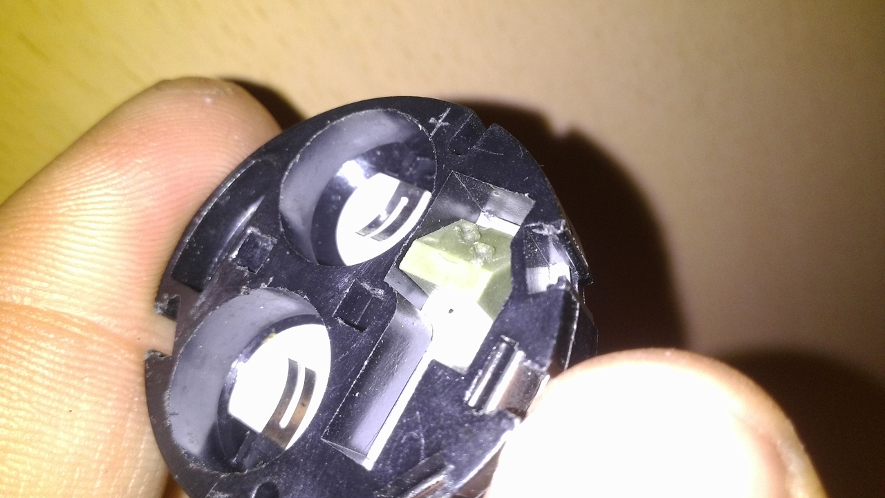

Nem szokott túl sűrűn bekapcsolni? Pl. ha buszon fogódzkodik az ember, vagy vezetés közben mikor kanyarodik? Tetszene, ha ilyen könnyen megoldható lenne. Itt van az óra szétszedve: Bővebben: Link
Nem tudom hogy oldották meg a golyó pályáját, de az a lényeg, hogy csak 45°-ban megdöntve tud bemenni a helyére, más helyzetekben kiesik az érintkező közeléből. Persze néha azért bekapcsol fölöslegesen is. De ez a funkció ki be kapcsolható az órában, ha olyan a jelyzet marad a gomb nyomkodása.
Köszi a tippet! Ezt ki kell próbálni, és akkor derül ki, hogy jó-e.
Megnéztem, de kinyitni nem tudom az érzékelőt. Szerintem valami ilyesmi lehet benne mint régen az a türelemjáték aminél a bohóc szemét kellett két golyóból a helyére tenni.
Köszi a képet! Ez nagyon jó megoldásnak tűnik. Ami nekem van dőlésérzékelő ehhez kevés... Így néz ki kb: Bővebben: Link A tiéd jó, mert ha továbbgurul a golyó, nem történik semmi, viszont ennél a hengeres érzékelőnél pedig megáll a golyó, zárja az érintkezőt folyamatosan, ha továbbfordítom a csuklóm.

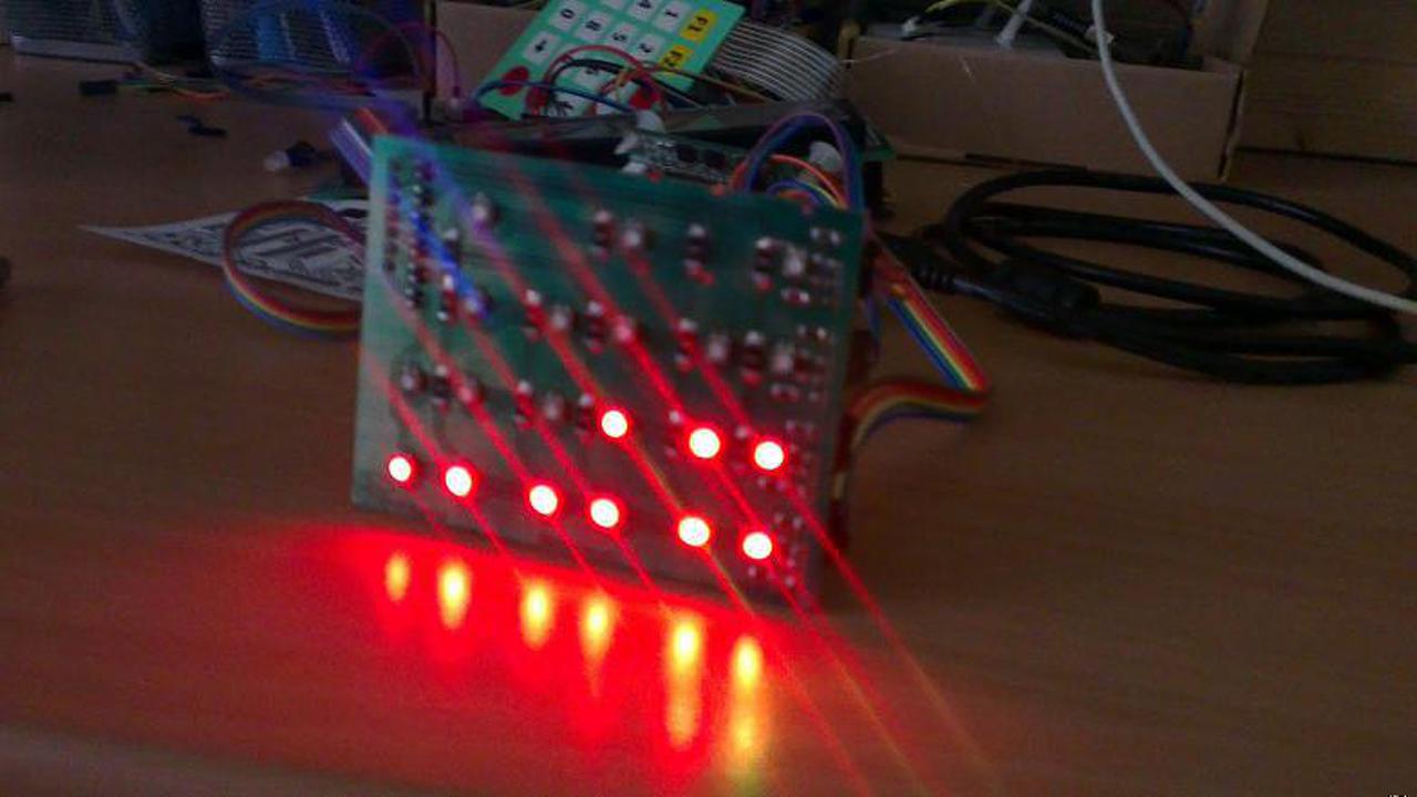

Megépítettem az oldal cikkei alapján az alábbi bináris órát. https://www.hobbielektronika.hu/cikkek/binaris_ora.html Lényegében működik, viszont van vele egy komoly gond. Míg az órák értékét tudom a gombjával állítani, a perceket már nem (ha felcserélem a kapcsolót akkor sem, jó mindkét kapcsoló), és ha közel viszem az ujjam a PIC-hez (16F628A), az óra elkezd vadul "rohanni", a perceket a másodpercek sokszoros sebességével számolja. Próbáltam kibogozni a hiba okát, de nem találtam semmit, minden a helyén van úgy tűnik. Mi okozhat ilyen jelenséget?
S1, S2 10k-s ellenállásait ellenőrizd, táptól a PIC lábáig. Én max. 1k-t raknék oda! (Test felé 10k-val sok zajt szedhet össze. )Szerencsésebb lett volna, ha az ellenállások a tápra húzták volna a PIC lábát, és a kapcsolók a testre. Persze a programot is ahhoz kellene igazítani.
