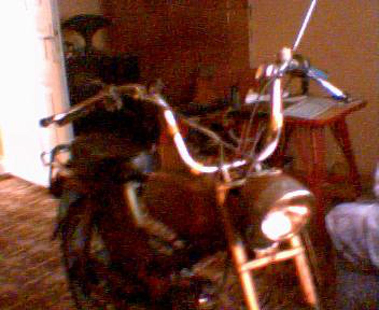

Elég kicsi a kép,de aki felismeri annak borzasztóan olajos gyermekkora volt.

Csak nem riga verhovina?

Riga-16. Egy gázbowden forrasztás erejéig betoltam a lakásba,anyámnak fel se tűnt,csak akkor amikor észrevette hogy csillog a krómozás.

Riga moped drága kincs, jó, ha van, de jobb ha nincs!

Az enyém jobb ha van,mivel ez a gép még mindig (max 3 ) 1 rugásra indul félév után is. Ezzel elmerek indulni nagyobb távra is,bár az öregek a faluban mindig vigyorogva integetnek ha hallják a Riga jellegzetes ordító hangját.
