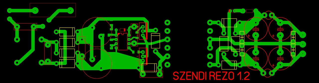

(#) szendi001 hozzászólása Ápr 17, 2015 /
Nekiálltam agyalni az opciókon. Az egyik megoldás, hogy megnézem 3D-ben a konstrukciót itt.Bővebben: Link Két iráynba indulok el. Az egyik hogy a felső részre próbálom tenni a szűrést. A másik hogy "hosszú" panelt csinálok. Mindkettővel csökkennek az áramutak. Ami másik eszembe jutott, hogy a feteket a trafó alá tenném, de másik oldalról. Mindegyikkel redukálódnak az utak.

(#) lorylaci válasza szendi001 hozzászólására (») Ápr 17, 2015 /
Alakul:
- Az IC tápszűrést ellátó kodnit rakd be az IC alá, a 2-3 láb mellé.
- Az IV 6-8 lába közötti lábasjószág kodnit váltsd SMD-re, és rakd be az IC alá, 6-7-8 láb környékére.
- bypass dióda DO35 tokban biztos nem lesz, DO41-es az UF4007 vagy hasonló.
- amennyiben a trafóra nem raksz segédtekercset, akkor frekvenciától és MOSFET gate töltéstől függően 2-5W ejtőellenállásra lesz szükséged az IC tápfeszének előállításhoz
(kiszámolása: I=2*Qgate*f, ahol az adatlapi teljes gate töltés kell, f pedig a kapcsolófreki)
A szekunder oldalról ilyen formában a tekercset felejtsd el. Először is számold ki, hogy makkora pufferkondi kell, amely elviseli a keletkező áramhullámosságot. Ilyen tekercs esetén az áramhullámosság egy-az-egyben az első elkóra megy.
A trafó laza csatolásban tekerve nagy szórt induktivitást tartlamaz, ami oda-vissza fele működik. Tehát a trafó bizonyos nagyfrekis komponeseket nem fog visszaengedni a primmerre. A nagyon nagy frekiknél meg a parazita kapacitások - minta hogy az átalad berakni kívánt tekercs menetkapacitásai meghatározóak.
Előzör tisztázd milyen freki jöthet vissza a terhelésttől vissza, aztán a táp után rakj be egy megfelelő szűrőt.

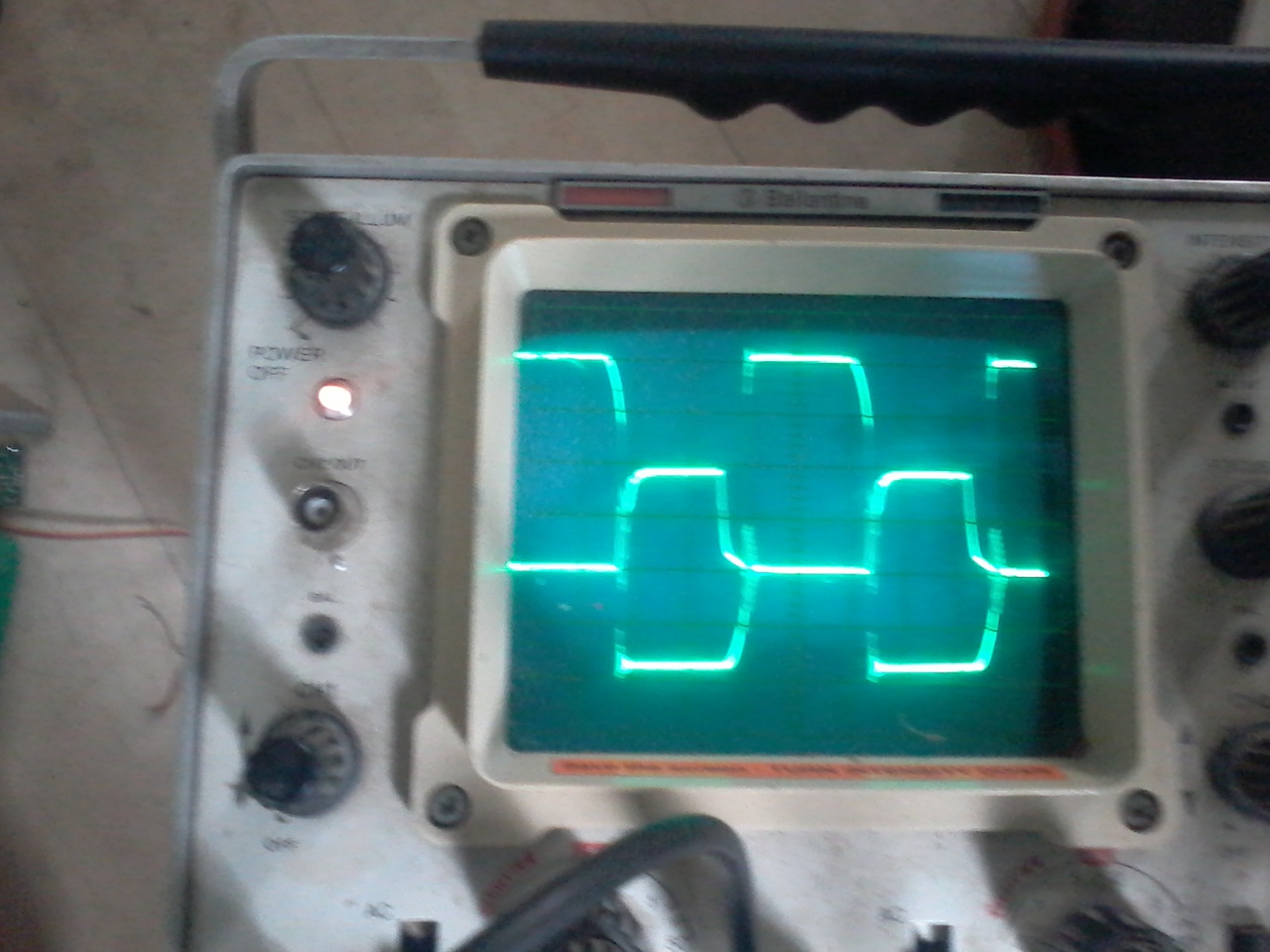

(#) BODHEAD hozzászólása Ápr 17, 2015 /
Szia lorylaci .Két hete ott hagytuk abba hogy csináljak fotót a félhídról és a fet gete jeléről.Tessék a kép.

(#) lorylaci válasza BODHEAD hozzászólására (») Ápr 17, 2015 /
Ennél szebbre gondoltam, mondjuk ránagyítva meg satöbbi, de a lényeg azért látszik:
- kikapcsol a MOSFET, ezek után szépen kezd a DS fesz átmenni, tölti át a mágnesező áram
- majd egy pillanatban bekapcsol a másik MOSFET, és így nincs ZVS
Egy hajszálnyi (vagy fél hajszálnyi) légréssel a trafóban teljes ZVS-ed lenne, ami szépen csökkentené a a MOSFETek veszteségeit.
Most hány menet a primer és a szekunder? Mennyire melegszik a trafód? Opcionálisan lehetne csökkenteni a mentszámokat is, de csak akkor ha a trafó nem melegszik 70C fölé.

(#) BODHEAD válasza lorylaci hozzászólására (») Ápr 17, 2015 /
Bocs a rossz fotóért a tablet ennyire képes. Mekkora legyen a légrés? A primer 45 menet a szekunder 2X10 menet. A trafó nem melegedett csak a felső FET. Most is leválasztó trafón és izzón keresztül lett tesztelve.
Ha a trafó nem melegszik, akkor érdemes lehet a menetszámok csökkentése. Ezzel csökkeni fog a mágnesező induktivitás, azaz nő a mágnesező áram (így gyorsul az előbb DS áttöltődés, tehát ZVS-sé válhat a dolog). Másrészt csökkeni fog a huzal hossza, tehát a trafó rézvesztesége.
Cserébe a trafó vasvesztesége nőni fog, tehát a trafó jobban fog melegeni. De a ferritek nagy része 50-80C körül működik optimálisan, így egy kicsit melegebb trafó jobb lesz.
Ha például azonos feszültséget szeretnék, akkor a primer mondjuk 40-41 menetnél, a szekunder pedig 2x9 menetnél lenne jó.
Ok holnap megcsinálom este fele utána jelentkezem. Köszi a segítséget.

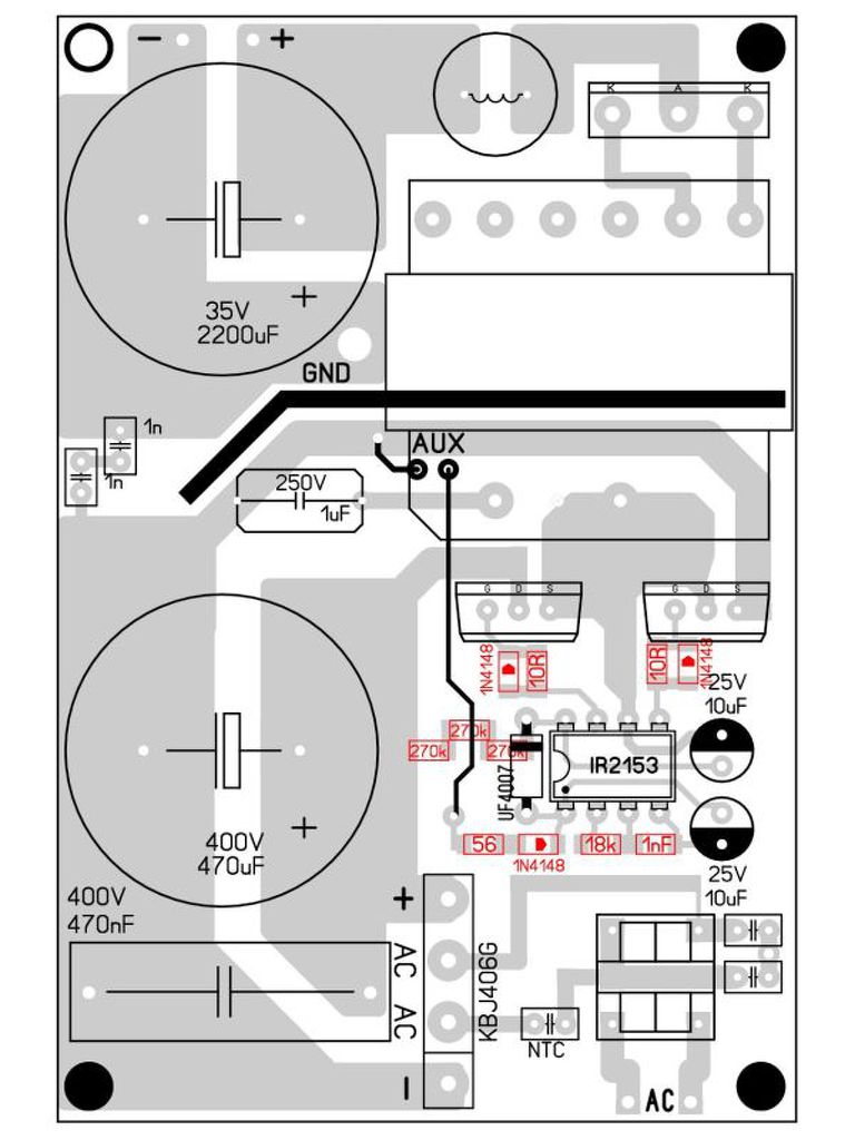

(#) V1rusH hozzászólása Ápr 17, 2015 /
Az elmondottak alapján javítottam a nyákon. Javítottam a vezetősávok távolságát, és a feteket elforgattam. Így jelentősen rövidült a tápvonal a fetekhez.
Remélem ez már tervszerű és nem csak rajzolt!
Várom a szakértői véleményeket!

(#) sny válasza V1rusH hozzászólására (») Ápr 17, 2015 /
Van még benne hiba, de alakul. Az 1nF-os kondenzátorok még mindig nem stimmelnek. Nézz utána, hogyan néz ki egy fémezett papír "Y" kondenzátor. Y kondi
Sokkal szélesebb, mint amilyen padet lepakoltál. ( Biztonsági okokból szélesebb) Ráadásul nem is kell kettő, egy is elég.
Látom, hogy a primer oldalon is használsz Y kondenzátorokat a közös módusú fojtó előtt. (ugye Y ?!?!!!!) A pad lábtávolsága itt is kicsi, ráadásul a közös pontjukat a PE védővezetőre kell kötni.
A PE védővezetőt pedig MINIMUM 7.5mm távolságra kell vinni BÁRMELY fóliától.
Ha közös módusú fojtót használsz, elé is kell kondenzátor és utána is. Ide kizárólag X2 osztályú kondenzátorok használhatóak. A 230V-os oldalra 100nF, a fojtó után a diódahíd elé 68-100nF.
A szekunder oldalon vedd ki az induktivitást, a pufferhez menő vezetősávot pedig úgy vezesd, hogy ne kelljen visszakanyarodnia a pufferhez, majd onnan a csatlakozóra. A helyes sorrend : dióda, onnan puffer, és onnan a csatlakozó. Úgy, mint a primer oldalon.
A hozzászólás módosítva: Ápr 17, 2015
Még valami: Az IC tápellátásánál is ugyanazokat a szempontokat kell figyelembe venni:
1. rövidebb áramutak: SMD kondenzátor?
2. Az IC előbb kapja a tápáramot, mint a puffer. A helyes sorrend itt is : dióda, kondenzátor, IC.
Az NTC elforgatható 90 fokkal, közelebb a diódahídhoz. a pad lábtávolsága itt is kicsi.

(#) (Felhasználó 46585) válasza sny hozzászólására (») Ápr 17, 2015 /
Egy X2-es kondi adatlapját csatoltad...
Én úgy tudom, hogy a védővezető minimális távolsága a primer oldalon 4 mm. A szekunder oldalon meg 2,5 mm. A primer- és szekunder oldal között meg kell lennie 8 ( mások véleménye szerint 6, 7 ) mm. Jó lenne látni egy szabványt, hogy valójában mi az igazság.
(#) sny válasza (Felhasználó 46585) hozzászólására (») Ápr 17, 2015 /
A TÜV által elfogadott adatokat mondtam.
Valóban X2 van az adatlapon, szerencsére az Y is ugyanakkora:
(#) (Felhasználó 46585) válasza V1rusH hozzászólására (») Ápr 17, 2015 /
Teljesen kézenfekvő, hogy a trafót odateszed a FET-ek mellé. De a trafót akárhova teheted, legfeljebb a hozzávezető fóliáknak lesz 10...100nH induktivitás, de ez nem sok vizet zavar. Ha a trafót máshova teszed, akkor a tranyók másik oldalára teheted azt az 470nF/400V-os kondit, ami nagyon rövid úton beköthető. Ez lenne egy nagyon lényeges dolog, különben a negatív fólia nagyon hosszú. ( Az egy X2-es kondi is lehet, de lehet az eredeti helyén is, csak a tranyók másik felére is tegyél valamit. A pufferkondit is teheted a tranyóknak erre az oldalára. )
Még egy nagyon fontos dolog: a primer és szekunder között is kötelező a MINIMUM 7.5 mm távolság. (kúszóút)
Azért emlékszik mindenki 8 mm-re, mert az már egyértelműen nagyobb, mint a 7.5mm. Ezért a 8 mm-t használják, és erre még rá szoktak segíteni egy kis bemarással...
A két oldalt bevágással tervezném elválasztani.
Igyekeztem pepe tervét alapul venni. Az ő nyákján még hosszabb a negatív és pozitív fólia ami a fetekre megy.
Látom már az IC táp hibát, és még valamit észre vettem mit ti nem említettek, nem hogy nem jó a sorrend, de az IC pufferje nincs is testelve, lóg a levegőben,és így az IC 4 lába sincs testen.
A trafó áthályezése is kézenfekvő, lehet a szekunder puffer és a trafó helyet cserél.
A 470u/400V kondi elhelyezést nem értettem meg, hogy kerülhet a fetek másik oldalára?
Felhasznált kondik ami megfelel a feszültség tűrésnek, az PC tápból bontott lenne.
Az Y ondi milétében képzavarban voltam, azt hittem, hogy a kicsi kis kék korong alakú kondik azok, de pepe is 5,08 raszreres kondikat rajzolt be, ezt másoltam, bár rosszul, mert én 2,54 raszterű kondikat tettem be.
A közös módosú fojtót külön panelre rakom, és így még tudok a topográfián tilitolizni.
Felteszem pepe nyákját.
Ha fetek hamarabb kapják meg a testet mint az IC az baj?

(#) szendi001 válasza lorylaci hozzászólására (») Ápr 17, 2015 /
Ezt azt változtattam rajta a leírás szerint. A DO41-et még bele kell próbálnom, most jönnek a nyomtatós tesztek. A kimeneten elméletileg, vagy RF eszköz vagy erősítő lesz. A visszahatás általában impulzussal vert dinamikus RF jel, tehát diszkréten modulált távírtó jel pl.
" A 470u/400V kondi elhelyezést nem értettem meg, hogy kerülhet a fetek másik oldalára?"
Az sehogy, mert ha jól látom, nincs is benne ilyen kondi. Én a bemeneti pufferkondival párhuzamosan kötött 470 nF-os kondiról beszéltem. A bemeneti pufferkondi maradhat ott is ahol van, de azt is teheted a FET-ek mögé. De a 470 nF legyen közelebb a FET-ekhez. Tehát, a trafót feljebb tolod, a FET-ek maradnak a helyükön ( átmenetileg ) és a felszabaduló helyre beteszed a 470 nF-os kondit.
" A trafó áthelyezése is kézenfekvő, lehet a szekunder puffer és a trafó helyet cserél. "
Ennek semmi értelme nem lenne.
Az, hogy találsz egy rajzot a neten, nem biztos, hogy a jó megoldás. Ettől még akár működik is.
(#) ferci válasza szendi001 hozzászólására (») Ápr 17, 2015 /
Az IC tápját nem smd ellenállásokkal akarod megoldani? Az csak startra elég.
(#) szendi001 válasza ferci hozzászólására (») Ápr 17, 2015 /
Akkor vagy nagy ellenállás, vagy visszacsatoló hurok. Az a baj, hogy a rajz amiből elindultam az a mini rezonáns táp. Akartam kérdezni, hogy az áramváltó a többi konstrukcióban mire való pontosan?
A választ megadtad magad.. - nem hurok, hanem segédtekercs egyenrángatva.
