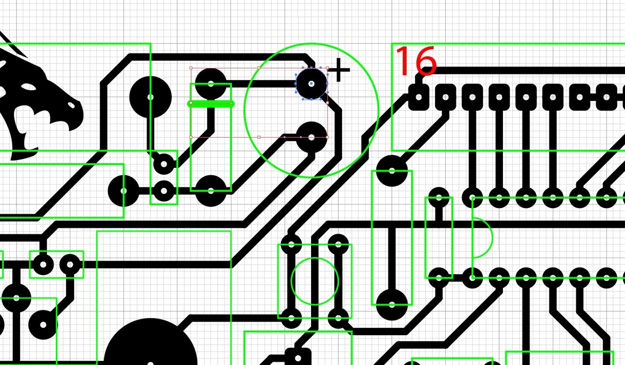

Jó amit csinálsz, jó az elgondolás is, de van még kb 2cm üres helyed, amit használhatnál arra, hogy az IC-re ne legyenek rágyógyítva C6 - C12 és férjen el normálisan R5 - R6 mellett C5 C3 IC felett is széthúzhatnád legalább fél raszterrel az alkatrészeket ..... Jobb oldalsó poti alatt üresen áll a hely, míg baloldalt levegőért sikoltanak ![]()
C12 bypass kondi a TL072-nek, neki tehát jobb minél közelebb lennie hozzá, néhány alkatrészt azért kellett bezsúfolnom, hogy egy-egy vezetéket el tudjak húzni alattuk, annak pedig nem látom értelmét,hogyazért húzzak szét olyan alkatrészeket, melyek közvetlenül kapcsolódnak egymáshoz, mert van hely.
Választhattam volna azt a megoldást is, hogy azokat az alkatrészeket, melyek helyzete jelentősséggel bír, vezetékekkel csatlakoztatom a panelhez, és a majdani dobozhoz rögzítem, de nem így tettem. Ez ezzel járt, maradt egy hektárnyi üres panelem
Én mindig ezeket a beállításokat használom:
Bővebben: KÉP Az Eaglenek ha van is valamilyen hiányossága, akkor az sajnos az, hogy a PAD-eket csak együtt lehet növelni, külön-külön nem. Emiatt jön elő az amit te is írtál, hogy az ellenállások, kondiknál még kevés, de az IC lábai közt már sok. Ezért meg kell találni az arany középutat, nálam a fentebb mutatott értékek váltak be. Így minden PAD egészséges méretű marad fúrás után is, és az IC lábai közt is el tudok vezetni fóliát, bár ott le szoktam vékonyítani 10mil-re. Ezen a nyáktervemen látszik a dolog (drill-aid.ulp is van rajta): Bővebben: Nyákterv Egyébként azt is meglehet csinálni az Eagle-ben, hogy a PAD-ek méretét alkatrésztípusonként módosítsuk. Csak ehhez az alkatrészeket kell átrajzolgatni.
Én az alkatrészeket módosítottam a megfelelő pad méret eléréséhez, kezdetben volt vele viszonylag sok munka, de segítségül hívtam a 'change-pad-in-lbr.ulp'-ot. Ez minden pad-ot módosít a nyitott lib-ben. Most már elértem oda, hogy csak azt az alkatrészt kell módosítani amit még eddig nem használtam.

Ez jó, csak van egy halom alkatrész-könyvtár amiben mindenféle alkatrész benne van, alkatrészenként vagy akár lábanként más-más PAD-el. Ha egy ilyen könyvtárra ráuszítod a change-pad-in-lbr.ulp-t, annak nem sok előnye van. Én inkább készítettem egy saját alkatrész-könyvtárat, amibe kigyűjtögettem a legtöbbször használt alkatrészeket (ellenállás, kondenzátor, dióda...) és tetszés szerint átrajzolgattam őket. (Plusz ebbe a könyvtárba rakom a saját készítésű alkatrészeimet is.)
Ebben a programmban rettenetes az alkatrész feliratozás... Olvashatatlan és áttekinthetetlen. A nyák viszont szép lett.
Persze, nem is azt mondtam, hogy csak azt használtam, de pl.: az rcl.lbr-ben sokat segített, utána természetesen kézzel kellett a különböző pad-eket megcsinálni. Először én is külön saját lib-et akartam, de végül maradt minden a helyén, sőt ha kell rajzolni egy újat azt is a megfelelő helyre teszem. ManGroove: mit értesz az alatt hogy rettenetes?
Köszönöm a dicséretet, már azóta is tanultam hozzá, ha újra kezdeném, máshogy helyeznék el pár alkatrészt. De szerintem csak így tanul az ember, ha folyamatosan tervez. Mert ha csak után épít, az is szép ugyan, de abból nem tanul meg nyákot huzalozni...
Sokszor van, hogy kikapcsolom a címkéket és az értékeket, mikor mozgatom az alkatrészeket, de sokszor szükség van rá, mert a kapcsolási rajz nélkül nem tudom elsőre, hogy mi hova való. Ha megjelölöm az alkatrészt, akkor ugyan megvilágosodik, de nem az igazi...Talán a legközelebbi nyákot úgy csinálom, hogy külön layerrel kötöm össze az analóg és a digitális vonalakat...
