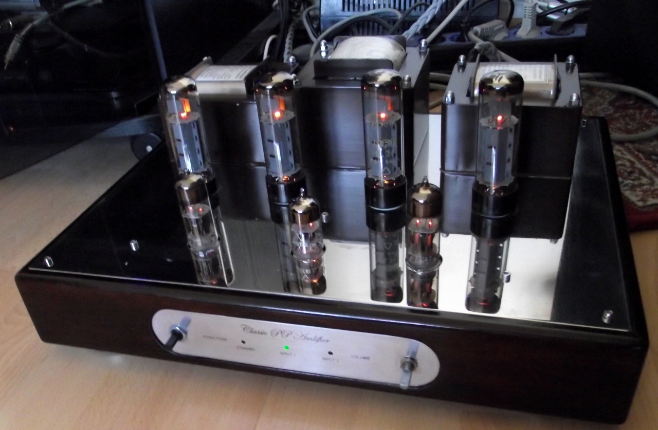

(#) CHZ válasza (Felhasználó 46585) hozzászólására (») Ápr 18, 2015 / 3
Tudom, hogy a színe nem az amit kedvelsz, nekem sem ez a kedvencem, a végfokom is ezzel készült hozzá akartam igazítani, (még gombokat kell elkészíteni).

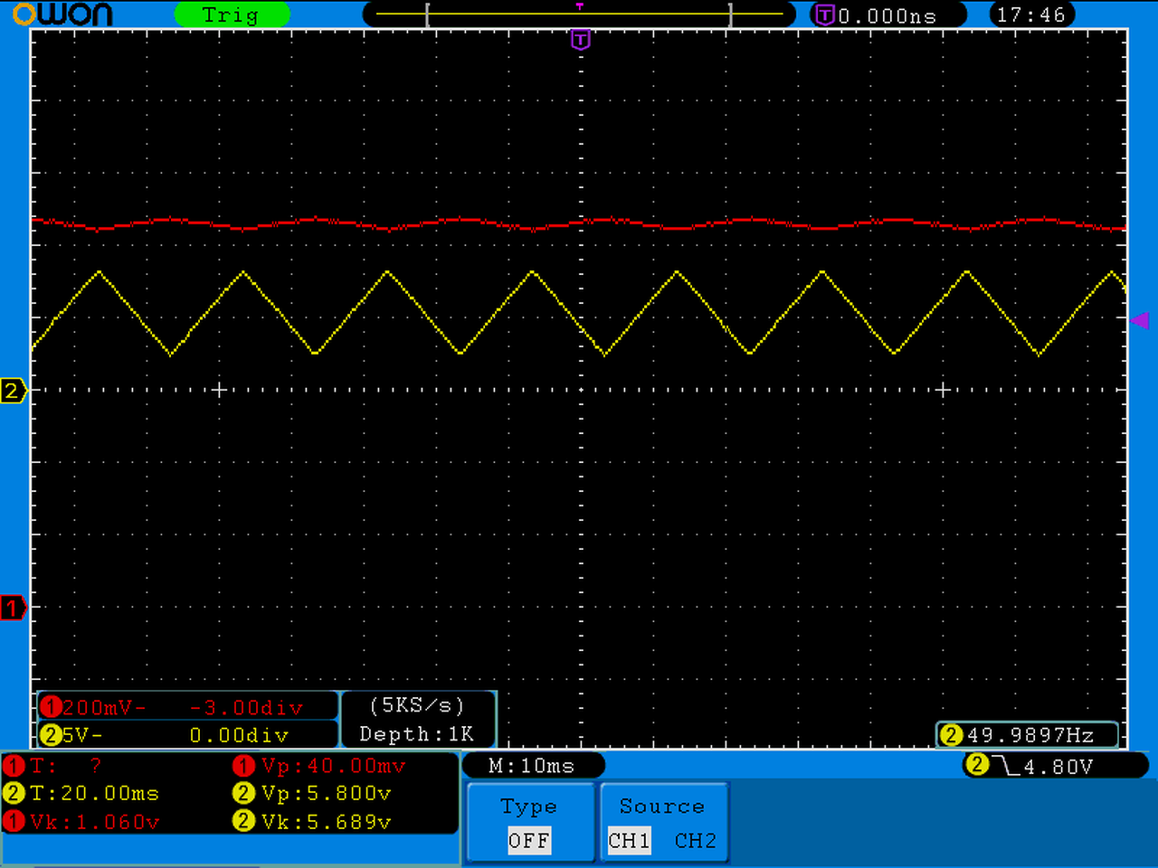

(#) tkovacs hozzászólása Ápr 18, 2015 / 2
Elkészültem a házam energiafogyasztását monitorozó áramkör analóg részének próbapanelével. Az áramot egy áramváltó transzformátoron keresztül érzékelem galvanikusan leválasztva, de ami talán szokatlan az a hálózati feszültség mérése. Ez utóbbi egy közönséges opto csatoló (PC817) analóg módon történő felhasználásán alapul. Kósza ötletemet mérések követték és összehoztam egy kapcsolást ami 200Vrms-250Vrms hálózati feszültséget kineárisan 2% pontosságon belül mérhetővé tette, és nem kell hozzá drága lineáris optocsatoló. A PC 817 háromszögjel átviteléről a mellékelt szkóp ábrát vettem fel. Meghagytam az egyenfeszültségű komponenseket is az ábrán ezért nincs kinagyítva. (a piros a led modulált jele, a sárga a kimeneten levehető jel Rc=2,2K Vt=12V).
Hátha valakinek megtetszik ez a megoldás.
(#) (Felhasználó 46585) válasza CHZ hozzászólására (») Ápr 18, 2015 /
Látszik, hogy kellemes viszonyban vagy a szerszámokkal. Ez is nagyon szép.
(#) (Felhasználó 46585) válasza tkovacs hozzászólására (») Ápr 18, 2015 /
Azért ennél pontosabb szigetelt erősítőt is lehet csinálni, de ez nem ennek a topiknak a témája. De miért nem jó egy kis hálózati trafó?
Mit fog ez tudni?
(#) tkovacs válasza (Felhasználó 46585) hozzászólására (») Ápr 18, 2015 /
A 230V-os hálózati feszültség a legtöbb fogyasztási helyen már nem ingadozik nyagyon legalábbis a saját méréseim szerint ,így kisebb ingadozásnál még pontosabb a feszültség mérése. Ez nem egy műszer lesz csupán még kielégítő pontossággal szeretném mérni a ház energiafogyasztását. Ez a panel 2 analóg jelet szolgáltat, áram és feszültség értékeket amit egy AVR fog feldolgozni külső 12 bites AD segítségével, valamint 2 digitális jelet az áram illetve a feszültség nullátmeneteiről. Ez utóbbi jelek fázistolását mérve fogja tudni, hogy induktív vagy kapacitív fogyasztásról van e szó, vagyis mennyi a cos(fi). Ebből számol majd W-ot VAR-t és VA-t. Az adatokat loggolja és egy ESP8266 WiFi modulon keresztül elérhetővé teszi, mert az egész áramkör a villanyóra szekrényben lesz majd.
Trafót azért nem alkalmaztam a feszültség figyelésére, mert nagy, nehéz és más egyszerűbb utat szerettem volna kitalálni, bár sokáig szemeztem a fiókomban lévő kis 1.5VA-es transzformátorral is.
