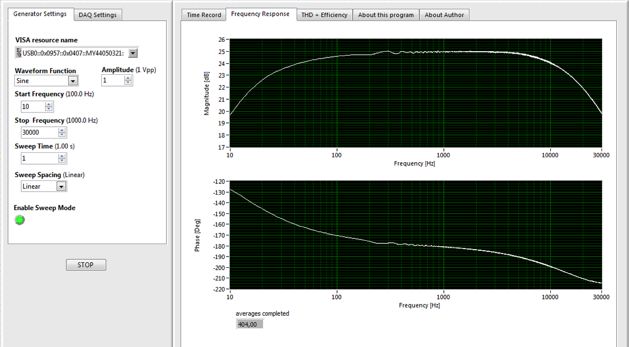

(#) elektros90 válasza elektros90 hozzászólására (») Ápr 20, 2015 /
És még az átviteli görbe.
(#) (Felhasználó 46585) válasza elektros90 hozzászólására (») Ápr 20, 2015 /
Esetleg még négyszögjelátvitel, mondjuk fél teljesítménynél. Névleges terhelésen, meg üresjáratban. 1 kHz-en.
(#) elektros90 válasza (Felhasználó 46585) hozzászólására (») Ápr 20, 2015 /
Mégiscsak a kondenzátor áramát csatolom vissza feszültségként.
Ha a kimeneten csökken a feszültség, növekszik az áram, növekszik a feszültség a bemeneten. Átbillen a komparátor kimenete, így tovább... Ehez még hozzáadom az alacsonyfrekvenciás jelem. Ennek kb. megfelel az 5. képen a lila jelem, aminek a borítékja megegyezik bemenő jellel.
Ezt a mostanit, hagyd úgy ahogy van. Nem szólhat rosszul. Nézd meg a négyszögátvitelt, az még nagyon tudományosnak hathat egy dolgozatnál.. Ide tedd fel, aztán lehet, hogy lesz még ötlet.
Ezt a kondenzátoráramot egyenlőre hagyd, ha túl vagy a "kötelezőn", akkor kezd előről, ha érdekel a téma. Ha most elkezdesz változtatgatni, akkor sosem lesz kész. De nem értetted meg azt az MS fájlt, sőt, az egész eszmefuttatásomat sem. Pont arrra ment ki a dolog, hogy az UcD-ben is a kondi árama van visszacsatolva, csak ez elektronikusan van előállítva. Azért van benne a differenciátor. Egy kérdés: meg tudtad egyáltalán nézni azt a fájlt, vagy egész más szimulátort használsz? Vannak kétségeim...

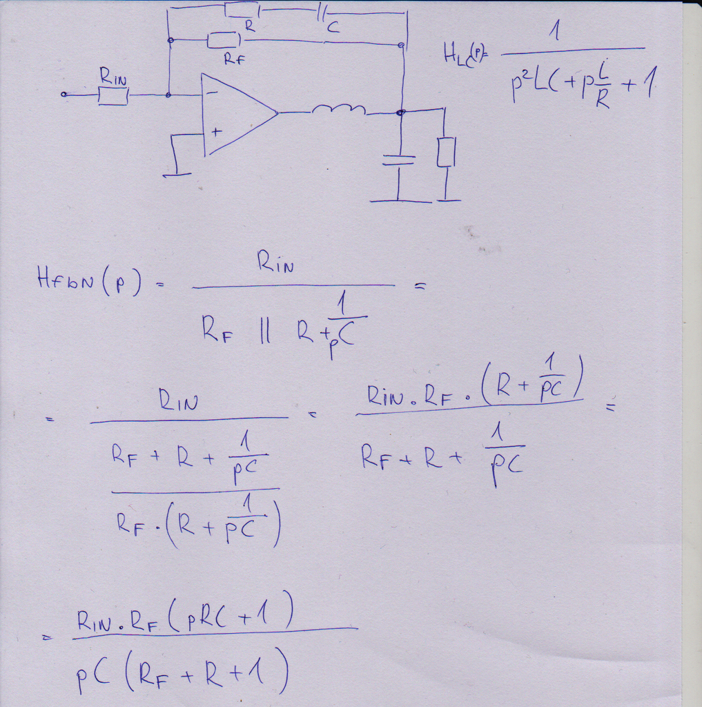

(#) elektros90 hozzászólása Ápr 22, 2015 /
Ez így jó(csatolmány)? A VCS átvitelét akarnám levezetni. Most nézem, hogy a nevezőben az 1 már nem kell a zárojelbe. De amúgy jó, vagy nem így kell?
A hozzászólás módosítva: Ápr 22, 2015
(#) elektros90 válasza elektros90 hozzászólására (») Ápr 23, 2015 /
Nem jó, mert nem így kell. De közben sikerült Matlabban leszimulálni azokat a fázisokat ami Brunonak van az AES doksiban. Vagyis na, hasonló. Az LPF*FBN kicsit más.
