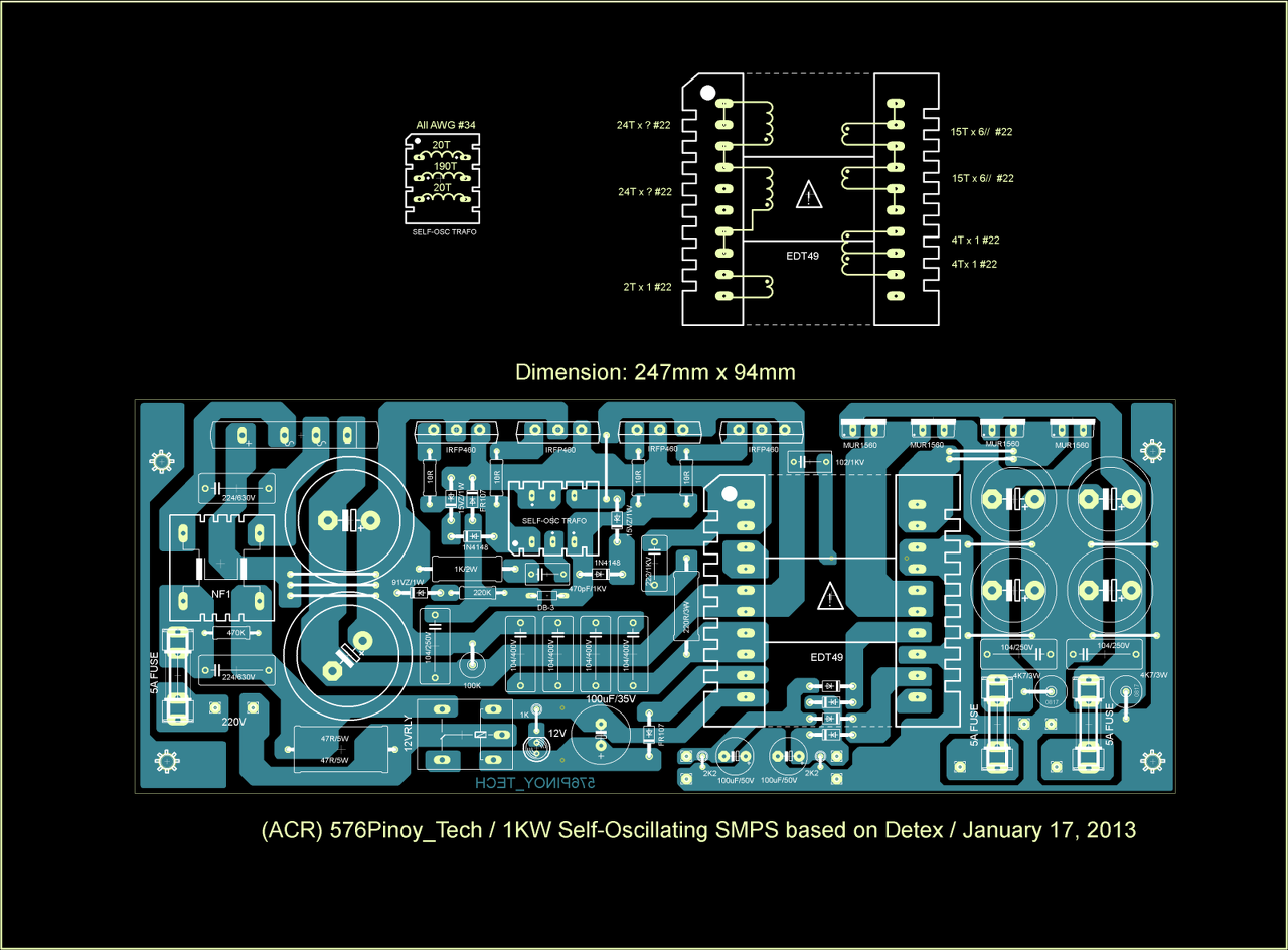

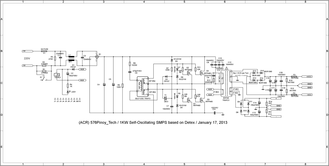

(#) szendi001 hozzászólása Ápr 27, 2015 /
Bővebben: Link Találtam ezt az önrezgő rajzot. Kíváncsi vagyok mi a véleményetek róla. Van hozzá nyák terv. Ami nekem feltűnt, hogy ebben nincs áramkorlát, legalábbis nem áramváltós.
(#) szendi001 válasza szendi001 hozzászólására (») Ápr 27, 2015 /
Ezekről a fileokról van szó, ha nem jelenne meg.
(#) dara válasza szendi001 hozzászólására (») Ápr 27, 2015 /
Pár oldallal visszább volt róla szó.Olvass vissza.
(#) voodoo válasza szendi001 hozzászólására (») Ápr 27, 2015 /
De amúgy érted is miért kell oda 190menet a gate trafóra? Mert én nem. Lehet a PRÓ-k megmondják, de annyi biztos, hogy ez a táp se kapna ÉMI minősítést.
Ha nincs kedvünk tervezni, tesztelgetni, fejlesztgetni tápokat (nekem sincs) akkor így a neten böngészve rajzokat, és azt lemásolni, fel kell tudni ismerni azonnal hol van a primer és mettől a szekunder. Ha ez közt nincs meg a minimális 7mm tisztázási távolság, akkor azt messze el kell felejteni. Olyat nézz, amin minimum ennyi vagy több van!
