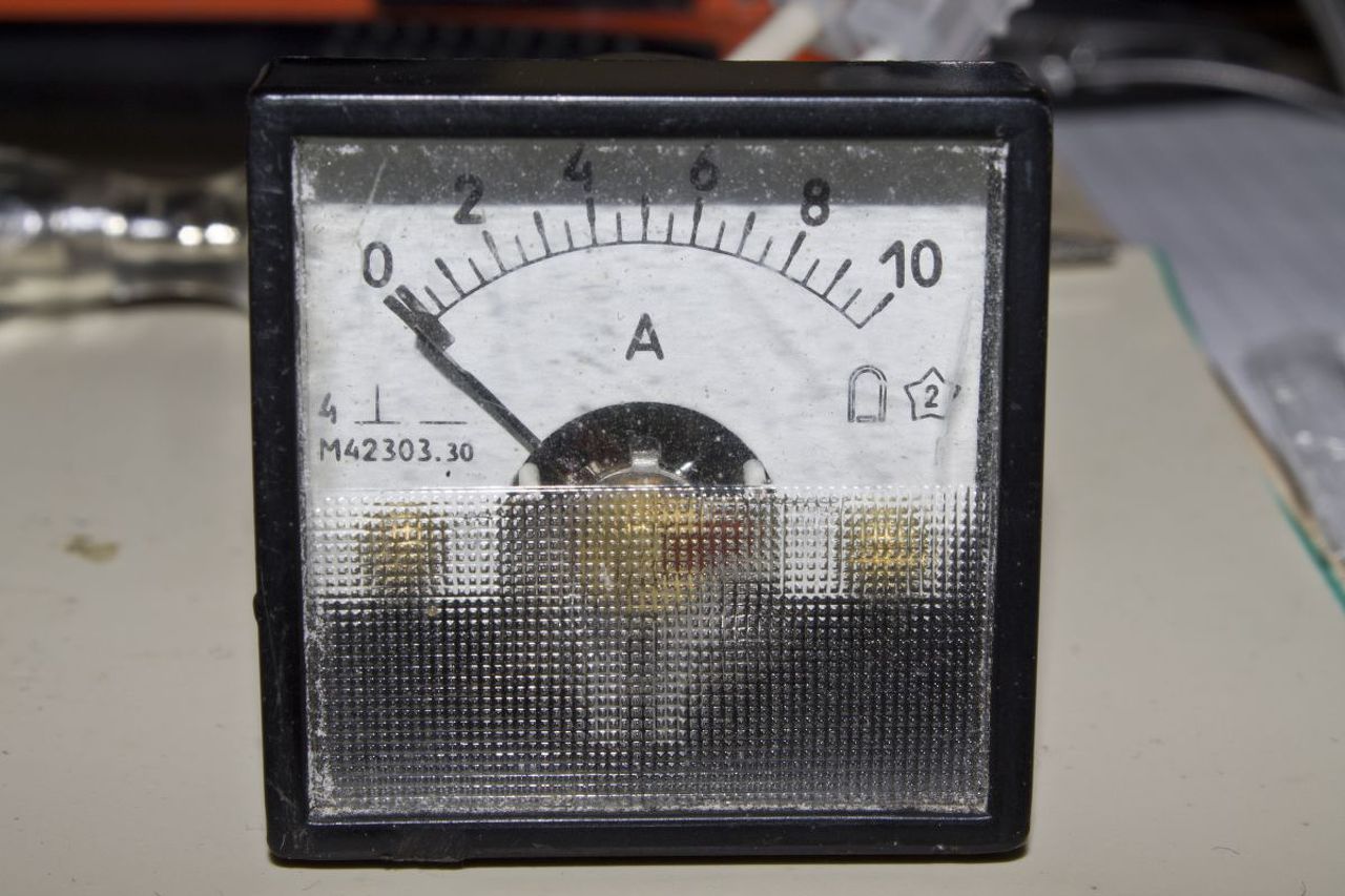

Mellékeltem egy fotót a műszerről, sajnos ezekkel a műszer előlapi jelzésekkel nem vagyok tisztában.

Ez egy függőleges helyzetben használandó, lengőtekercses "Deprez" műszer. A többit 'Proli' mester már megírta. Ha árammérőként alkalmaznád, shunt ellenállás, ha feszültségmérőként, akkor előtét ellenállás kell hozzá. Ha mindkettőre, akkor átkapcsoló kell a két üzemmód közé.
