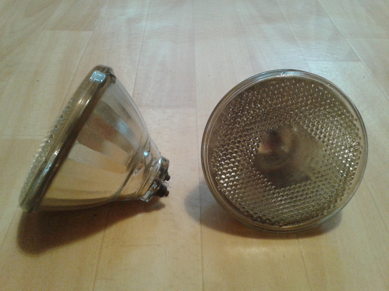

Tudnátok-e nekem valamilyen információval szolgálni a képen látható izzókról?
Pl. hogy kb. hány wattosak lehetnek, mire használhatták ill. használnak ilyeneket.
Átmérőjük kb. 10cm.
(#) sunside válasza maluch hozzászólására (») Okt 15, 2015 /
Ezek PAR izzók lehetnel, általában 100-150 Wattosak. Ezekről valaki leszedte az E27-es menetes részt.

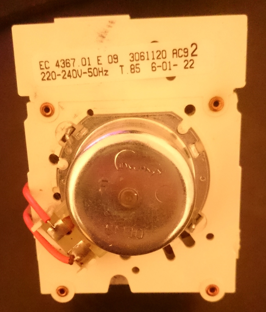

Jó estét, sziasztok! Az nem igaz, hogy nem tudom, hogy mi ez, mert ez egy szárítógép programkapcsolója. Engem inkább az érdekelne, hogy mivel lehetne helyettesíteni. Mert amikor megrázom, eléggé csörög benne valami. És mivel sajtolva van, nem merem szétszedni, nehogy ne tudjam összerakni.
Válaszotokat előre is köszönöm.

(#) kameleon2 válasza Kipuke hozzászólására (») Okt 16, 2015 /
Próbálkozhatsz a Sini-Answo-nál pótalkatrész ügyben. Éppen azért csinálják préselve, hogy ne is lehessen javítani. A sorozatgyártás miatt pedig olcsóbb, mintha minden funkcióját ki akarnád váltani. Elektronikával is megoldható, de akkor kell kijelző az állapotok visszajelzéséhez, tápegység, vezérlés a kijelzőhöz a be és kimenetek kezeléséhez, bemenetek vezérléséhez nyomógomb, kimenetekhez relé. Gondolom sejted, miért oldották meg így.... A forgatható programkapcsolónál a tekerőgomb az input, a pozíciója a kijelző, a beépített rugós szerkezet az időzítő és a mozgatott érintkezők, amik egymáshoz képest időben eltolódnak - a végrehajtás. Sőt talán még egy kis csengő is belefért, ha lejár az időzítés.

(#) Chipmunk1960 válasza Kipuke hozzászólására (») Okt 16, 2015 /
Szia, Ha már úgyis gagyi nyugodtan szétszedheted, lehet a motor fogaskerék áttételek között, vagy valamelyik leégett/ letört érintkező ami zörög. De ha működik, /mert erről nem írtál/ akkor inkább hagy amíg megy!
(#) Kipuke válasza Chipmunk1960 hozzászólására (») Okt 16, 2015 /
Ahogy mondani szokás: zúgni zúg, de nem megy. Szóval a dob forog, de nem fűt. Tehát nem is szárít. Fűtőszál, vezeték rendben. (A vezetékek pedig közvetlenül a kapcsolóból jönnek.) A Sininél nincs ilyen (meg mellesleg máshol sem), mert már nem gyártják. Úgyhogy jó lenne össze dobni valami jó kis kapcslást. Vagy ha valakinek elfekvőben van egy ilyen kapcsolója/időzítője, akkor azt szívesen megveszem.
A szétszedést meg addig mellőzném, amíg nem jutok hozzá olyan kapcsolóhoz, ami működik is.

(#) Chipmunk1960 válasza Kipuke hozzászólására (») Okt 17, 2015 /
Szia, Akkor biztosan a fűtőbetét érintkezője égett be, vagy le. Ha innen elcipeled, kimegyek a recycle -be, összeszedek pár gépet 2€-ért viheted! Kapcsolót, mivel típust nem írtál, csak itt találtam.
A hozzászólás módosítva: Okt 17, 2015
(#) Kipuke válasza Chipmunk1960 hozzászólására (») Okt 17, 2015 /
Igen, valószínűleg. A kapcsoló meg szerintem EZ lehet. Sőt, szinte biztos, a számok alapján. Típust meg azért nem írtam, mert én sem tudom/tudtam.
Viszont ha tudsz ilyen kapcsolót szerezni nekem, akkor akár meg is venném, de 130$-t nem adok érte!
Egyébként egy Siemens Siwatherm 6100-as gépről van szó (SW61000/11), amit úgy kaptam. Tehát nem akarok sokezer forintot rá költeni.

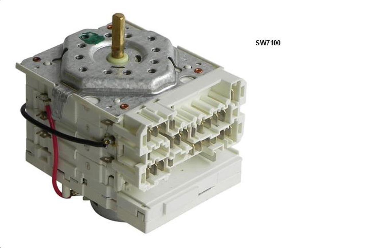

(#) waterbear válasza Kipuke hozzászólására (») Okt 17, 2015 /
A SINI-nél van a SW7100-hoz programkapcsoló, hátha ugyanaz?
Amúgy keress egy hőbiztosítékot még a fűtőszál és a programkapcsoló között, mert általában még akad az is.

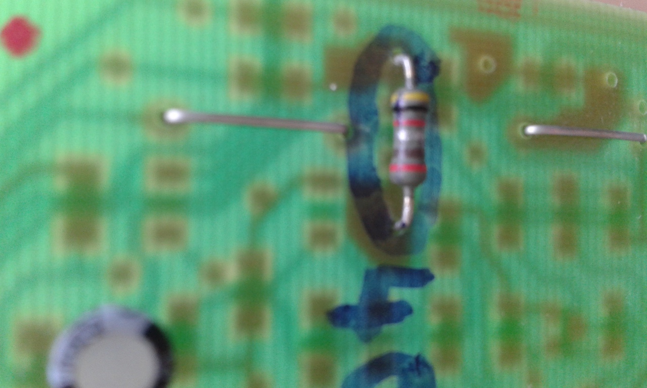

Szerintetek hány ohm -os a képen látható ellenállás?
(#) kadarist válasza kissattila88 hozzászólására (») Okt 18, 2015 /
Mérd meg vagy használd az értékmeghatározó programot.

40G ohm a program szerint ! Ha jól olvastam le a szineket.
Biztosan nem annyi. Fordított sorrendben mennyire jön ki? Műszered van?
