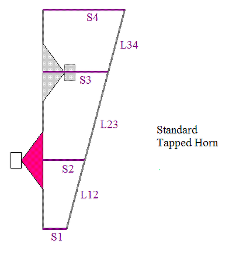

Olvasgattam ezt a fórumot és örömmel láttam végre egy hasznos leírást a hornresp-ről . Mivel éppen csapolt tölcsér (avagy tapped horn) építésén gondolkodom , szeretnék egy kis segítséget kérni tőled lorylaci , mivel ahogy látom eléggé otthon vagy a láda tervezés témájában ! Van 4 darab B&C 18PS46-os hangszóróm , ezeknek szeretnék majd ládákat építeni (neten adatlapja könnyen megtalálható) . Basszrefiben is nagyot és jól szólnak egy jó végfokkal , de kíváncsi lennék , hogy mennyi javulást lehetne elérni jól/hozzájuk méretezett csapolt tölcsérekkel , illetve megérné-e ez miatt a nagyobb méret , több anyag , nehezebb szállítás . Kül- , illetve beltéren is lenne használva , illetve fontos , hogy igen jól hozza a szub hangokat is , ezért gondolkodom csapolt tölcsérben . Eddig ezzel és hasonló ládákkal szemezgettem : TH-18 , de nem tudom mennyire tudnám lemodellezni hornresp-el , ezért kérnék szépen tőled egy kis segítséget , ha tudnál rám szánni egy kis szabadidőt ! Mi a véleményed a dologról ?

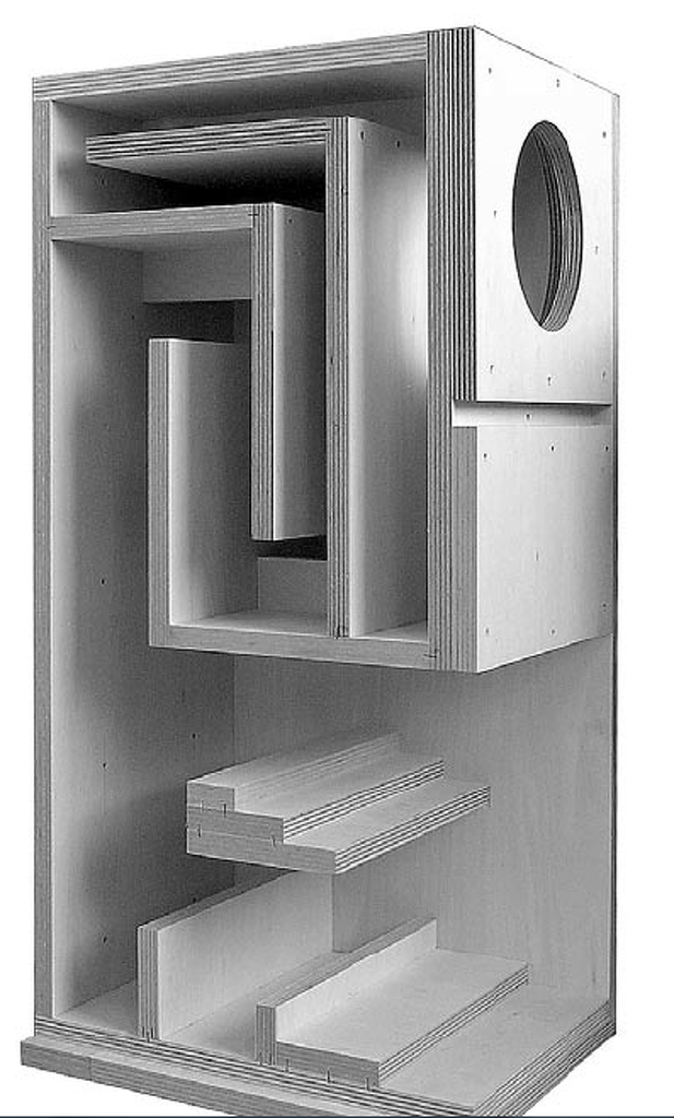

A Hornresp használatával kapcsolatban lenne még kérdésem. Elég sokat állítgattam, játszadoztam a programmal, és néhány dolog nem állt össze. A klasszikus szerkezet, amit a program felkínál, ugyebár a hangszóró mágnes felöli hátkamra, a membrán előtt lévő jóval kisebb torokkamra, majd ennek folytatásaként maga a tölcsér? A kérdésem az lenne, ettől a klasszikus szerkezettől eltérően, a csatolt fotón látható módon hogyan kezeljem a programmal a szerkezetet? Tehát a hangszóró membránja a tér felé néz, mögötte van egy hátkamra jellegű tér rész, és ebből kezdődik egy relatív kisebb felületen a tölcsér, majd nő exponenciálisan. Hogyan állítsam be a programot, hogy ezt a szerkezetet idézzem elő? És még egy kérdés, hogy az a Tölcsér méret paraméterek beírásainak (Si, S2, szakaszhosszúság, F12, majd az újabb szakaszok) van-e valami logikai sorrendje, fifikája? A problémám az, hogy nem engedi kikalkulálni a hiányzó adatokat..
Sehogy. A program csak egyenes tölcsérek modellezésében tud segíteni. Ez inkább TL-ként funkcionál (meg a többi összehajtott is.)
Az FE126 induktivitása biztosan el lett írva, kb. 3-400uH, a 350-be még beleférhet, igaz a modellezésnél nincs semmi jelenetősége. Idézet: „A kérdésem az lenne, ettől a klasszikus szerkezettől eltérően, a csatolt fotón látható módon hogyan kezeljem a programmal a szerkezetet?” Minta scoop-ot vagy tapped hornot csinálnál. Az utolsó szakasz hosszát pedig kicsinek veszed. A hajtogatott hosszú részt vedd egy hosszú exponenciális szakasznak (ha expoenciális, mérd meg az egyes lépcsőkat, és nézd meg, hogy mit követ). Elnézve ezt a tölcsét ez a hangszóró nem lesz jó választás. Nincs xmax-ja, így a mélytölcsért feljetsd el, nem lesz értelme. (egy nagyobb hangszóróval csinált bass-reflex kisebb méretben fog hasonlóan jó hatásfokot nyújtani, és hangzsórótól függően jobb impulzusválasszal satöbbi...) Egy ilyen láda szinte mindig elég szűk jó sávval (jó értsd huplimentes) rendelkezik, így nem fogod tudni azt kihasználni, hogy a hangszóró EBP-je igen jó. Ezt a hangszórót én inkább középtölcsének használnám 120-500 Hz-re símán elérhetnél vele jó >106dB/W-ot. Sőt az alacsony induktivitása miatt a hatásfok rovására tervezheted akár 1kHz-ig. Sok lehetőség van. Kitűnő választás CBT-be is. Idézet: „a hangszóró EBP-je igen jó” Az csak az adatlapon olyan jó. Meg az érzékenység is. A valóságban kevesebb.A modellezésnek ebben a formában semmi köze nem lesz a ahhoz, amit tényleg hallasz/mérsz. Az induktivitása átlagos, 3-400uH, vagyis 0,3-0,4mH. Inkább azt kellene eldönteni, hogy itt most miféle alkalmazásról van szó. selod, te hangosítani akarsz most ezzel a hangszóróval (amire nem alkalmas)? Vagy egyutas hangsugárzót szeretnél készíteni? A hozzászólás módosítva: Máj 5, 2015

Otthoni felhasználásra, minél jobb minőségű hangsugárzó dobozok készítése a célom. Asztalos vagyok, a dobozépítés, felületkezelés az erősségem, és sajnos nem a hangszóró ismereteim. Viszont összeraktam az előbb csatolt dobozt, de a hozzá tervezett Fostex FE206En full range hangszóróval. Nem szól rosszúl, de nekem kevés kicsit a mélye. Az említett másik kis hangszórót (a nagy kistesója) - Fostex FE126En - ugyancsak megvásároltam doboztervel együtt, és összeraktam. Itt már semmi mélye nem volt, amire azért számítani is lehetett. (Nyilván a hangszóró, és a csigás doboz is kisebb volt) Viszont középmagasai baromira tetszettek! Így aztán úgy döntöttem ennek a hangszórónak építenék egy conbosabb csigás dobozt, ami kb 100Hztől indulna. A sub mélyekhez pedig bass refis mélynyomót építenék, mivel ahogy utánaolvasgattam, a csigával szobában ezt nem oldanám meg.. De a mélyek egy másik történet..De visszakanyarodva a kérdésemre. Értem lorylaci hogy a scoop vagy tapped horn-ok irányából javaslod megközelíteni a kérdéses szerkezetet. És én is úgy gondoltam, hogy a kiszámolt 1db tölcsért fogom elkezdeni kanyarítgatni a tengelye mentén, míg ki nem adja a kívánt, és helyzetű dobozméretet. A szájnyílást ugyanakkor egy másik, rövidebb hosszúságú, így nagy meredekségű tölcsérszakasszal zárnám, ahogy te is említetted. Csak még mindig nem világos előttem a hangszóró mögötti terület. Nem rakhatom magát a hangszórót az S1-be, mert akkor az már elég nagy induló felületnek számítana. Kellene oda valami induló térfogat, amibe kényelmesen belefér a hangszóró térfogata. De ez elvileg nem a hátkamra, mert annak más a funkciója. És szerintem nem is a torokkamra, mert kipróbálgattam ezt is, és a program nem enged akkora térfogatot létrehozni. Vagy hasraütésszerűen rakjak oda valami induló térfogatot? Az nem hiszem h jól jönne ki .... Hm esetleg abban mégiscsak lenne valami logika, hogy a hátkamrát tervezném oda. Úgyis elvileg a programmal a hátkamrára is lehet reflexnyílást nyitni. Hát ezt erősíteném mondjuk a tölcsérrel. És így totokkamra nélkül, a membrán mentén, tükörképe lenne az egész klasszikus szerkezetnek... de most csak agyalok, mert nem tudom a szekszerű megoldást
Az induktivitást elírták. Az nem tapasztalat, ott az impedanciamenet, abból látszik.
A tapasztalat az, hogy az érzékenység kevesebb, és az EBP is, átlagban erre lehet számítani: fs=90Hz, jóságok: 4,0 0,4 0,37, EBP=220, Mms=4-4,5g, 90-91dB@1W. Eltérés a gyártásban mindig van. A másik probléma, hogy ez a fajta modellezés összehajtogatva nem működik (pontosabban fogalmazva, nem úgy, mint ahogy kiszámolná a program).
A képen látható doboz működés közben több különálló, önállóan rezonáló részre szakad, a hullámfront több ponton visszaverődik, részben továbbhalad, ez felelős a mélytartomány hangnyomásának csökkenéséért. Illetve kialakul egy negyedhullámú rezonancia a hangszórómembrán külső felülete és a szájnyílás között is.
Alaptétel, hogy minél kevesebb az összehajtás, annál kevesebb a hibalehetőség is.
Értem. Köszi hogy felhívtad rá a figyelmet. Akkor tulajdonképpen azt mondod, felejtsem el a hajtogatott csigatervezést ezzel a programmal? Tudsz esetleg más programot hajtogatásra? Ha tartanám a klasszikus csigavonalat, akkor működne az egyenesből való számítás?
Végülis van rá program, végeselem módszerrel számítható is, talán a LEAP utolsó verziói. De az összehajtásoknál ezek a gondok mindig jelentkeznek. Hangosításban nem lényeges, viszont zenehallgatásnál már igen.
A legegyszerűbb doboz, amivel ezeknek a hangszóróknak a mélytartománya kiegészíthető a legkevesebb hibalehetőség mellett, az egy többkamrás reflex. De ha úgyis vágod majd mélyben, és valami nagyobb hangszóró szól az alacsonyabb frekvenciákon, egy egyszerű b-reflex dobozzal is meg tudod oldani valószínűleg. A következő lépés a bonyolultság felé az egy többszörös Sd-re (T-S paraméterektől függ) méretezett egyenes TL, vagy MLTL lehetne, ezzel talán megoldható hogy önmagában egy kisebb helyiségben megállja a helyét. Hja kihagytam, a "csigavonal". Ha ívesen hajtogatod, az van, amikor segít, van amikor ront, rádiusztól is függ. A hozzászólás módosítva: Máj 5, 2015
Egyébként azt mondod hogy pl a Fostexnek az FE, és Sigma hajtogatott doboztervei nem a legjobbak? Nem túl szerencsések? És pl egy egyszerűbb TL, vagy több kamrás reflex doboztervel mélyebb frekvencia megoldható?
..És mennyire működne, ha a Tapped horn szerkezetét választanám kb a csatolt képen látható módon, annyi átalakítással, hogy a kék hangszóró nem létezne, és a piros kifelé nézne (Ez lenne a Fostex FE126En? Mindössze két hajtást raknék a rendszerbe a praktikusság kedvéért, azt is húzott öv mentén, ívesen kiképezve.
