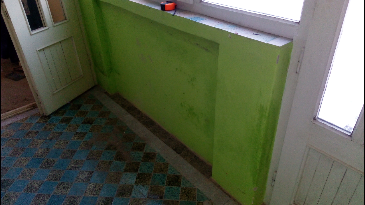

Üdv. Egy kérdés ujra. Mi okbol készült ez a fal így, bemélyedéssel?
(#) Gafly válasza jdani hozzászólására (») Dec 29, 2016 /
Radiátornak (szerintem).
Minden körülmény erre utal...

Régi öntöttvas radiátoroknál, parapetes gázkészülékeknél láttam ilyen falfülkét. Gondolom átépítéskor likvidálták a helyszűke miatt, vagy eleve ki sem építették, de a fülke megmaradt.

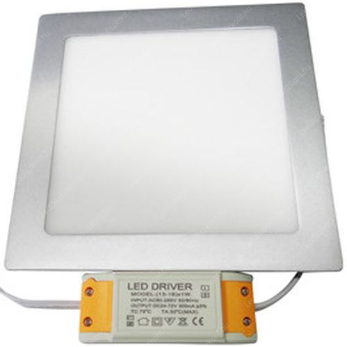

Van valakinek ötlete arra, hogy hogy lehet 4mm vastag, kocka alakú plexi lap egyik oldaláról 2mm-t leszedni úgy, hogy az az oldal él ne mattuljon be? Ilyen led panelben Bővebben: Link cseréltem led szalagot, de az egy picit vastagabb mint ami benne volt és a plexi lap csak úgy fér vissza, ha a széléből lecsippentek kb 2mm-t.

Szia! Én víz alatt martam plexit és nem volt matt. Igaz - ez szerszám és fordulatfüggő is. Sőt anyagfüggő is, mert van ugyebár az öntött és van az extrudált plexi.. De egy kis fogpasztás polír után tükörsima. Így újítják fel a régi fényszóró plexiket is. Még kb 25 éve testvéremnek volt mániája, hogy minden kulcsára plexiből reszelt fejet, így téve egyedivé és könnyen felismerhetővé - hulladék plexikből. Levágott egy nagyobb darabot, mint a kulcs, körbereszelte, így - mivel a plexi puhább volt, csak a kulcs kontúrjáig volt könnyű a reszelés. Majd farmeranyagos és fogpasztás polír. Ragyogott mint a Salamon ékessége! Egyáltalán nem volt matt. Bocsánat lemaradt - de én a cnc-men martam...

(#) Bakman válasza Remci hozzászólására (») Dec 29, 2016 /
Ne zavard össze a közönséget. Amit te szeretnél megmunkálni az egy 4 mm vastag, négyzet alakú plexi. A kocka nem teljesen ilyen.
Házilag szinte lehetetlen megoldani, én asztalos gyalugéppel próbálnám meg. Nem biztos, hogy örülni fognak neked, talán az asztalos meg sem enged ilyesmit a gépén.

Én arra gondoltam hogy szalagcsiszolóval lecsiszolnám megfelelő méretűre. Ezt a fogpasztás polírt még nem hallottam, de kipróbálom. Akkor ez így beválhat,igaz?

A testvéremnél is - nálam is bevált. Én is kedvet kaptam és szép lett polír után. Igaz - elég babrás egy ekkora mérettel. Érdemes bevetni valami technikát is. Polírozó gép vagy Dremel formájában. Ha a szalagcsiszoló tud vizes csiszolást is - szebb lesz a felület.

Jó van na, elírtam Még a gyalut is ki tudom próbálni, az öcsém asztalos. Mi az hogy nem engedi meg?

Csak arra vigyázz, hogy a plexi tulajdonképpen műgyanta, azaz megszilárdult ragasztó. Ergo hő hatására folyékonnyá válik - igen hamar.

Köszönöm, akkor ezt holnap kipróbálom. Lesz min gyakorolni, úgy 6-8 db-ot kell át ledesítenem.

Én csiszoltam már kézzel plexit, nagyon gyorsan elkezdett ragadni, pedig ésszel csináltam. Én tuti, hogy a gyalugéppel kezdeném (persze nem egyszerre 2 mm-t). Az lekapja a beállított vastagságot, nem nagyon érintkezik többet az anyaggal.
Eredménnyel várjuk vissza mindenképp!

Szalagcsiszolótól lehet, hogy megolvad a felület, óvatosan kezdjed. Fúrni is csak igen alacsony fordulaton lehet, mert összeolvadna a fúróval. Ha plexi, az könnyen reped. Elterjedt még a polikarbonát, az már nem olyan repedékeny.

Gondolom nem kocka az, hanem négyzet alakú plexi lap. Csiszológépen, ha van rendelkezésre, és jó a kezed utána pedig ahogy írták felpolírozni. Lényeg hogy egyszerre csak kicsiket pl a 2mm-t 10 fogásban szedd le, és minden fogás után az olvadt műanyagot kézzel hajlítsd meg és húzd le, (hidegen már nehéz) Hűteni nem muszáj. De marógépen satuba befogva is le lehet marni belőle 2 milkót, ilyenkor már kapjon vizet.

A gyalutól törhet is. Az durva szerszám ehhez. A maró aprókat harap ki belőle, a csiszoló is. A vizes csiszolás a legjobb és/vagy a vizes marás. Nem véletlenül írom, sokat plexizgetek mostanában.
