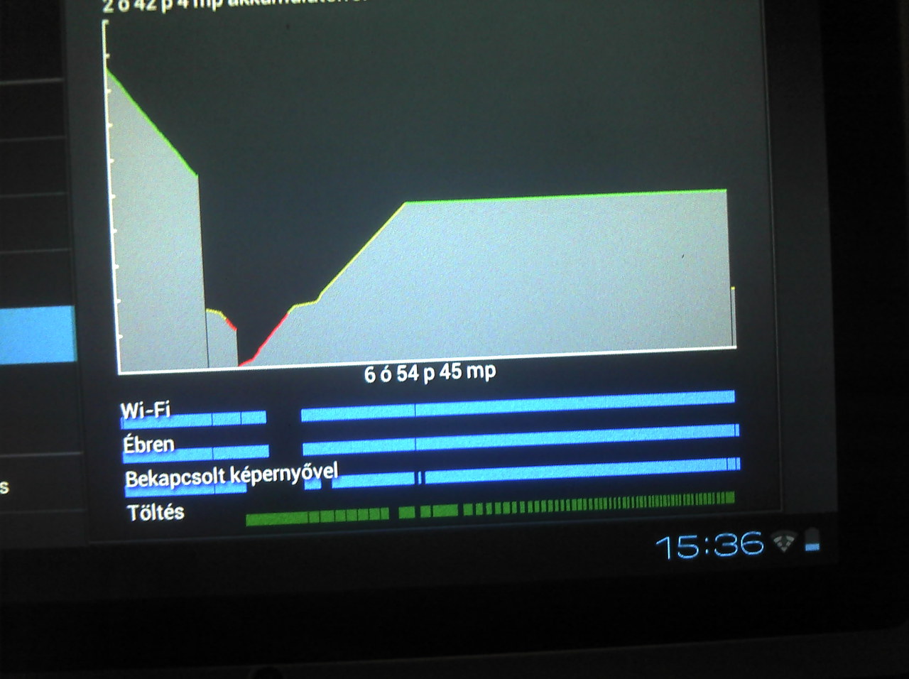

(#) HZsolesz hozzászólása Máj 4, 2015 /
Nekem is egy tablettel van gondom, és a segítségeteket szeretném kérni.
Adott egy Cube U18GT 3,7V akkumulátorral. Mivel az U30GT (7,4V) töltője megegyezik, véletlenül összekevertem őket és arra dugtam rá egy pillanatra. Ennyi elég is volt, hogy tönkere menjen.
A saját töltőjére rárakva úgy tűnt, hogy veszi a töltést, de mikor kis idő múltán visszamentem ellenőrizni, azt tapasztaltam, hogy a tablet is és a töltő is felforrósodtak, és a töltő meg is adta magát. Autós töltőről is veszi a töltést egy darabig, bár annál is forrósodik az alaplap és a töltő is, de az akkumulátor nem. 47% -ig feltölt, majd a töltés ki -be kapcsol. Rendeltem hozzá egy akkumulátort, amihez a kedves kínaiak küldtek egy ajándék töltőt. Ezzel gyönyörűen fel lehet tölteni mindkét akkumulátort, majd visszaforrasztva teszik is a dolgukat, de a töltés továbbra sem megy a saját alaplapjáról. Mit javasoltok, mit tegyek? Bonyolult javítani?
Így néz ki az alaplap. A bejelölt rész melegszik. Persze nem nagyon merem tölteni, nehogy nagyobb baja essen. (ez szerencsére csak egy 15 000,- Ft-os tab :/)
Szerkesztettem hozzá egy négypólusú kimenetet, amire ha rádugok egy megfelelően rövidrezárt dugót akkor megy az akksijáról a tab, ha pedig kihúzom és rádugom a kínai töltőt, akkor tölti az akut, csak persze nem kap áramot a tablet, és hát... nem szép megoldás
(#) nedudgi válasza HZsolesz hozzászólására (») Máj 4, 2015 /
Erről a "képről" nem lehet megállapítani a töltő IC típusát. Te talán több sikerrel járhatsz - ott van előtted. Az egy cellás analóg töltők általában 6V feszültséget bírnak - ez többet kapott. Ha tudsz SOT23/8 IC-t cserélni, akkor bonyolult a javítás, ha nem, akkor szerintem reménytelen.
