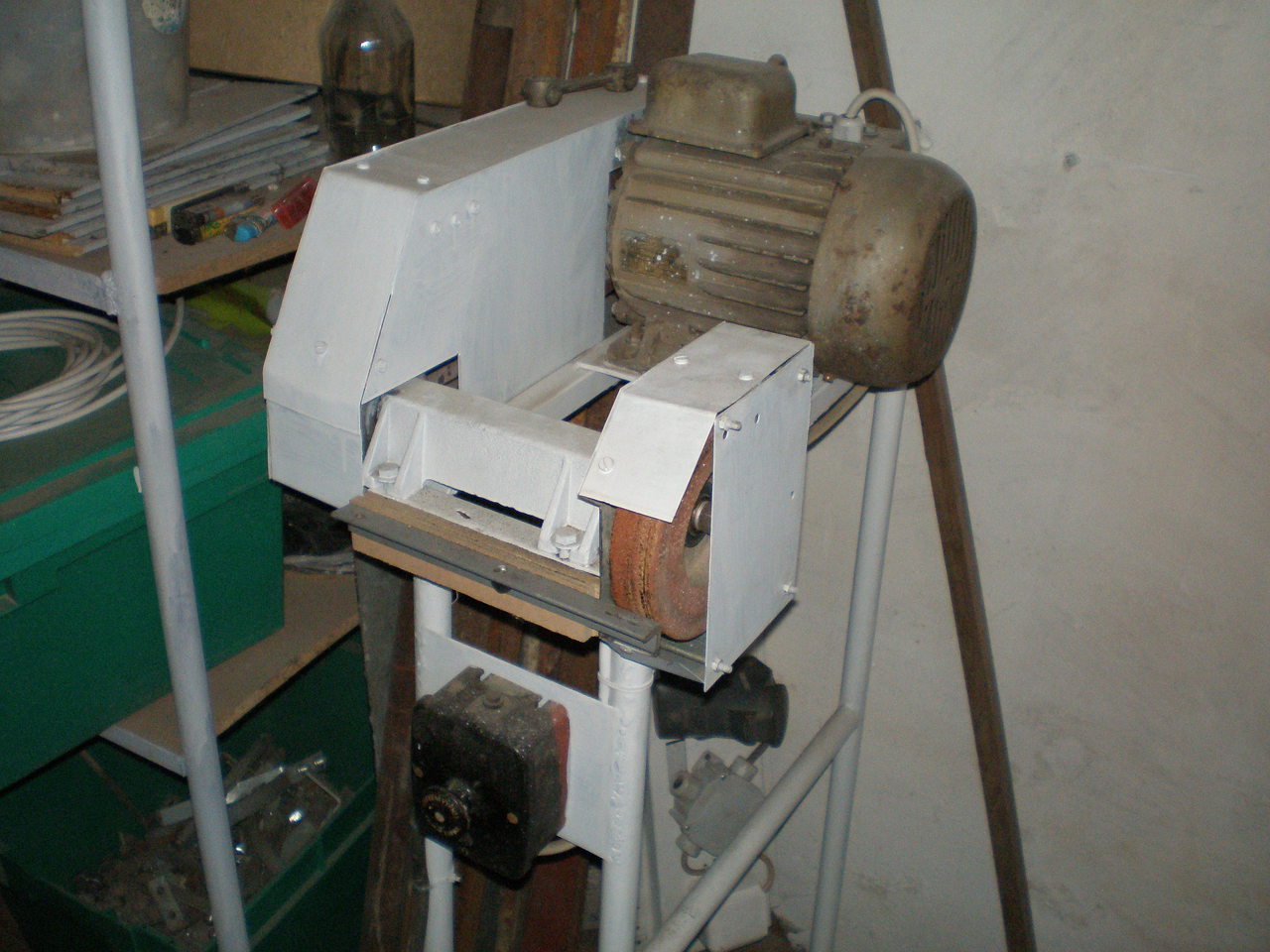

Nemrég befejeztem a tavaly nyáron elkezdett köszörűnket. Felkerültek a takarólemezek a szíjakra és a kőre. Elkészült az asztal is. Kicsit egyszerű lett és fapados, de használható. A kő elé még lehet, hogy teszek egy plexi lemezt, majd ha találok. Kapott egy motorvédőt is.
Vélemények?

Plexi helyett polikarbonát lemezt tegyél. A plexi könnyen törik, polikarbonát nem törik, nagy erőre hajlik.

Meglátom mit tudok szerezni. Bent az iskolában üveg van, de azt semmi esetre sem szeretnék rátenni. Bevallom nem érzem hiányát amúgy a védőüvegnek, mert védőszemüveg nélkül még a műhelybe sem megyek be, nem, hogy ilyen szemre ártalmas gépen dolgozzak.

- Nem árt némi óvatosság, de célszerű megtalálni a középutat.
- Tapasztalatom szerint, ez a fajta a köszörű felépítés elhibázott. A "lengyel piacon", már 5-6 pénzért kapni lehet 2 köves, direkt köszörűnek kitalált eszközt. Ebből torony magasan a német gyártmány a jó, nálam tökéletes. Tehát minimum 2 kő (de nálam a 4 is néha kevés).
- A köszörűkő oldala nagyon hasznos a hozzáférhető. Nem elsősorban az azon való köszörülés miatt, hanem hogy az éléhez jobban hozzá tudj férni.
- A "tárgyasztalod" nem jó. Eltérő munkához eltérő asztal lehet ideális, de ez éppen semmi olyanra nem jó ami hirtelen eszembe jut. Nálam van egy tárgyasztal tartó kis felfogólap, és erre mindig olyan asztal csavarozok, amit éppen ideálisan érzek a feladathoz. Pl. szalagfűrész élezésnél ennek kulcsfontosságú szerepe van (habár láttam már kézből élezést is, mindenféle asztal nélkül.)
- A kapcsoló nincs jó helyen. Bármi miatt akarnád gyorsan leállítani el kéne engedned amit éppen fogsz.
- Sem üveg, sem más nem kell a kő elé. Ez egy szocialista maradvány, de kísérletek tucatjai igazolják, hogy felfelé nem száll semmilyen szikra. A kő néha magával visz körbe egy két szemcsét, de ezek biztonsággal a burkolaton belül maradnak, egész egyszerűen nincs olyan perdítő erő, aminek az iránya indokolná a felső-melső üveges takarást.
(Az észrevételek nem bántó cézattal sorolódtak fel, sokkal inkább tanácsnak szántam őket.)

Köszönöm az észrevételeket. Egyáltalán nem veszem bántásnak. Sőt! Ezért mutattam meg, hogy tudjam mit rontottam el. Első ilyen jellegű munkám. Talán emlékszel rá, tavaly nyáron mutattam ugyan ezt a köszörűt félkész állapotban, takaróbúrák, fedőlemezek, asztal nélkül. Akkor is elsősorban Te adtál ötleteket. Az asztal tényleg nem a legjobb, ami nagyon zavaról, hogy a kő oldalán már nincs, szándékozok oda is hegeszteni egy darab szögvasat. A másik zavaróbb gond, hogy az asztal és a kő között nem derékszög van, hanem kicsit kisebb szög. Ez a rész még változni fog. A fő vezérlő elv ami miatt neki álltam, hogy kellett egy köszörű fúróhegyek, pontozó, hidegvágó és egyéb késziszerszámok megélezésére. Ami miatt ez a konstrukció született az az, hogy a motor, a tengely és a szíjáttétel az alaplemezzel együtt adott volt egy korábbi gépből (csővágó gatter), nekem csak lábakat kellett rá hegeszteni és a burkolatokat elkészíteni. Meg egyéb kisebb apróságok. Közben tengelycsere is történt.
A kapcsoló hol lenne jobb helyen?

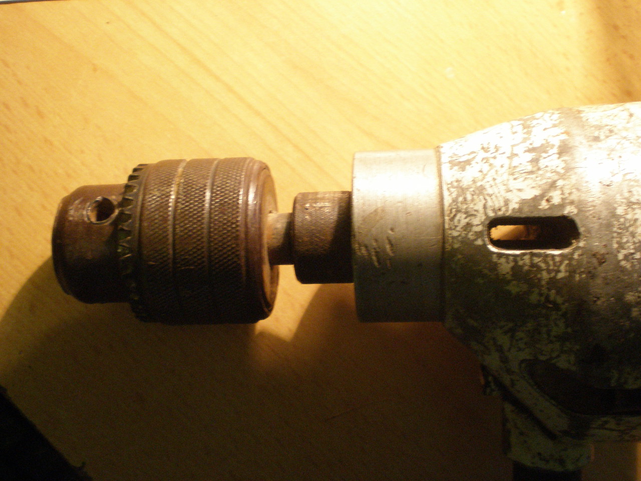

Akadt egy kis gondom. Van egy lassú fordulatú régi, talán lengyel kézi fúrógépünk. Sajnos a tokmánynál lévő első csapágy tönkre van menve, oldalirányban majdnem 10mm-t üt a tokmány. Ki kéne cserélni. Eddig nincs is gond, de a tokmányt nem tudom levenni. Kónuszos rögzítésű, de a kónusz vége nem ér el addig a nyílásig ahol az ékkel ki lehet ütni. Valaki beteütött egy rövidebb kónuszú tokmányt a gépbe. Szerintetet, hogyan lehetne kivenni a tokmányt?

Melegítés?

Ez a tokmány menetes!,kulccsal megfogni,csőkulccsal a tokmányt letekerni!
(#) elektroncso válasza yulo5310 hozzászólására (») Máj 16, 2015 /
Nem, nem ez kónuszos. Ahol a többit a kulcsal meg lehet fogni, az a rész ennél teljesen hengeres. Kivettem az előző képet, teszek fel másikan aminél látszik a kónusz kiütésére szolgáló rés.

Húha!,de rég láttam ilyet! Szerintem Noé ezzel rakta össze a bárkáját! De félre téve a viccet,kell egy megfelelő laposvasat köszörülni,és oldalról,ferdén ütni a rövid szárat! A gépet jól lefogni,ha van nagy satu az még jobb!

Az a baj, hogy egy miliméter se lóg ki a szárból. Valahol beljebb van a vége. Közben eszembe jutott olyan, hogy elgörbített vassal belenyúlni a kónusz furatába hátulról és úgy ütögetni a végét. Persze közben melegen tartani a kónusz furatát.Sajnos nagyapám nem bánt valami finoman a szerszámaival. Az idekerülési állapotáról annyit, kívülről kriminális belülről siralmas. Lassan rendbetettem, már csak ezt az egy csapágyat kéne kicserélni meg újra szírozni.

Körmös csapágylehúzó? Kicsit macerás mert két erős satu kellene hozzá, de nem kockáztatnád a tokmány törését egy esetleg elcsúszott ütéssel. Nehéz lenne pótolni.

Pont arról beszélek!,megoldhatod úgy is,ha két 6 os vasat 1 cm hosszan egymás mellé hegesztessz,egyik végét olyan rövidre vágod,hogy beférjen a résbe,a másik végét püfölöd!

Pittti, nem írtam el, 10mm. Nem a csapágy üt 10mm-t, hanem a tokmány. A csapágy kb. 3-4mm-t. Sajnos nagyon szét van esve a csapágy. Nem véletlenül akarom cserélni.

Holnap megpróbálom amit írtatok. Elősször Yulo ötletét fogom kipróbálni, mert ahhoz van itthon minden, aztán ha nem megy szerzek csapágylehúzót. Maga a tokmány nem érdekel, ha sikerül kiszedni belőle én vissza nem teszem. Van itthon másik ilyen vadonat új kónuszos tokmány aminek elég hosszú a szára. Az megy majd rá.
