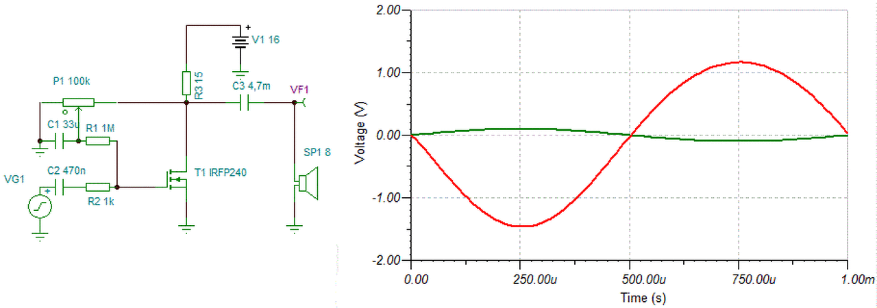

Szia! Olyan érzésem van, hogy szimmetrikus clippeléshez féltáptól lejjebb kéne vinni a nyugalmi drain feszültséget. Például 15 ohm hangszóróhoz és 15 ohm munkaellenálláshoz Ut/3-at választanék. Mondjuk 1-2W ígyis-úgyis megfogja a szinuszos kivezérelhetőséget.

AZ IRFP úgy *** rossz!ahogy van . Nem tudom hogy ebből az A FET es kapcsolásból ki lehet e valamit hozni?

(#) reloop válasza simongab hozzászólására (») Máj 24, 2015 /
Mekkora a tápfeszültséged, milyen IRFP-d van, hány ohm a munkaellenállásod és hány ohm-os hangszóró lenne rákötve? Begépelem áramkörszimulátorba és rögvest meglátjuk
(#) reloop válasza reloop hozzászólására (») Máj 24, 2015 /
Minden esetre működik, ha lesznek pontos adatok megnézem mit lehet kihozni belőle.
(#) simongab válasza reloop hozzászólására (») Máj 25, 2015 /
Jó reggelt
(24V váltóból) 34V az üresjárati feszültség. Vagy 17V, úgy nem melegszik annyira. Van 2 IRFP 240 em, meg 2SK 1058 am. A hangsugárzó névleges impedanciája 8 OHM. A munkaellenállás 15 OHM. Kisérleteztem az ellenállás mellett az oroszoktól ellesett izzóval, jópofa... Most megpróbálom egy NE5532 vel meghajtani hátha kevés a bemeneti feszültség...
Az áram az IRFP esetén 0.95, a 2SK esetén 1.12...mégis az IRFP szól nagyobbat, de rondábban
(#) reloop válasza simongab hozzászólására (») Máj 25, 2015 /
Az áramfelvételt mekkora tápfeszültségnél mérted? A nyugalmi drain feszültség beállításához a terhelés alatti tápfeszültséggel kéne számolnom.
A nyugalmi tápfesz 34,2 ami terhelésre 32,9 re esik (IRFP) A D-S itt 16V

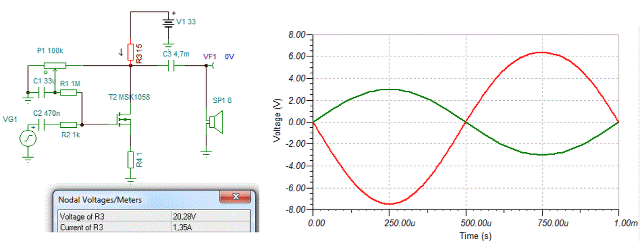

33V tápnál a drain feszültséget 9V-ra csökkentve az IRFP-ből 3W nyúzható ki 10% torzítás mellett a szimulátor szerint. Az SK-hoz nincs makróm, de annak is 8-9V-os beállítást javaslok, várhatóan kevésbé fog torzítani.

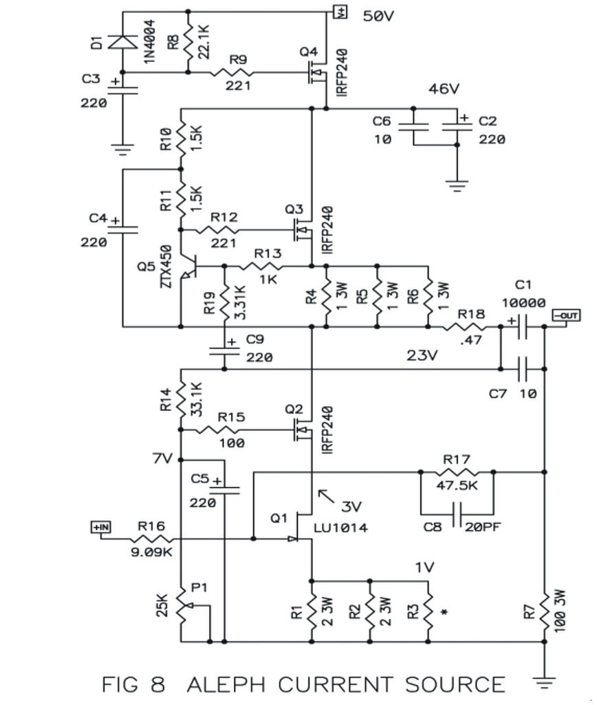

(#) tothbela válasza simongab hozzászólására (») Máj 25, 2015 /
Üdv. Ha sikerül szerezni powerjfet-et, akkor itt egy Nelson Pass féle kapcsolás. Én régi asus pc alaplapból guberáltam LD1010D-ket, ami nagyon hasonló az LU1014-hez. Ez fölé azért kell kaszkódba az IRFP, mert csak 25 V-ot lehetne rákapcsolni. A második és a harmadik IRFP az áramgenerátor és a táp stabilizáló, hiszen ekkora áramnál nagyon nehéz a búgást kiszűrni. Csak az a baj vele, hogy akár egy főzőlapot is megmelegít, igy nyugottan megfő rajta a tea.

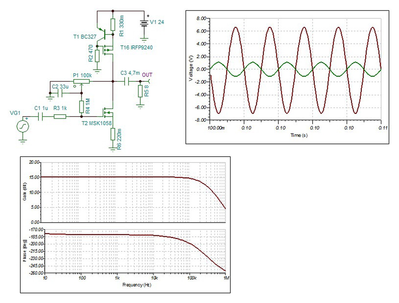

Steelbird kolléga kisegített a 2SK1058 makrójával, bizony oda a jelerősítés az IRFP-hez képest. Egy source ellenállással próbáltam menteni a menthetetlen torzítást, az eredményt csatolom (1kHz-en 4%).

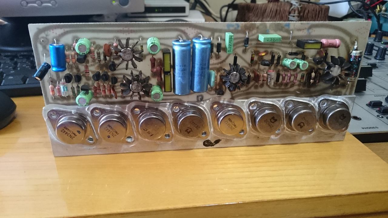

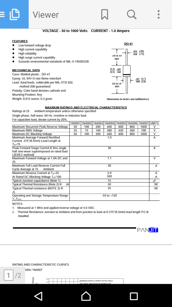

(#) krisz69 válasza reloop hozzászólására (») Máj 25, 2015 /
reloop, Tudnál nekem segiteni ? Ő pontossan mekkora is lehetett??
A hozzászólás módosítva: Máj 25, 2015
(#) reloop válasza krisz69 hozzászólására (») Máj 25, 2015 /
Szia! A kondikon 63V feszültségtűrést látok, 2-300W-os lehet. Nagy áldozatot nem hoznék a javítása érdekében.

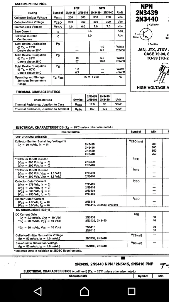

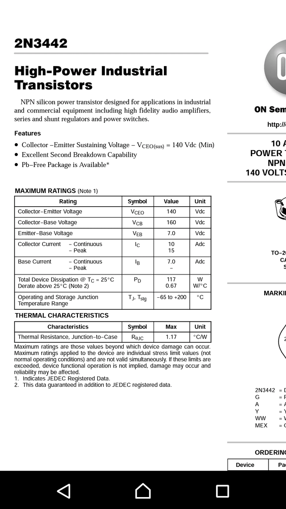

Köszönöm. És igen a kondik 63v osak. 300w ot ha tudná 8 ohmon az már tökéletes lenne a tranyok adatlapja. azt irja 140v az üzem feszkó. az 2*70v.
A megengedett tápfeszültség 8 ohm-on csak 150-200W-ot tesz lehetővé.
az sajna kevéske nagyon.
(#) steelbird válasza reloop hozzászólására (») Máj 25, 2015 /
Áramgenerátorral 1kHz -en 1,5% THD mellett 3W -ig sikerült feltornázni. De már 2,3A a nyugalmi áram.
@simongab: Egy próbát megér, ha nem gond az a kb 55W hőmennyiség, amit az egész termel.
Két végfoknál az már több, mint 100W hő, 2x3W kimenőteljesítményért. Jó hatásfok.
(#) reloop válasza steelbird hozzászólására (») Máj 25, 2015 /
Ezek az egytranzisztoros erősítő téma képei. Több helyen is felbukkan a szóban forgó kapcsolás, a hozzászólásokból árnyalt kép rajzolódik ki.
Igen, ismerem a kapcsolást. Szerintem áramgenerátorral lehet a legtöbbet kihozni belőle. Egyébként nagyon hamar torzít.
Esetleg ha át kondiznám 100v os kondikra. Többet kilehetne hozni belőle? Diodák 250v ot birnak. Meghajto tranyok is 150-200v ot birják.
(#) simongab hozzászólása Máj 25, 2015 /
Köszönöm a segítséget FET ügyben, majd még visszatérünk rá...

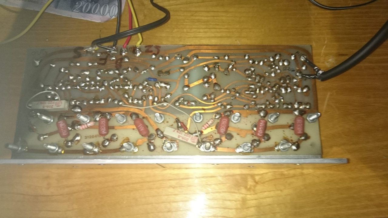

(#) reloop válasza krisz69 hozzászólására (») Máj 25, 2015 / 1
A végtranzisztorok feszültségtűrése komoly gát a 8 ohm-ra leadható teljesítménynek. Az áramkör működését sem ismerjük, van fent kép a forrasztási oldaláról? Ha arra kerülne sor vissza tudod rajzolni a kapcsolást?
(#) krisz69 válasza reloop hozzászólására (») Máj 25, 2015 / 1
Igen van pillanat és teszek is fel.
