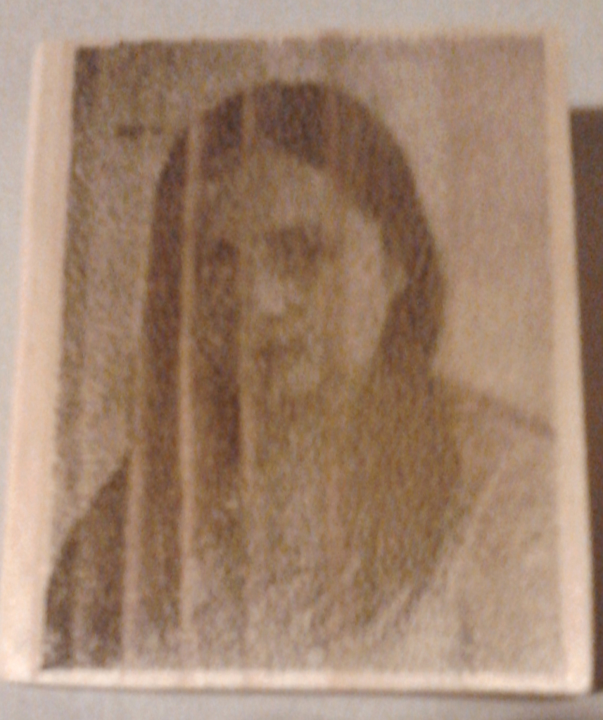

Szia! Nem bántjuk a Bélust, belejön mint kiskutya az ugatásba. Az lehet, hogy egy kopott gravírtű volt, amivel készítette. Tudjuk, látjuk, hogy nem tökéletes. De lesz ez még nagyon szép is.
Szia. Ez az első képed? Lesz ez még jobb is, csak beállítás kérdése.
Szia! A képet elnézve sebesség és/vagy lépéstévesztés van a kép felétől úgy tűnik. Ha ez megoldódik lesz ez jobb

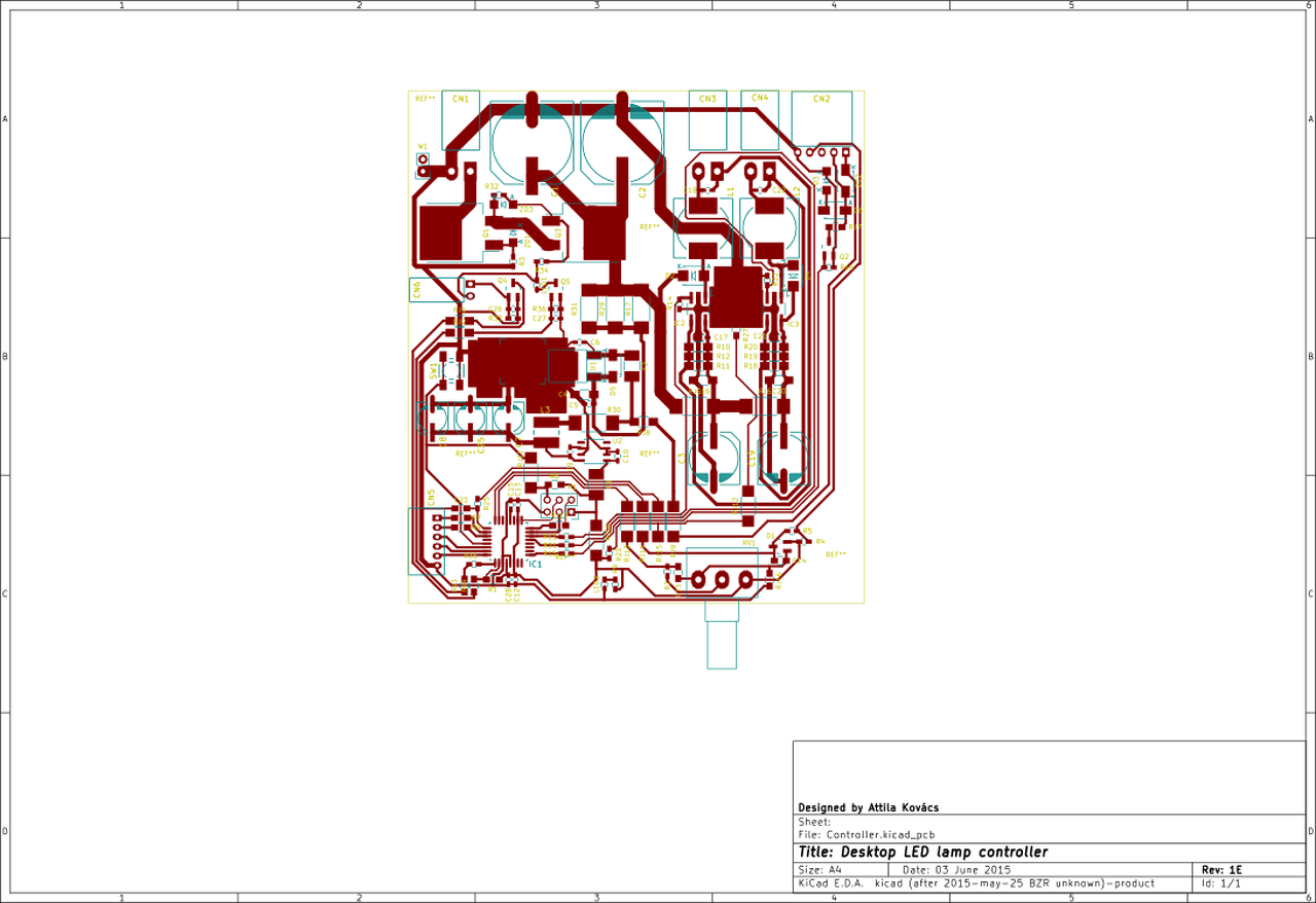

![]() 0,1m-es (10cm!) gravírtűvel ilyen vékony vonalat gravírozni, az ám a tudás... De a témánál maradva, csatolok én is egy képet. Mikor még próbálkoztam a gravírozással, akkor készült. A hozzászólás módosítva: Jún 3, 2015
Igen tetszetős darab. Még csak tervezem a gravírozó építését, de tudnál némi infóval szolgálni, hogy hogyan készült? Milyen tűvel, fordulat, sebesség?
Elég egyenletesek a vonalak, valahogy síkban rögzítetted az egészet (esetleg vákummal), letapogattad, vagy egyszerűen mázlid volt és egyenes volt a NYÁK? A hozzászólás módosítva: Jún 3, 2015
Nem mostanában volt, ha jól emlékszem 0,2-es tűvel, talán 30 fokossal, de ez nem biztos (viszont az nem egy rossz választás kb. ilyen munkákhoz, mint a képen)
Viszonylag nagy fordulattal (29 ezer, ennyit tud a gép) mert több helyen olvastam, hogy gravírozni nagy fordulattal kell a tű geometriája miatt. Aztán mások tapasztalata meg erre cáfol rá... A nyákon a réz puha anyag, lehet a kisebb fordulat is - értsd: 10 ezer - teljesen jó, de az üvegszál meg kemény, abban lepattanhat a tű hegye, ha nagyon bele süllyeszted. Szóval kell gyakorlati tapasztalat. Sebességre nem emlékszem, ezt a nyákot talán 20-25 perc alatt gravírozta ki. Vagyis nem gyorsan, talán 200-300mm/perc. Rögzítés kétoldalas ragasztóval. A gépre felfogattam egy bútorlap darabot, és ezt magával a géppel - ami volt otthon, nyolcas 4 élű maróval - síkba martam. Erre ragasztottam / ragasztom fel ma is a megmunkálandó nyákot, ami azért lehetőleg ne legyen girbe-gurba. Bele kell nézni az élébe, és kis hajtogatással egész jól egyenesbe lehet hozni a nyák lemezt, ha lenne íve (van) Aztán a ragasztó jól oda fogja, a bútorlaphoz is. -0,1mm mélyen biztos lementem, ilyen lett. Utána kapott TN160-at. Persze én is jártam úgy, hogy "kijött a nyákból" a tű, de azt nem a nyák lemez görbesége okozta hanem az asztal síkja. Utána jött a bútorlap, de igazából nem gravíroztam sokat. Nyákot készítek, de fotózással, CNC-vel fúrok-marok.

Igen ez az első, miért annyira rossz?
Nem volt otthon csak fenyőfa azért csíkos az erezet miatt. Megnéztem nagyítóval de lépésvesztést nem látok rajta. Pontosan azt sem tudom milyen szoftverrel és hogyan kellene lézer gravírozni. A DotG t töltöttem eddig le, csak az maróhoz van írva, így szövegszerkesztővel kicseréltem a parancsokat, így néz ki egy részlet:

Szia. Nem annyira rossz, sőt elsőre nagyon is jó lett. Sajnos lézeres dologba nem tudok neked segíteni. Én cekasszal égetem a faképeket. Abban viszont segítek ha tudok, nagyon sokat szívtam vele, szinte minden hiba amit a fórumokon írnak nekem előjött. Üdv: Péter
Lehet az inkább nagyobb képekhez jobb megoldás, nekem most a "pixelek" mérete 0,2x0,2mm.

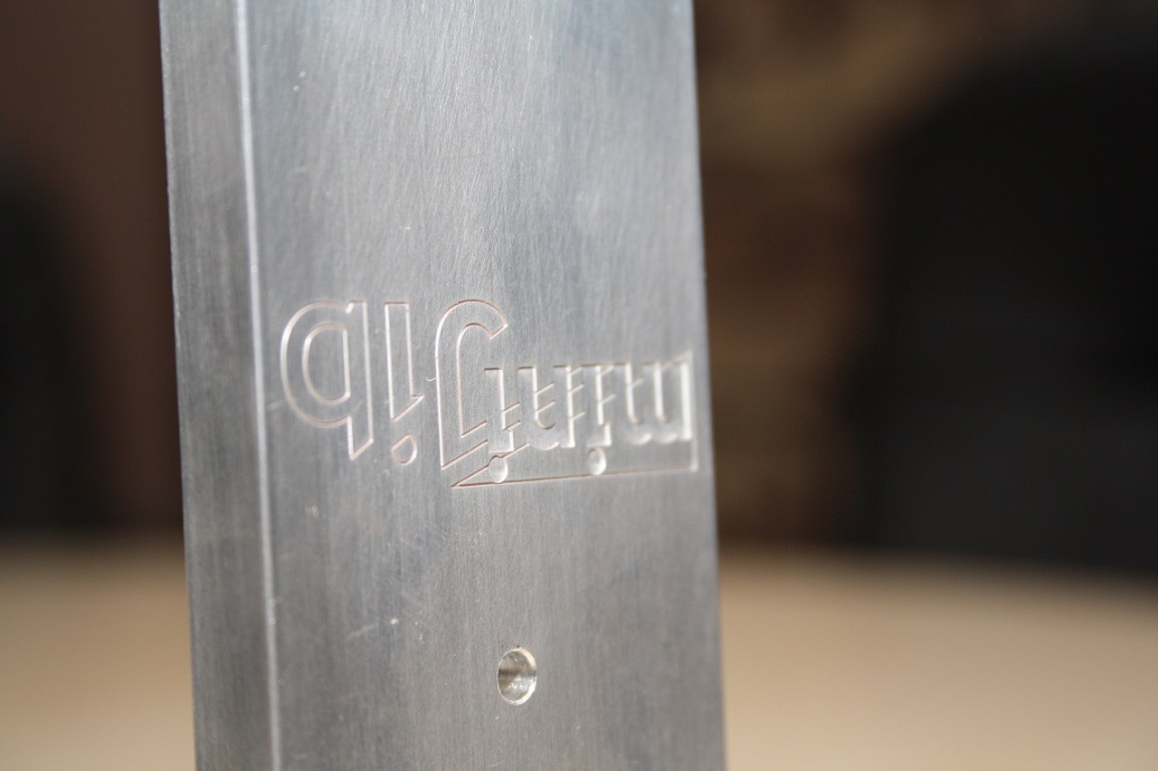

Ma alkottam egy kicsit.
Menet közben letörött a gravírtű hegye, de nem állítottam le azért van benne egy kis eltérés.
Szia! Mindez mivel, mibe, hogyan, milyen szoftverrel? Jól néz ki.
Először is kell egy jó szerszám köszörű és akkor lehet csinálni hozzá marót. Csináltam hozzá egy olyan5-10 fokos gravírtűt és azzal martam. Az anyag az Corian nagyon jól forgácsolható szinte olyan erős mint egy alú Mach3 1500 előtolás a pozicionálás 500. Nagyolás nélkül csinálom a reliefeket telibe marva rögtön akár 5mm mélyen is vagy 10mm mélyen. De még a szerszám kialakítással küzdök, hogy milyen is lenne az ideális. A szerszámról már tervek vannak, de nagyon drága a legyártása A hozzászólás módosítva: Jún 8, 2015
