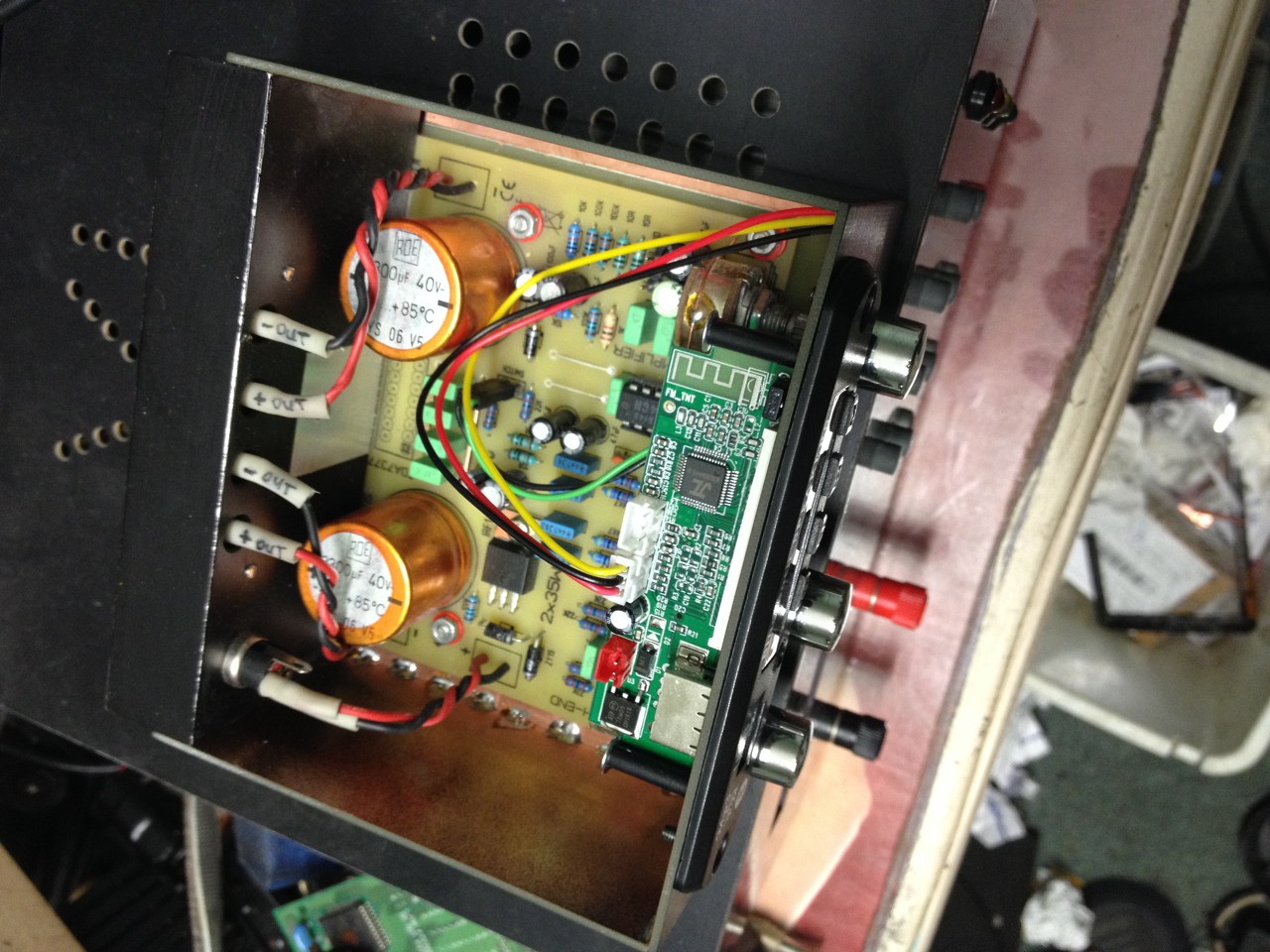

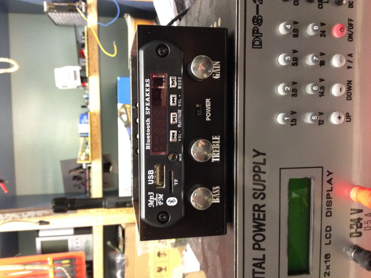

Még csak most készül!
A gyerkőcnek egy kis mobil erősítő 12V-ról. Tda7377

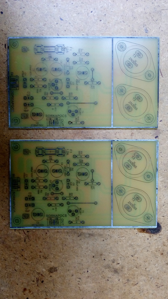

Még csak készülőben!
Egy JLH'96 A osztályú sztereó erősítő.

Szép! Cikket tervezel belőle ha elkészül szívesen megépíteném?.
(#) lajos1969 válasza balog hozzászólására (») Okt 27, 2016 /
Köszi Cikk nem igen lesz! De ha érdekel akkor majd jelezd.
Ha kész lesz teljesen akkor fölrakom a nyákot!t

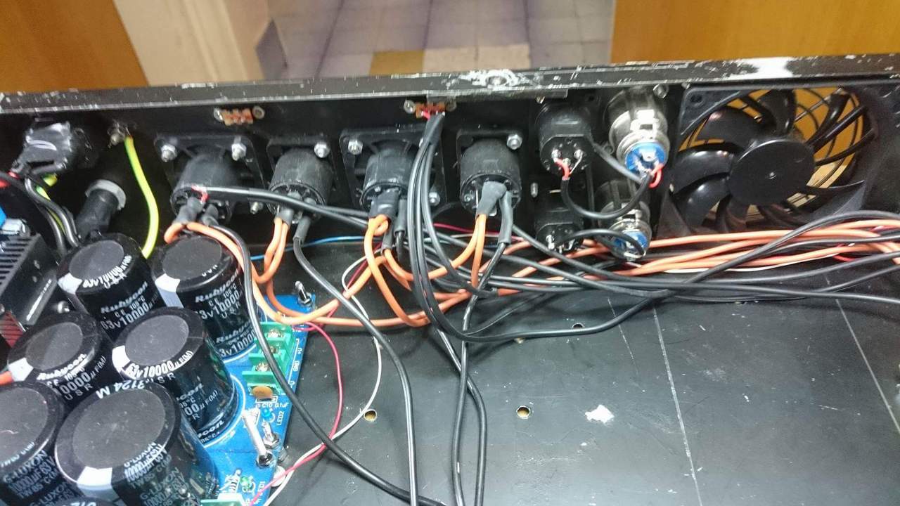

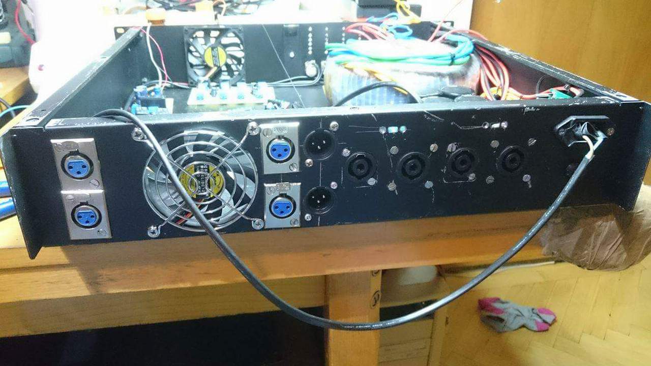

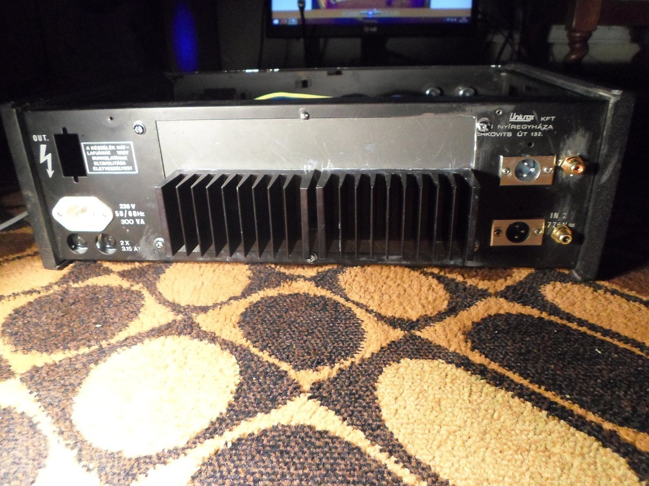

Sziasztok!Erősítő építő mániám most úgy néz ki végpontjához ért,eladtam szinte az összes gyári végfokomat,(volt köztük 50ezer forintos stúdió erősítő is ),mert úgy éreztem,hogy nekem nem erre van szükségem...sokat gondolkodtam,aztán nagy nehezen utolsó pillanatban vásároltam a vateráról egy komplett erősítő modult,vagyis kettőt (tudom,nem enyém a dicsőség,nem én építettem), a neve "sternum audio 150 ",és 7000 ft volt darabja .(szerintem ez nem olyan vészes összeg).Kipróbáltam ,és nagyon megtetszett.Azt tudtam ,hogy tranzisztoros erősítőt szeretnék,de én másmilyenre gondoltam,ennél nagyobbra.De nem így lett..Vettem egy Beag APT 100 -at kompletten,és nekiláttam....Az eredeti trafó és a belső szinte 100%-ban repült, kellett bele egy másik trafó. (ez éppen 2X24V 300VA ,szintén beag gyártmány,nagyon jónak bizonyul.).Az anyagköltség kevesebb mint 30 ezer forint ha jól számolom,munkaórák száma (nekem ) 10 körül.A többit képekben:
A teszt philips hangsugárzókkal amikbe tettem hangváltót:
https://youtu.be/oAT0EGBKlAI
(#) szikorapéter válasza jocko hozzászólására (») Okt 29, 2016 /
Az eredeti trafó is ennyit tudott (300VA) van itthon egy pár ilyen erősítőm,BDX-es 2N3055-ös és az újabb TIP3055-el gyártott típus is. Bírja a két végfokot kraft-al a trafó? Nekem tetszik,bár én az elején a potmétert úgy készítettem volna el hogy kapott volna 1 stereo tolót,egy bemeneti limiterrel. Mindenesetre szép! Végfok mennyire fűt csúcsra járatva?
(#) jocko válasza szikorapéter hozzászólására (») Okt 29, 2016 /
Üdv.! Az eredeti trafó az +-55 voltot ad egyenirányítva ,ez a modul +-50voltig járatható.A sztereó potméter az nekem nem tetszik,hozzászoktam a "professzionális" két potihoz.A sternum audio 150 modul az valami csoda.Nagyobbat szól mint az APT100,és egyáltalán nem fűt,a hangja nekem tökéletes.A ház barkácsolása annyira nem szép,de én már annak is örülök,hogy nem füst lett a vége,de tényleg.Csak ma 8 órát dolgoztam vele.Ja és a 300VA bőven elég neki.
A hozzászólás módosítva: Okt 29, 2016
(#) Ge Lee válasza jocko hozzászólására (») Okt 29, 2016 /
Nem olyan nagy szám az a Sternum, de nem is annyira rossz. Viszont hazai, itt készült Somogyországban. A túlterheléssel meg a túlhajtással vigyázz mert javítottunk már belőle végtranyó hibásat. Jó lenne egyszer visszarajzolni mert kíváncsi lennék rá, nekünk eddig sem időnk, sem türelmünk nem volt hozzá.
(#) Zoli_bácsi válasza jocko hozzászólására (») Okt 29, 2016 /
A csomagoláson lehetett volna még igazítani. Például lefesteni a dobozt, Az üres használaton kívüli furatokat, nyílásokat lefedni, dísztelőlapot készíteni. Az a két potméter szerintem nagyon rossz helyen van esztétikailag. Rendes tápot építeni, ne csak lég szerelt tápegység legyen. Egy 10-es skálán: 4.
(#) jocko válasza Zoli_bácsi hozzászólására (») Okt 29, 2016 /
Üdv.! Nálam az esztétika egy tizes skálán a 0 értéket képviseli! Ahhoz képest ,hogy a gimnáziumban majdnem megbuktam fizikából,és azóta sem állok jobban,örülök ,hogy szól ez az erősítő,de minden véleményt meghallgatok!A potméter szerintem a legtávolabb van a trafótól,és a legrövidebb így a vezeték.A festés még megoldható.Nem hallok zajt a táp felől,a gyári beag apt100 vezetékezés sem sokkal különb ennél.
(#) jocko válasza Ge Lee hozzászólására (») Okt 29, 2016 /
Mit értesz túlterhelésen és túlhajtáson?Max. egy videoton dc2580-at kötök rá oldalanként,de inkább csak ilyen kisebb hifiket.Visszarajzolni?Hát..nem tudom mit szólna a tervező ha más is gyártaná mert neki ez üzlet most,mint mondta 40 év tapasztalata van benne.Egyébként kiváncsi vagyok,hogy neked mit jelent egy jó tranzisztoros erősítő?

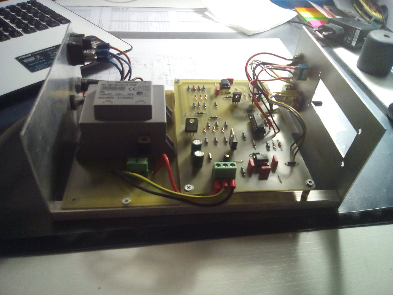

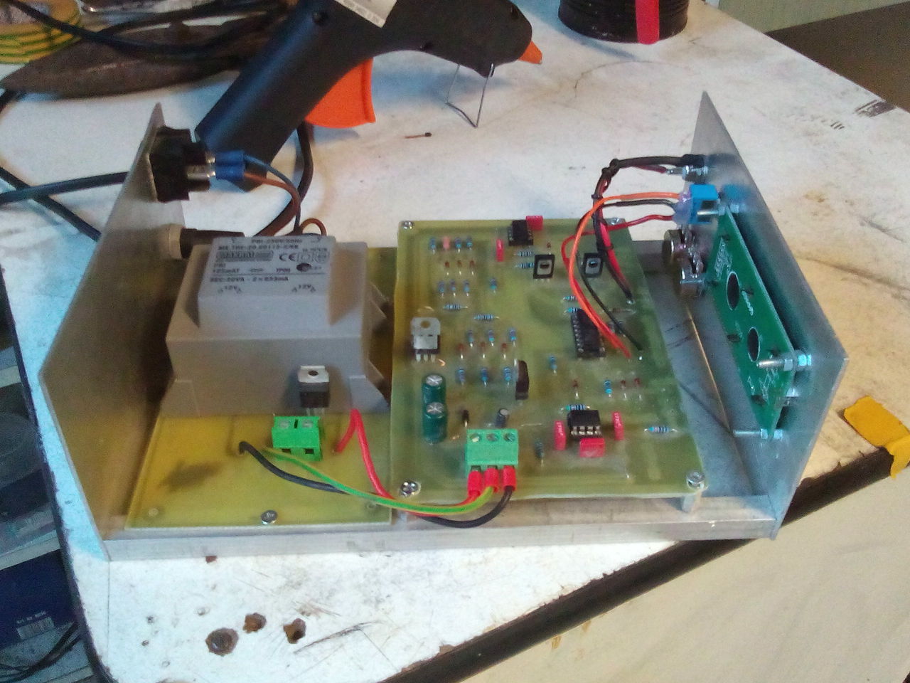

(#) sonajkniz válasza Zoli_bácsi hozzászólására (») Okt 30, 2016 /

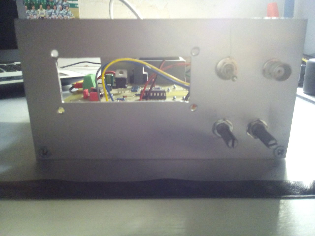

Így gondolod?

(#) Robin2 válasza sonajkniz hozzászólására (») Okt 30, 2016 /
Szép kivágások. Olyan vizpartiak
(#) sonajkniz válasza Robin2 hozzászólására (») Okt 30, 2016 /
Ez igaz. Álltalában kissebre vágom a lyukat, és kireszelem. Most viszont elszúrtam a berajzolást, és sajna a vágás látszik.

(#) Zoli_bácsi válasza sonajkniz hozzászólására (») Okt 30, 2016 /
Igen. Az ilyen megoldás sokkal jobb, szebb. Egy díszkeret kellene az LCD-re és tökéletes! Az elrendezés is teljesen logikus, szép, átlátható. Nekem tetszik.

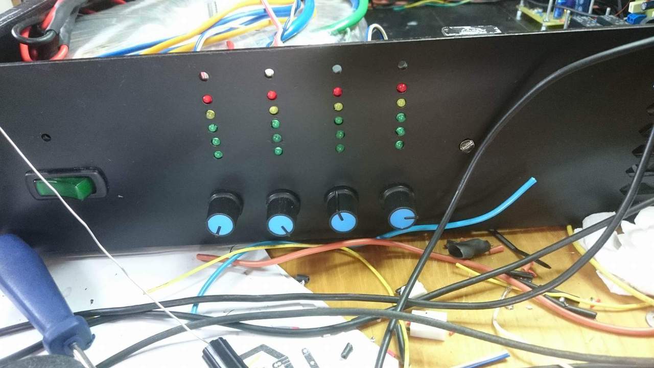

(#) krisz69 hozzászólása Okt 30, 2016 / 2

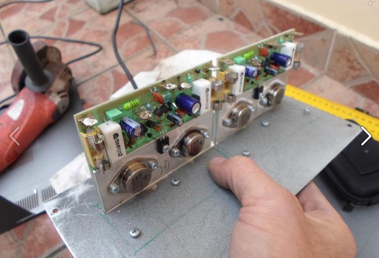

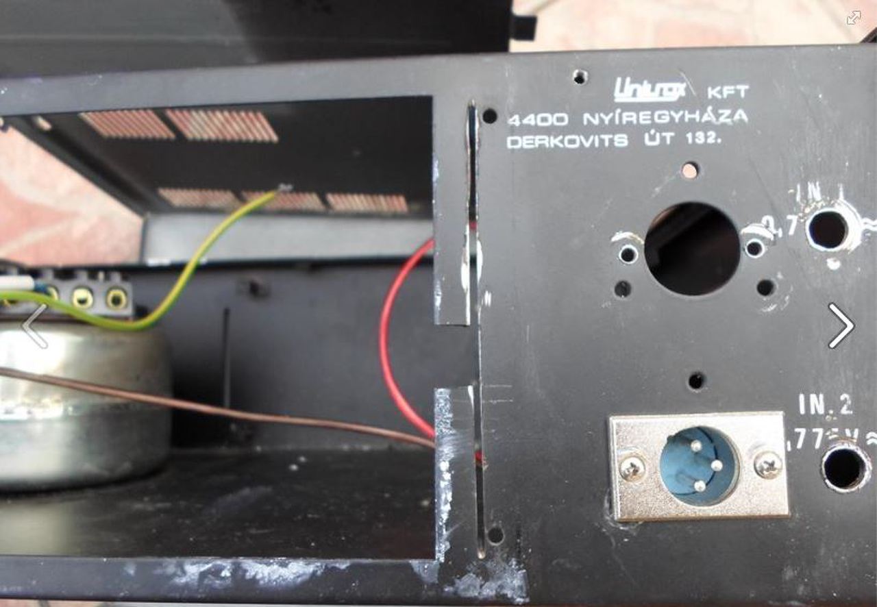

Sziasztok én épp egy erősítő építésében vagyok. Jelenleg úgy ál a segéd feszek megvannak. És. Az előfok műkődik. Be van huzalozva már csak a hűtővorda és végfok panelok kellenek a helyükre.
(#) Zsora válasza sonajkniz hozzászólására (») Okt 30, 2016 /
Ez a megoldás sem túl gusztusos. Csak az aktív mezőnek kellene látszania, az LCD fém rögzítőkeretének nem. Szerintem nem gond ha az előlapon vannak a rögzítőcsavarok, csak esztétikusan legyenek megoldva; süllyesztett fej, előlaphoz illő szín.
De persze ez nem a "Ki mit épített volna" rovat, úgyhogy nem is ragozom tovább.
(#) Csupasz válasza Zsora hozzászólására (») Okt 30, 2016 /
Ne haragudj, de nem értem, miért vagytok az LCD kerete ellen. Egy szépen kivitelezett keret, ami ha megfelelően (méretpontosan) van kivágva, szerintem igenis jól mutat az előlapon.
Nekem szimpatikus a kivágás, de ebben az esetben valóban pontosabban kellett volna megcsinálni.
(#) Zsora válasza Csupasz hozzászólására (») Okt 30, 2016 /
Ez csak az én személyes véleményem. Ezt diktálja nekem a szépérzékem. Másnak meg mást diktál, és ez teljesen természetes.
