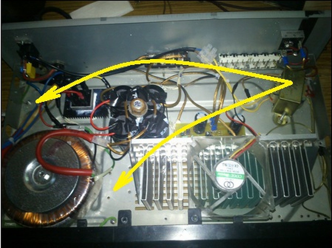

(#) IOsys válasza reloop hozzászólására (») Máj 27, 2015 /
Valóban úgy van, ahogy mondtad, a trafó megszórja a bemenetet. Ha kibillentem a függőleges helyzetéből, elhallgat. Ha lefektetem, még jobban zúg. Próbáltam már árnyékolni a csatlakozó részt és a trafót is, nem történt változás. Mit tudnék csinálni? Az a B terv, hogy ferdén építem be a trafót és kész...
(#) zotya1983 válasza IOsys hozzászólására (») Máj 27, 2015 / 1
Hasonló problémám nekem is volt elforgatással áthelyezéssel megoldódott.
(#) reloop válasza IOsys hozzászólására (») Máj 27, 2015 /
Mint írtam az egyik panelt állítanám tótágast, de esztétikai megfontolásból elvetetted.
Ennek a képnek a jobb oldalán van egy hasonló megoldás, mert semmilyen ismert kulturált megoldás nem hozott eredményt
(#) IOsys válasza zotya1983 hozzászólására (») Máj 27, 2015 /
Köszi! Az a baj, hogy 1 centi ráhagyásokkal lett megtervezve a doboz, nem sok játékterem van. Beépítem ferdén.
Igen... hát az a ZS terv lenne, a ferde trafó még jó, nem kell hozzá szétcsavarozni, szétforrasztani semmit. Mondjuk azért zavar, nem számítottam erre.
Azt nézd, hogy gazdagabb lettél egy tapasztalattal
Nagyon sokkal.

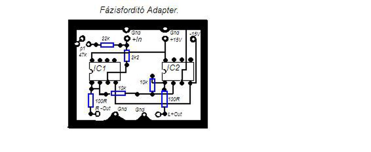

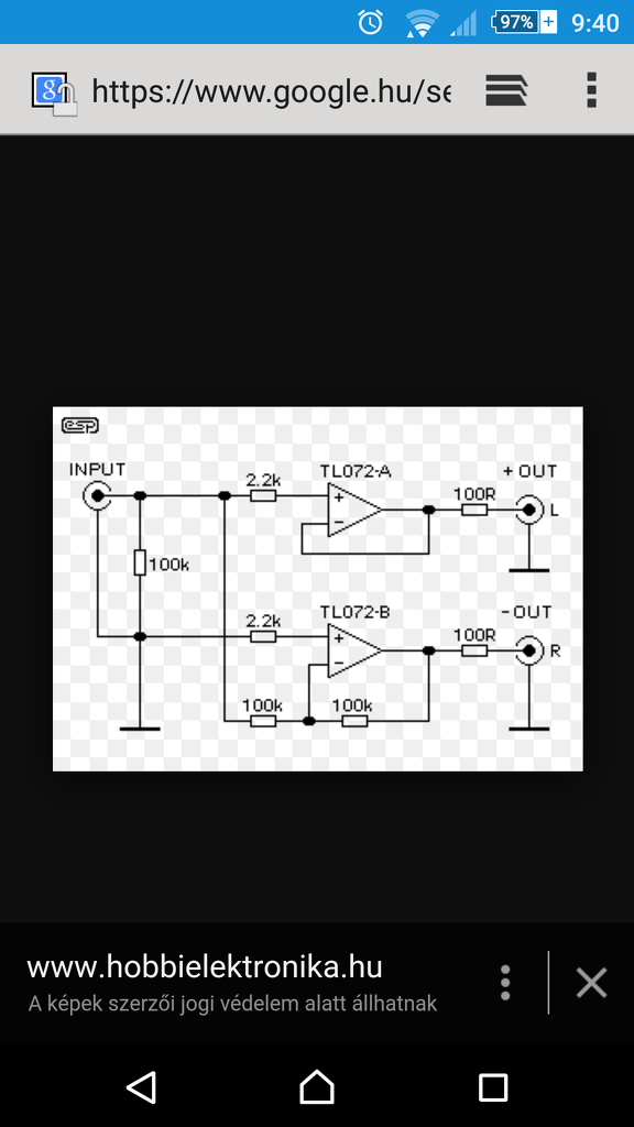

(#) krisz69 hozzászólása Máj 28, 2015 /
Ezt ahogy elsőre néztem kb úgyanaz. De ha pontosan nem is az lenne a kérdésem. A nyákrajzoshoz jó a tl072 ic??
(#) reloop válasza krisz69 hozzászólására (») Máj 28, 2015 /
Szia! A NYÁK-rajz dőreség. Két kettős műveleti erősítő egy-egy felét használja
(#) krisz69 válasza reloop hozzászólására (») Máj 28, 2015 /
Anno linkeltél nekem egy fázis forditot de az nekem nem jó. Mert abba van hangszinszabályzás is ha jól emléksze. Nekem valami nagyon ehyszeü kellene ha lehet nyák rajzal.Tudnál nekem ebben segiteni?
Mire szeretnéd használni?
tda 7293-tudod a 3-3-ics. de hely nagyon kevéske van.
(#) szamóca válasza krisz69 hozzászólására (») Máj 28, 2015 / 1
Kérni figyelni oda jobban írás, mert érteni így nehéz gondolat tied.
Köszi.
Szóval hídkapcsolást szeretnél. Legegyszerűbb az egyik erősítőfelet az invertáló bemenetéről meghajtani. Ahhoz nem kell csak 1db ellenállás.
A TDA7293 témába tedd fel a NYÁK-tervedet, vagy a paneled fotóját, berajzolom.
3-ics parallel kapcsolás van 2 darab.Bővebben: Link
A két modult szeretném össze kapcsolni.
A hozzászólás módosítva: Máj 28, 2015
(#) reloop válasza krisz69 hozzászólására (») Máj 28, 2015 / 1
A választ a témájába írtam.
