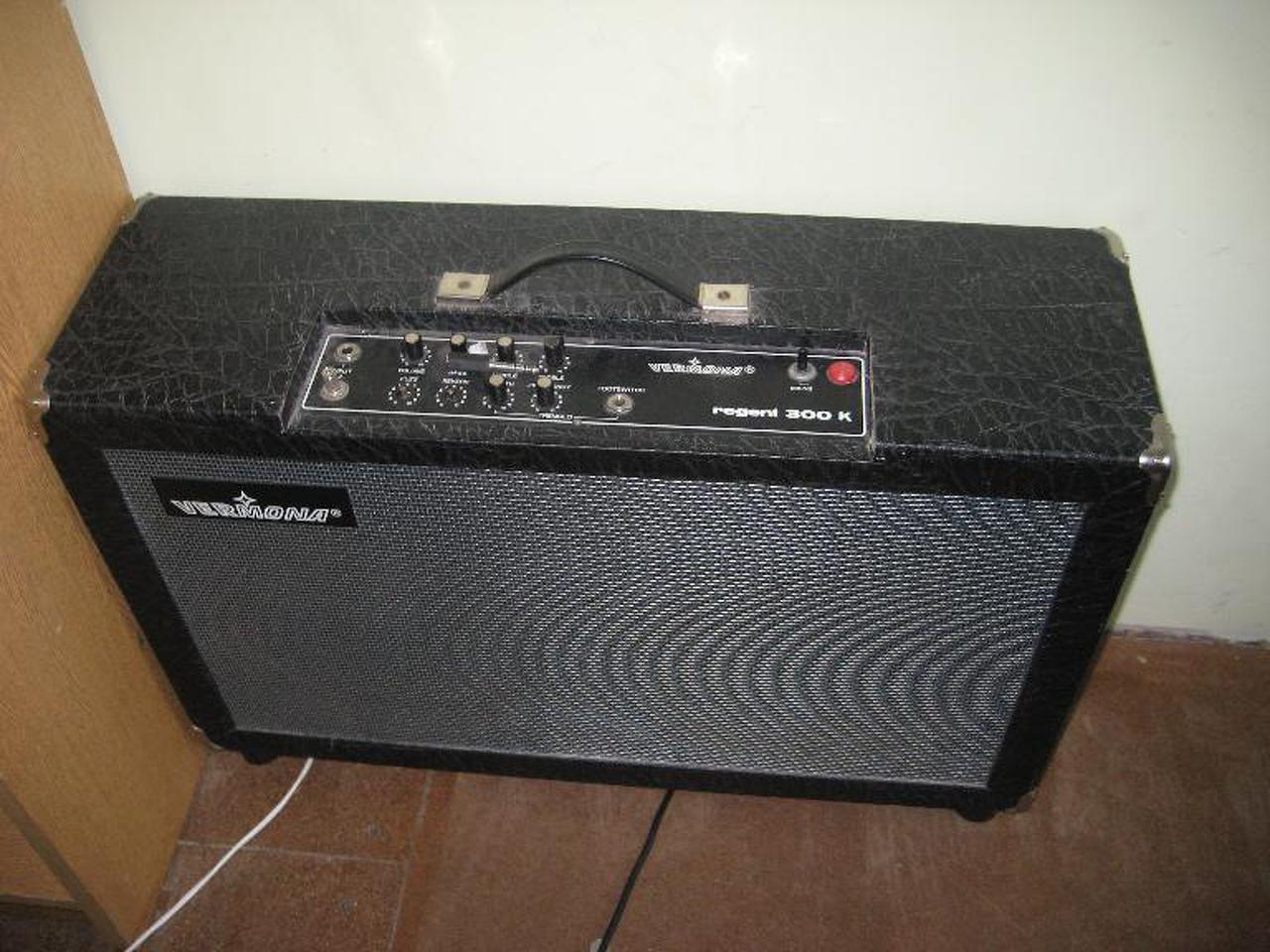

Igen, elég jó érzékenysáégük van ezeknek a vermona cuccoknak, én egy 2 hangszórós nagy hűtőszekrénybe csinbáltam egyszer erősítőt a gyári helyett, de az mondjuk túlzás, hogy hatalmasat szólnak.

Igen van nekem is vermona 1060-am az egészen jó cucc a maga nemében.

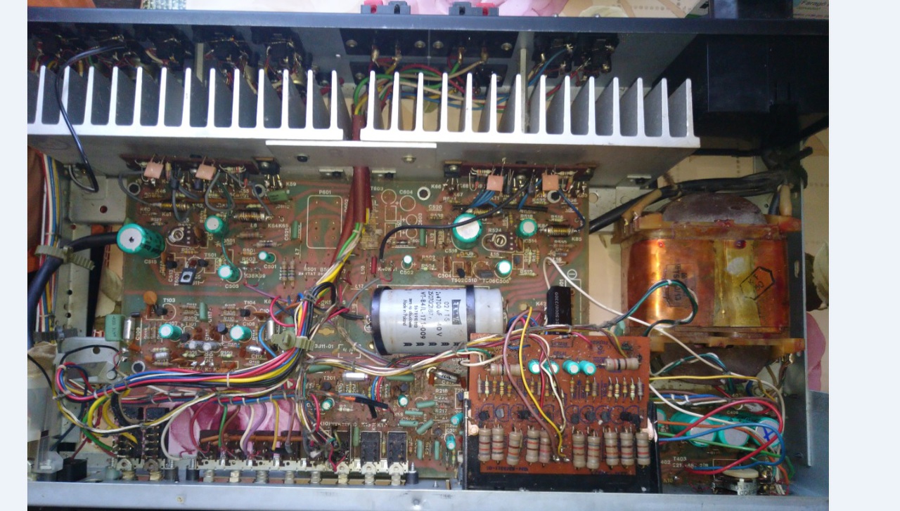

Sziasztok. Sürgős segítség kellene:
Egy Unitra WS-432 Erősítőt használok, lassan 10 éve már. Egyik napról a másikra elkezdett egy baromi búgó hangot adni, de csak hangos hallgatásnál ( közepes hangerőn) nagyon halkan szól hibátlanul. A vonalbemenet ( aux ) kábelek ellenőrizve, a kimenet és hangfalak szintén. ( vagyis kábelzaj kizárva) Vagyis: Terheléskor egy búgó, rettenetes hangot ad.
Szerintem a végtranyók jók, táp hibára, az ottani kondikra, vagy a nagykondi-ra gyanakszom.
Kérve kérem aki hozzáértő, hogy segítsen nekem, a hibát Youtube-videóval mellékelem.
Informatikusként nem riadok vissza alkatrész cserétől sem, csak tudni szeretném, hogy mi a baja, mert a szívem csücske. a Hangminősége, a teljesítménye miatt.

(#) lukacsp válasza Initio hozzászólására (») Máj 28, 2015 /
A tápegység szűrőkondijait kell kicserélned (mindet), és jó lesz!

Erről a HSZ-ről van szó: """" Sziasztok. Sürgős segítség kellene:

Erre kaptam választ hogy a Tápegység szűrőkondijait kell kicserélni. Ez az a három darab zöld, ami a képen a tápegység után allulról jobb oldalon látszik?
Erre gondoltál? És biztosan ez okozza? Válaszod előre is köszönöm szépen

Mivel hírtelen jött ez a dolog és unitra erősítőről van szó, szerintem a nyugalmi áram szabadult el az egyik oldalon. A nyugalmiáramszabályzó potit ellenőrizd szerintem, illetve mérj feszültséget az emitterellenállásokon terheletlen kimenettel üresjáratban.

Műszer előkészítve, ill az előtét kondikat nézegetjük, azt a hármat, és 220uf ami benne van, nekünk 440-esek vannak, mit eredményez ha ezekre cseréljük le őket?
(#) Initio hozzászólása Máj 29, 2015 /
Melyik a nyugalmi áram szabályzó, a képen, meg tudnád mutatni nekem? ill hogy hol és mit kellene mérjek?
(#) Buvarruha válasza Initio hozzászólására (») Máj 29, 2015 /
A potik ott vannak a zöld kondenzátorok között, viszont most belegondolva, az is lehet, hogy szimplán begerjed a végfok, ráférne egy teljes átkondenzátorozás, illetve oszcilloszkóppal ezt nagyon egyszerűen ki lehetne deríteni. Nem egyszerű így távsegítséget nyújtani sajnos. Szerintem hamaroan jönnek a topik klasszikus lakói és elmagyarázzák, ha van türelmük.
Menet közben mozdítsak rajta? és lehet hogy így abbahagyja?
A tápban az a 3 kondi, az akkor nem játszik szerinted? (Hang alapján)??
Megnézzük, de ha van egyéb ötlet hogy hol keressünk kondihibát, vagyis hogy melyik szokott gyakran kihalni akkor kérlek írd le nekünk. Ezen munkálkodunk 3-an, és szivesen vesszük. Itt ülök az asztal végén, és olvasom amit írsz, minden segítség jól jön. Elnézést az elöbbi PM-ért. kérlek segíts találgatni, ha szeretnél.
( A Videón a hang, az olyan "táphang"-nak tűnik nekem vagy fesz hiánynak. ami még furcsa, hogy áramtalanításkor azonnal elhallgat, eddig olyan szépen elhalkult olyankor, de mióta a hiba van azóta kikapcskor, azonnali csend van. Ez jelent valamit?
