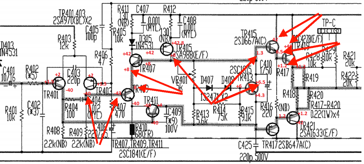

Itt vannak amiket mértem. a TR417-et sajna nemtudtam megmérni mert olyan lehetetlen helyen van...
Vannak rajta ellentmondásos értékek, több is. Közös lábakra nem azonos értékeket mértél, összejelöltem. A +8V (TR405 kollektora), az 1,3V (TR415 bázisa) és a +6,5V (TR413 kollektora) pl. nagyon nagy eltérések, ahhoz képest, hogy ugyanaz a fólia köti össze mindhármat. Ugyanígy a 6,5V/1,2V a TR415/419 közös lábain.
Szia! Na így nem mérünk ez elrettentő példa,a nyugalmit testrekötött bemenettel kell megmérni jel nélkül.De szerintem ne is mérj semmit, azt a kék elektrolitkondenzátort szerintem cseréld ki és nem fog elfogyni ilyen hamar a tápod
Jó, néhány láb beazonosítása picit sántít, de el lehet rajta menni, bekalkulálva a hálózati feszültség folyamatos ingadozását.
Konkrétan a TR415 (2SD667) bázis-emitter feszültségére mérj rá! Ez a tranyó két szélső lába. A bázis-emitter diódája erőst szakadást sejtet.
Egyrészt a bemeneten mindíg van lehúzó ellenállás, másrészt ez egy komplett erősítő nem csak végfok, tehát nem sokra mész a bemenet testre húzásával. Értem én, hogy megtanultad a "szabályokat", de értelmezni is kellene őket. Ja s én nem is mérek semmit ezesetben

Ez valami házi gány, kis szerencsével ismert részegységek (netről) koppintása. ![]() Sajnos jobb ötletem nincs, mint beazonosítani a részegységek forrását, vagy ha nem sikerül, akkor visszarajzolni. Én már nyertem egyszer hasonló helyzetben, mert semmi módon nem tudtam elugrani a megbízás elől
Nekem nagyon Pálfi Audiónak tűnik akkor viszont találsz hozzá supportot.
(Pálfi József „Spulni”). Pálfi Végfok. De ahogy elnézem házilag taknyolt változat... A hozzászólás módosítva: Máj 30, 2015
Köszönöm szépen , közben többen is mondották hogy ez Pálfi végfok .
Most már csak rajz kellene hozzá .
Nem házi gány ha csak nem mondható a korabeli Pálfi erősítő annak ! Kicsit a védelem sokat volt benne gányolva de a végfokok hozzányúlás mentesek annak ellenére hogy ez kb 20 éves erősítő . Idézet: „Nem házi gány ha csak nem mondható a korabeli Pálfi erősítő annak !” Bocsánatot kérek, nem akartam a lelkivilágodba gázolni. Ha a korabeli alatt azt érted, hogy csak úgy a vaslemezre fújták rá a festéket és rozsda ledobta, a csatlakozók csámpásan vannak betéve és vezetékek szedett-vedettek úgy anyagában mint elhelyezésükben, akkor igazad van. Az, hogy csak egy hálózati biztosíték van, az külön aranyos... Egyébként tényleg van hozzá support és létező cég. Még az is lehet hogy ha van házi múzeumuk, akkor kiállítják és adnak helyette egy újat ![]() És akkor mi a baj a védelemmel (ami ugye nem a lágyindító)? Attól tartok, vissza kell rajzolnod ezt a részt...
Gábor , egy kb 20 éves erősítőről beszélünk és ki tudja mennyi embernél fordult meg ezen idő alatt , gondolhatod nem kímélték , a csatlakozók egészen biztos nem eredetiek , ezek mókoltak már !
A vezetékek meg a sok szétbombázástól állnak össze vissza , a festék nem hinném hogy a vas lemezem ennyi idő múltán még mindig szépen mutatnának ! Ne de ezeket tegyük félre és a hiba oka a védelem amit sikerült meg gyógyítani úgy néz ki , klasszikus védelem van benne , mellékelem a rajzot ami itt is megtalálható a he.án Bármilyen hihetetlennek is tünik de ez eredeti Pálfi erősítő , nem vitatom továbbá és egészen biztos a kezdetekből származik ! A hozzászólás módosítva: Máj 31, 2015
