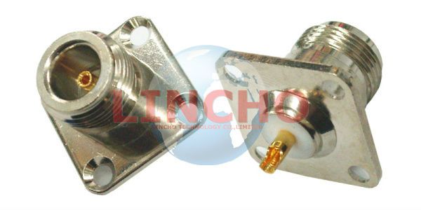

(#) jokerkiller hozzászólása Jún 1, 2015 /
Szeretnék egy irányított antennát csinálni, ilyesmire gondoltam: http://www.secron.hu/extra.html
Van egy wn722nem és egy AWUS036NH-m szóval nem lőni kellene elsősorban hanem venni a jelet, mit tudtok ajánlani? Sokat nézem andrew mcneil youtube csatornáját nagyon jók a videói ajánlom mindenkinek! Legszvesebben azt csinálnám meg amikor egy wn822n-t modol, de nekem wn722nem van meg egy alfam nyilván hasonlóan lehetne ezekhez is antennát készíteni de azért gondoltam írok kíváncsi vagyok mit tudtok ajánlani
ja igen vettem egy ilyen kábelt TL-ANT24PT és rendelek ilyen csatikat is female n connector
ez nem tudjátok hol a legolcsóbb? vagy ti honnan szoktátok venni? esetleg más csatlakozást más kábelt használtok? Mert szerintem elég drága kb ebayen 500Ft/db
Ja és az antenna kapcsán nyitott vagyok mindenre lehet cantenna biquad stb sokat olvasgattam erről de persze tapasztalat még 0 : )

(#) eSDi válasza jokerkiller hozzászólására (») Jún 1, 2015 / 1
Nekem a waveguide antenna vált be, bár ezek nagyon irányítottak. Bővebben: Link
Én nem a bazi nagy N csatlakozót használtam, hanem SMA és RPSMA csatikat, aljzatokat. Kábelt pedig H155-öst vettem. Ezeket nagyon sok elektronikai üzletben be lehet szerezni gond nélkül. Itt jegyezném meg, hogy az N és (RP)SMA csatlakozókat mind préselni kell, tehát egy fogót is kell venned hozzá (nem olcsó). Egyszer készíttettem kábelt is az üzletben, de azt inkább hagyjuk.
Mivel van gyárilag szerelt kábeled, használd azt és az N aljzattal készítsd el az antennát. Olcsóbban kijössz vele.
