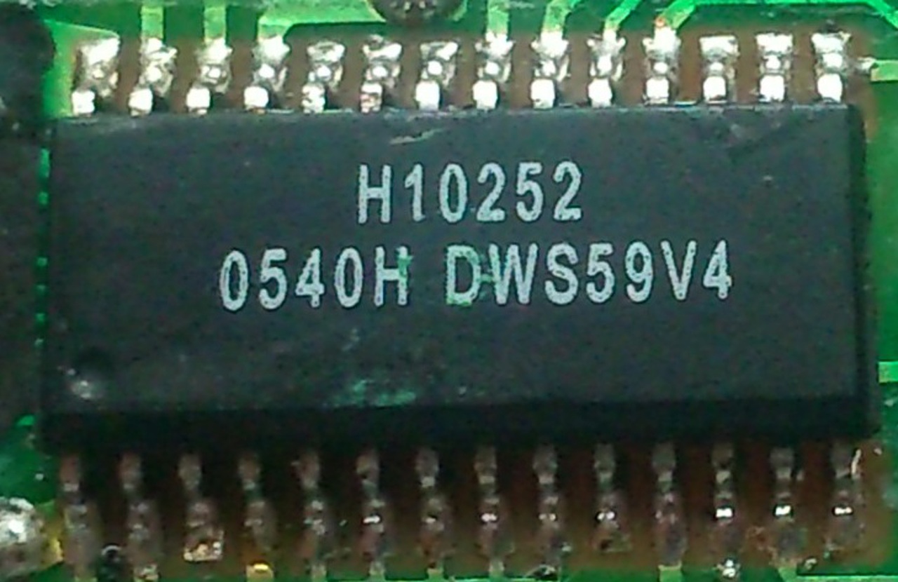

Tudna valaki segíteni keresek egy alkatrészt .
Kellene egy adatlap róla, de nem találok sehol .

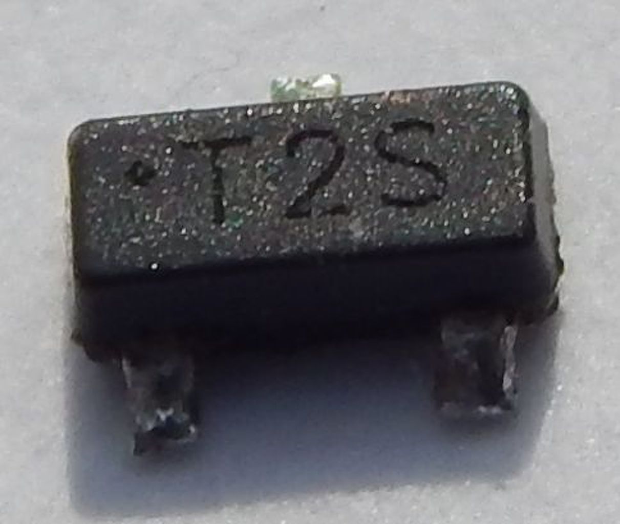

(#) geniusmax hozzászólása Jún 1, 2015 /
Sziasztok! tud valaki segíteni hogy laptop elektronikai alkatrészeket hol tudnák beszerezni, és egyben ilyen alkatrészt keresek, T2S jelzéssel, ha ennek megfelel akkor ez a teljes jelölése: PJDLC05 adatlapja szerint szupresszor.
MECHANICAL DATA
• Case: Molded Plastic SOT-23
• Marking : T2S

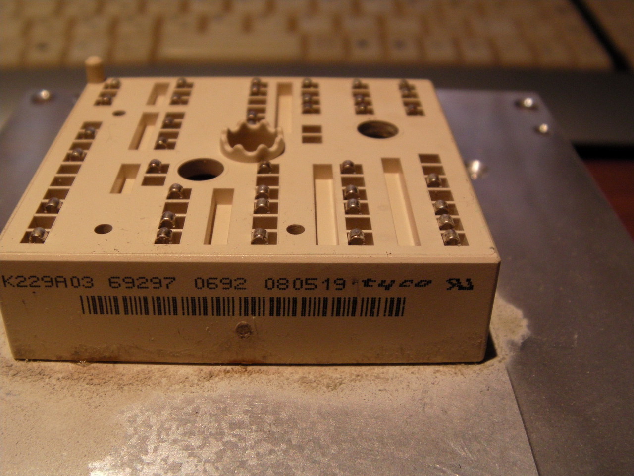

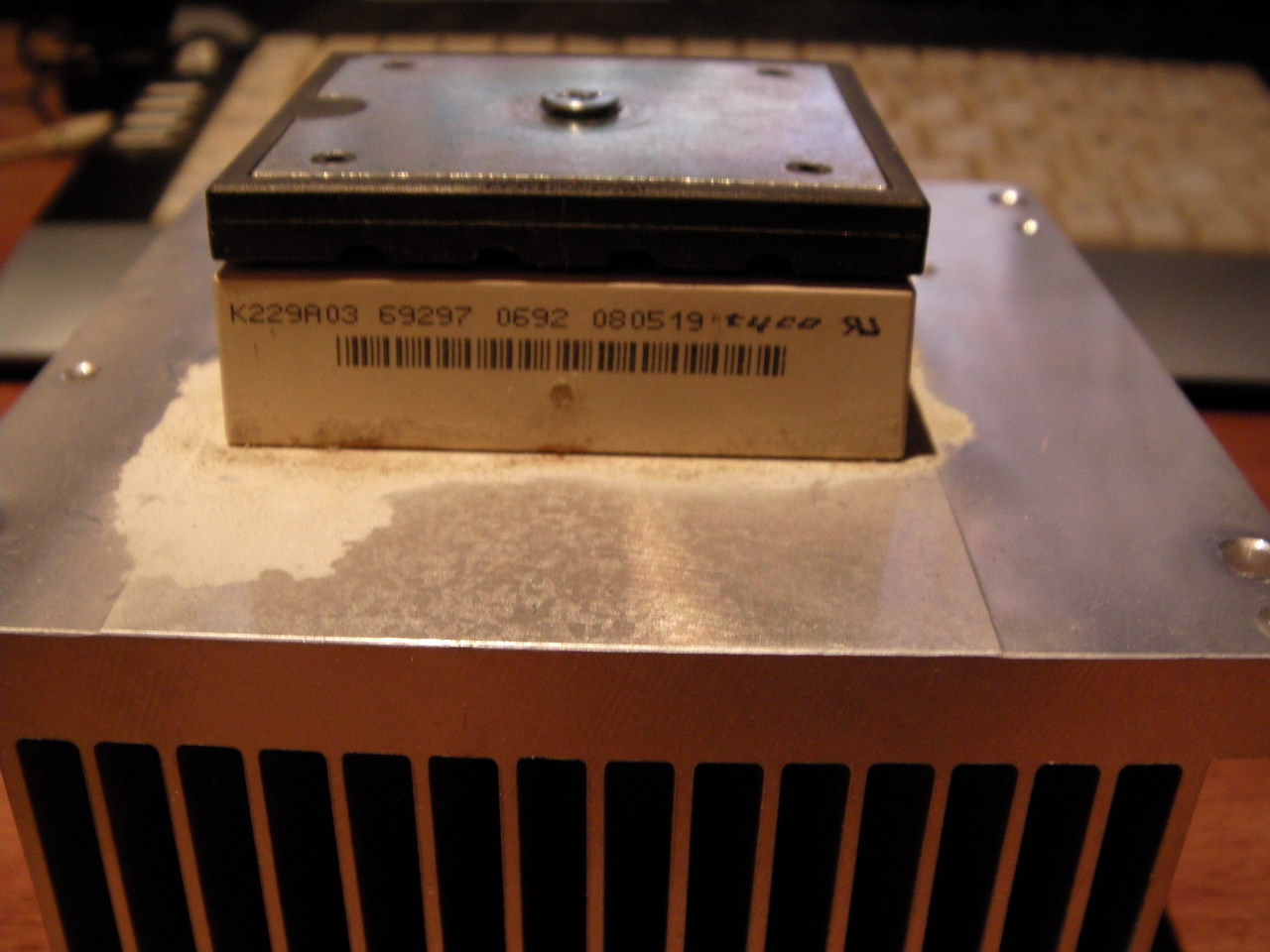

(#) sunside hozzászólása Jún 1, 2015 /
(már megint jártam a padláson )
Találtam egy 3 fázisú IGBT-t szép nagy hűtőbordával.
A tipusa: K229A03
Tudna valaki segíteni a bekötés azonosításában? Ki szeretném mérni, hogy hibátlan-e.
Hogy mire használnám majd arról még fogalmam sincs de izgatja a fantáziámat.

(#) Chipmunk1960 válasza geniusmax hozzászólására (») Jún 1, 2015 /
Szia, Lehetséges: T2S: XBP1008 SOT-23P Low Capacitance TVS Diode Array TVS
(#) geniusmax válasza Chipmunk1960 hozzászólására (») Jún 1, 2015 /
Szia! igen az adatlap alapján ez lesz köszönöm a segítséget.

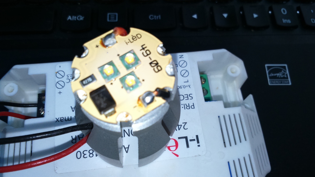

(#) szarvaspeti hozzászólása Jún 1, 2015 /
Tudna valaki segíteni?
Van egy kétlábú smd KX9BA kóddal.Kb 5x3 mm.
Logo alapján General semiconductor de semmit nem találtam róla.
Milyen alkatrész lehet?Egy led lámpában van 3 db power led és egy ellenállás társaságában.
Előre is köszi ha valaki tudja mi ez

Nagy az esély arra, hogy egy Schottky dióda, sorbakötve a táppal/kapcsolóval.
(#) Chipmunk1960 válasza nedudgi hozzászólására (») Jún 2, 2015 /
Zener is lehet... KX-re nekem ezt adta.

12V-ról egy 12V-os izzó és a saját tested segítségével tesztelhető. sorba kell kötnöd a főáramkörbe az izzót a tápot és az IGBT-t. A vezérlőpontot pedig kézzel finoman megfogni. A saját ellenállásod szép lassan, szorítástól függően változtatja a fényerőt. Király kis játék ! Nyilván ha kétirányú, akkor mindkét polaritást célszerű ellenőrízni. 3 fázisnál van összesen 6 irányod és 3 vezérlésed.
(#) sunside válasza kameleon2 hozzászólására (») Jún 2, 2015 /
Ezt ki fogom próbálni, kössz. Már csak az a gondom, hogy ennek több lába van mint 3 százlábunak összesen. És a neten semmit se találok róla
A hozzászólás módosítva: Jún 2, 2015
(#) sunside hozzászólása Jún 2, 2015 /
Van valami logika a lábkiosztásban? Ha jól számolom: 6 tranzisztor az 3 kimenet, 3 bázis, 2 táp. Ez 8 láb, és a többi mit csinál? Benne van a 6 dióda is?
(#) kameleon2 válasza sunside hozzászólására (») Jún 2, 2015 /
Mindent én sem tudhatok.. Gyártó, típus? Származás?

Ez egy power led lámpa 500ma áramgenerátorral meghajtva.
ma este teszek képet is.
(#) nedudgi válasza szarvaspeti hozzászólására (») Jún 3, 2015 /
Zseblámpa, vagy villanykörte? Akkuról, vagy egyéb tápról megy?
(#) szarvaspeti válasza nedudgi hozzászólására (») Jún 3, 2015 /
Ez az ominózus led panel alatta az áramgenerátor.
A kis fekete kétlábú amit nem tudom mire való.
Valószínűleg valami védelem a led-ek nek
