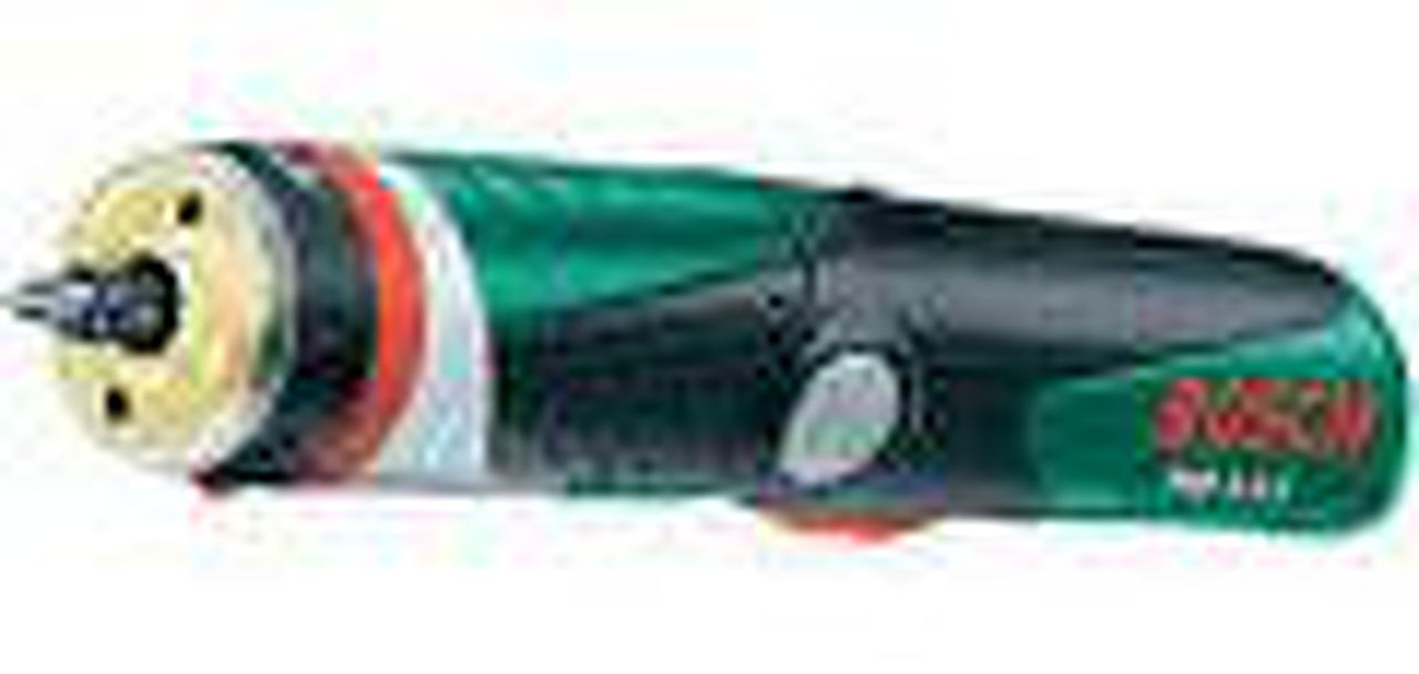

Bár még eddig olyan csavarozót nem láttam, amin nincs nyomaték szabályozás.
Parancsolj (melléklet). Éppen emiatt 10 fillért nem ér az egész, én marha pedig vettem egyet...
A hozzászólás módosítva: Jún 17, 2015
Van nekem is olyan Bosch rúdcsavarozó, amin nincs nyomatékáéllítás. Régebbi mint Bakman kollégáé. Begyakorlott művelet, hogy a kívánt meghúzási nyomatékkal arányos erővel fogom markomban, és amikor a csavar szorul, elfordul az egész fúró a kezemben, elmegy a benyomott nyomógomb ujjam alól, és leáll. Nem vicc.
Miért nem ér 10 fillért sem a Bosch IXO? Jó kis szerkezet ez, én nagyon szeretem, szerintem Te sem jártál rosszul vele. Lehet hozzá kapni nyomatékelőtétet, és még sokféle másmilyen előtétet is. Én is vettem hozzá egyet. Még dugóhúzós is van.
Nekem is ilyen van és éjjel nappal nyúzom.Nekem nincsenek hozzá ilyen kiegészítők mint neked de szeretem.1 feltöltéssel 1 mosógépet szétdöntök meg össze is rakok egyszóval nagyon bírja az aksija.Persze mindig akkor merül le amikor nem kéne de ha sokág nem használom akkor is tartja a töltést.Amit nagym6 ír az tényleg nem vicc én is úgy használom.És kimondottan erős is!
Egy baja van a kis Boschnak, hogy a töltöben néha felrobban ( már 2-vel megjártam, igy azota más márkát használok...)
Addig még müködtek nekem sem, de mikor mentem a mühelybe elég büdös volt amikor leégett az elsö, a másik egy évre rá távozott - nagyon sietett, mert az asztal alatt találtam meg....
Esetleg rájöttél mitől?Mert ezekben elvileg töltőelektronika van tehát nem tölthet túl...Mondjuk manapság amilyen gagyi dolgok vannak bármi elképzelhető
Annyit nem ér az egész vacak, hogy vizsgálgassam. Ezen 2 gépen kivül van még egy sereg más akkus gépem, egyikkel sem volt semmi ilyen baj, igy egyszerübb volt elfelejteni az ügyet és venni egy másik csavarogépet. Mind a két gép kb 2-3 év után ment tönkre.
Nem vitatom a lítium akku sok előnyét, de a Bosch NiMh fúróm kb. 30%-al többet tud, mint a nála picikével nagyobb kapacitású lítiumos Makita. Új állapotukban nézve.
Még sosem robbant a NiMh, csak sajnos hosszabb állásban lemerül.
Nekem már csak litiumos gépeim vannak, és abszolut semmi baj ezen a kettön kivül nem volt egyikkel sem. Pár honapja, ahogy már irtam, a litiumus Lidl minifurogép halt meg az elsö töltés után, még gariban és ki lett cserélve. A többi gép hibátlanul megy. A legjobban a Hitachi vált be. Az már több mint 5 éve müködik eredeti akkukkal, és nagyon sokat van használva. A kis BD is jo. Az Einhell gépek akkuja sokkal gyengébb, 2-ben kicseréltem a cellákat - egész más világ... A nagyobb Bosch is rendben van, de az még tul uj.
Köszönöm a válaszod.
@elektroncso: neked is köszönöm
Ha valakit nagyon érdekel a benne levő elektronika, felraktam egyik topicba, egyszerűen rá kell keresni a hozzászólásokban: IXO user:kovidivi , a töltő rész sima zener diódás fesz. szabályzó, áramot a trafó maximalizálja. Én kicseréltem TP4056-ra, sőt, lehet, hogy nyomatékszabályzást is lehetne bele rakni, figyelve az átfolyó áramot. Bár én annyit nem használom...Bővebben: Link

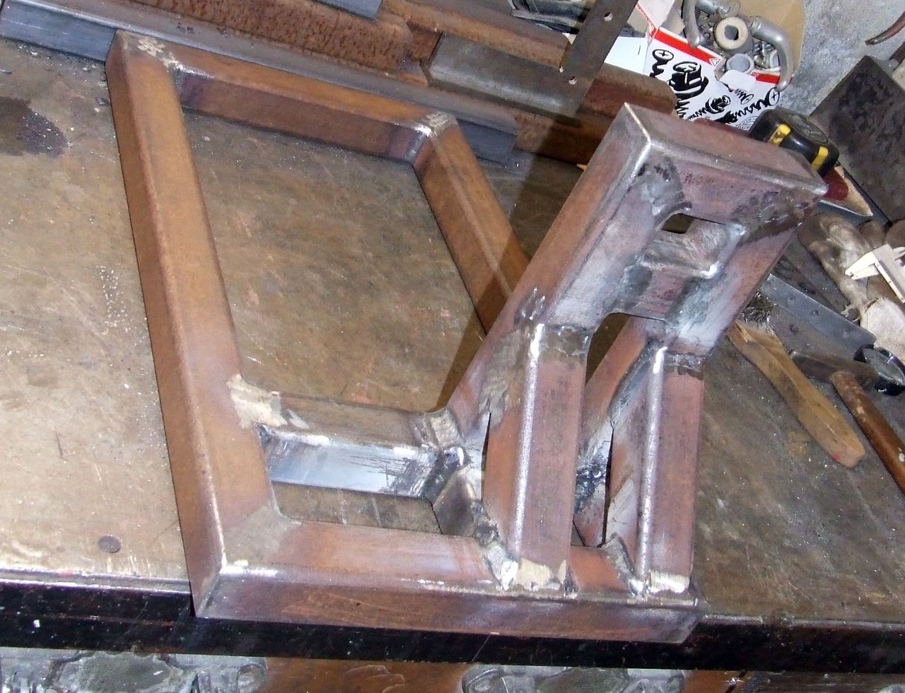

Próbálok készíteni egy billenő himbás körfőrészt. Ha minden terv szerint alakul, akkor könnyen és precízen lehet majd a tárcsa magasságát állítani. Egyenlőre a "himbát" raktam össze. Ez fog billeni, hordozza a motort, és a megmunkáló tengely csapágyazását, illetve valamilyen porelvezetőt (ez a rész még kitalálásra vár, bármilyen ötletet szívesen fogadok).
Nekem nincs itthon fogyóelektródás hegesztő gépem, ezért csak elektródával tudok hegeszteni. Nem sokat gyakorolok, biztosan lehet benne hibát találni, de nem fog szét esni. Meglepő milyen iszonyatosan sok hegesztés van ezen a kis vasdarabon. A képeken nem látszik, de minden alkatrész 40x40x3-as zártszelvényből van. A terv üvegtest szerű, minden átlátszó rajta, ami kissé zavarja az átláthatóságot, de nagyban segíti a nem látszó élek metszéspontjainak megtalálását.
Hasonót készít, ha minden igaz Matthias Wandel: Bővebben: Link
Amit kigondoltam, az más megközelítése az "asztali körfűrész"-nek. Merevségben, erőben, pontosságban, lényegesen többet várok tőle. Mondjuk 0,2 mm-t emelni a szerszámon, nem fog semmilyen problémát okozni. A 3 kW-os motor, akár 300-as körfűrész tárcsát is képes lesz forgatni (éppen ez van a terven is körvonalazva).
Nem ez az első körfűrészem, igyekeztem a tapasztalatokat kamatoztatni. De várjuk ki a végét, nem lesz ez kész gyorsan. Kevés kreatív pillanatom van, azokat kell jól kihasználnom. A hozzászólás módosítva: Jún 19, 2015
A magasságállítást az látom, de a dönthetőséget hogyan képzelted el állítani?
Ez kissé durván kivitelezett, de ötletnek nem rossz.
A felvetés jogos, a válasz pedig sehogy. A tervezés fázisában gondoltam, erre a lehetőségre, de elvetettem.
Van olyan gépem, aminek a felső asztalát lehet emelni, és egyben billenteni is 45°-ig. De még soha (tényleg soha) nem volt erre szükség, illetve ha mégis, akkor sokkal egyszerűbb volt feltenni egy szögben álló vezetőbetétet a sík asztalra.
