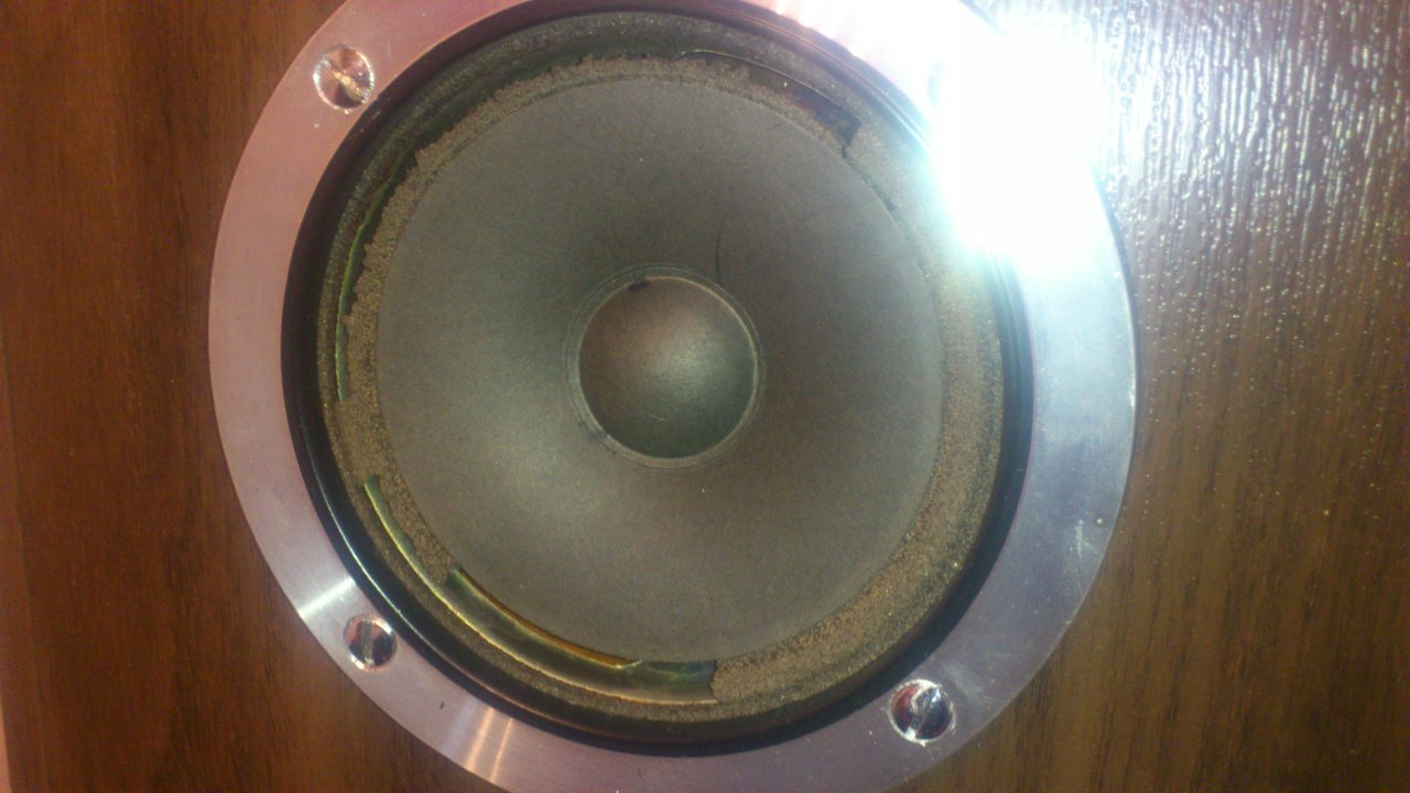

Van ket regi, talan 20 evnel is idosebb hangszorom, Unitra hangfalbol. Az evek soran kigyengult es elszakadt a membranja. Ezt ki lehet cserelni otthon ugy, hogy utana ugyanugy mukodjon, ne suroljon sehol?
Nyitott kérdés, hogy talál rávaló habszélt.
Jo, es hogy oldom meg, hogy ne suroljon sehol?
Porvédőt levéve központosítva, a legegyszerűbb.
