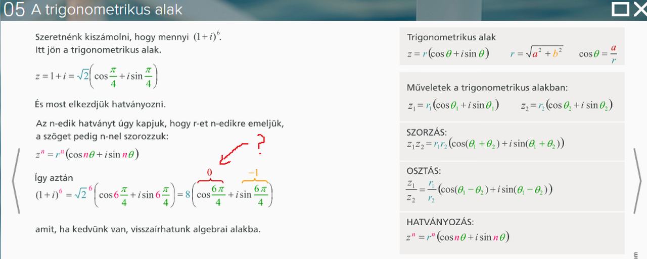

Aki otthon van matekban:
Meg tudná valaki magyarázni nekem, hogy a képen lévő rész miért nulla?
Elsőre azt mondanám, hogy elírás, de mivel sajnos jelenleg elég rossz matekos vagyok, ezért kérdem, hátha valaki jobban tudja.
Előre is köszi!
(#) Szárnyas válasza zenetom hozzászólására (») Jún 6, 2015 /
Régen tanultam már trigonometriát, de ha jól gondolom 6 Pi / 4 az egyenlő 270°-al, cos 270° meg egyenlő 0-val.
(#) zenetom válasza Szárnyas hozzászólására (») Jún 6, 2015 / 1
Köszi a választ! Közben kiderült, hogy itt fokban kell számolni..
Szerk.: ezt a bakit most betudom a nagy hőségnek.
A hozzászólás módosítva: Jún 6, 2015
(#) janikukac válasza zenetom hozzászólására (») Jún 6, 2015 /
Mert az ugyan az, mint a cos 3pí/2, ami pedig nem más, mint 0!
Persze, van az úgy hogy nem kapcsol az ember azonnal. Egyébként nem feltétlenül kell fokban számolni, csak én már nem emlékszem a nevezetes szögekre radiánban, és nekem könnyebb így kiszámolni.
Hát igen, most visszagondolva nem is értem, hogy miért nem fokkal számoltam, hiszen egyértelmű, ott foknak kell lennie.
