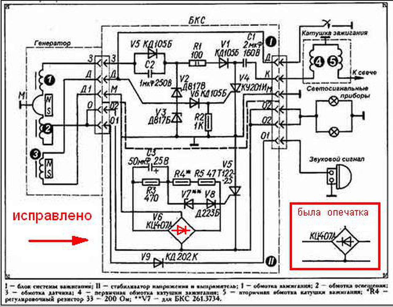

(#) Steven002 hozzászólása Feb 4, 2015 /
Kérnék egy kis segitseget egy szovjet CDI hez.
Azt szeretném megtudni hogy ez a CDI amit mellékelek a képen az müködne egy Viper Wind gyujtásával, mert egy ismerősöm egy Delta motorba szerelte be és azt állitja hogy müködő képes vele. A másik kérdésem meg az hogy ebben is van tiltás?
Előre is köszönöm a válaszaitokat.
Bocs de elfelejtettem még megkédezni azt hogyha müködne a dolog akkor milyen alkatrészekkel lehet helyettesiteni az orosz alkatrészeket.
Előre is köszönöm.

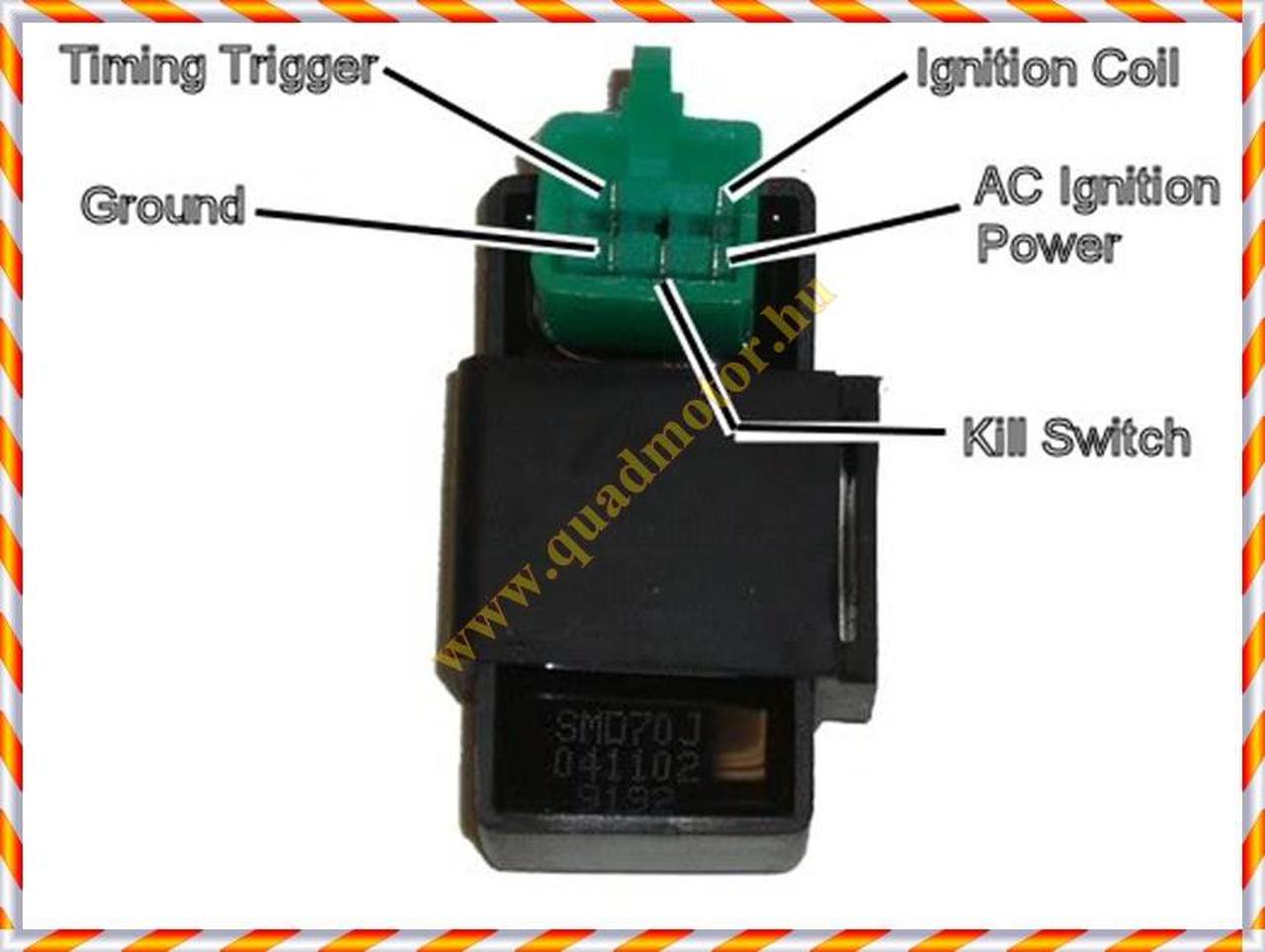

(#) djbuboo16 hozzászólása Jún 11, 2015 /
Sziasztok. Egy kis segítség kellene nekem.
Van egy új CDI-m, de nem egyezik a régivel így szikra sincs.
A képen amit fogok, az a régi CDI és a motoron lévő csatlakozó. Az új CDI viszont nem egyezik a régivel, ezért a motoron kellene átkötnöm a csatlakozót. Ebben kellene a segítség.
(#) Hurkafej1 válasza djbuboo16 hozzászólására (») Jún 11, 2015 /
Neked egy kqpcsolási rajzra van szükséged, hogy tudd melyik vezeték hová való. Amit feltöltöttél képet, abból nem derül ki sokminden.
(#) djbuboo16 válasza Hurkafej1 hozzászólására (») Jún 11, 2015 /
Ha esetleg töltök fel részletesebb képeket, úgy tudnál segíteni?
(#) Hurkafej1 válasza djbuboo16 hozzászólására (») Jún 11, 2015 / 1
A régi gyújtáselektronika kábelei vagy a kapcsolási rajz alapján lehet kideríteni ezt, valamint mérések alapján.
De az utángyártott elektronikákról nincs jó véleményem, amondó vagyok, hogy sok fejfájástól kíméled meg magad, ha gyárit veszel.
(#) Brian88 válasza Hurkafej1 hozzászólására (») Jún 12, 2015 /
Mérd ki a Ohm mérővel a motor csatlakozóját. A testhez képest az egyik kb 300Ohm, ez lesz a jeladó tekercs, egy másik kb 2-3 oHm ez lesz a gyújtás, és egy harmadik pedig az "AC Power" szintén pár Ohm.
