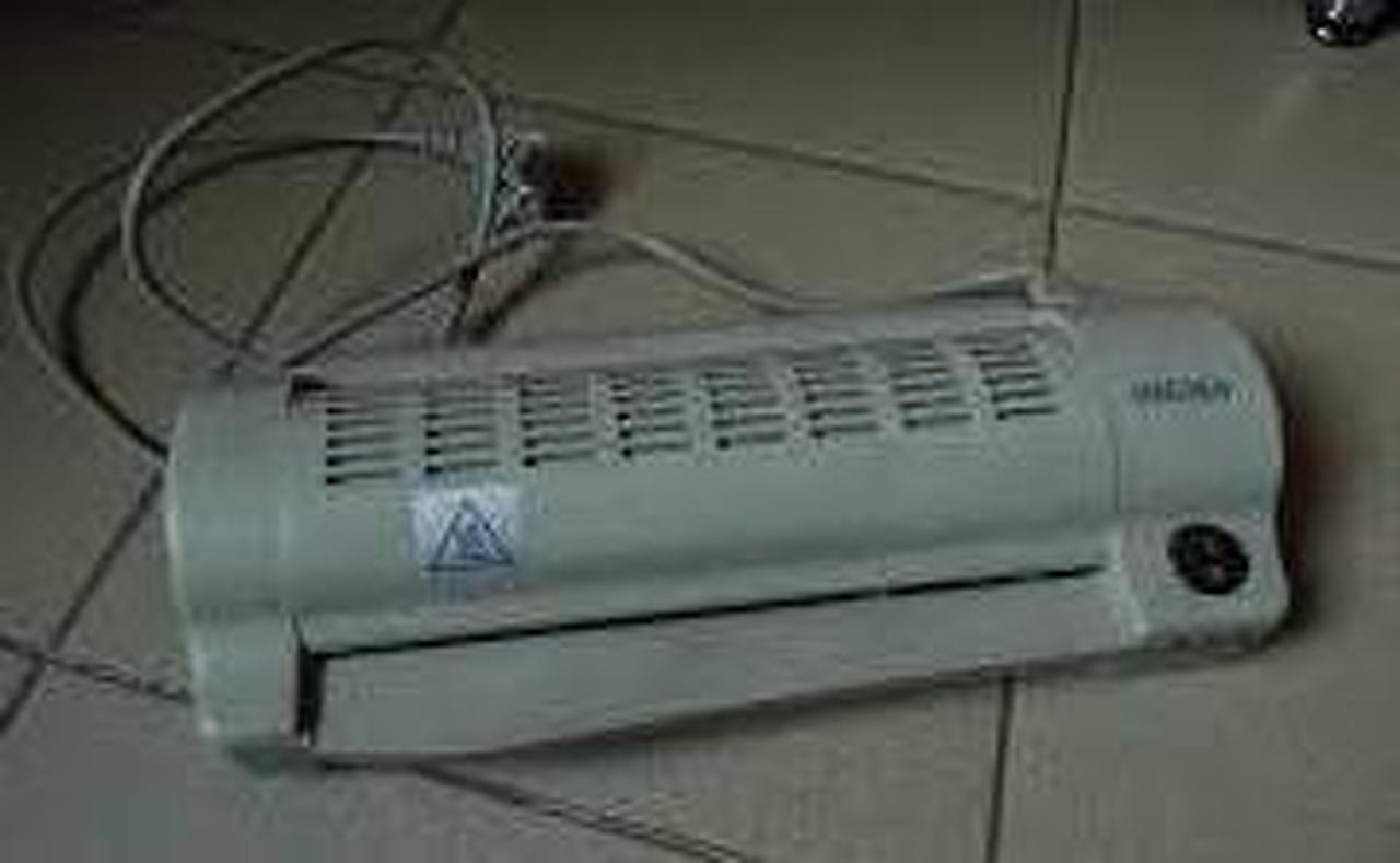

Laminálós dry fóliát használóktól.... Milyen típusú laminálót használtok? Van olyan amit lehet átalakítás nélkül használni?

Mit értesz átalakításon ?
Én csak a papír bevezetőnél vágtam le a burkolatot, hogy a fóliát vissza tudjam hajtani.

Meg esetleg a görgőket nem-e kell széjjelebb állítani, hogy beleférjen a 1,5mm vagy a 2mm nyák. Nem akarnék 8000-érnél többet rászánni, de jobb lenne a 4000 forintos kategória is.

(#) niedziela válasza mc-4 hozzászólására (») Márc 26, 2016 /
Nekem mechanikailag nincs problémám vele.
Sigma EL242HC laminátor
Vaterán 1000Ft -ért láttam.
