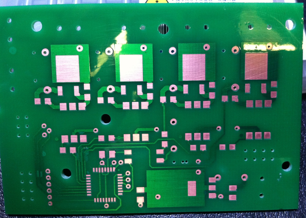

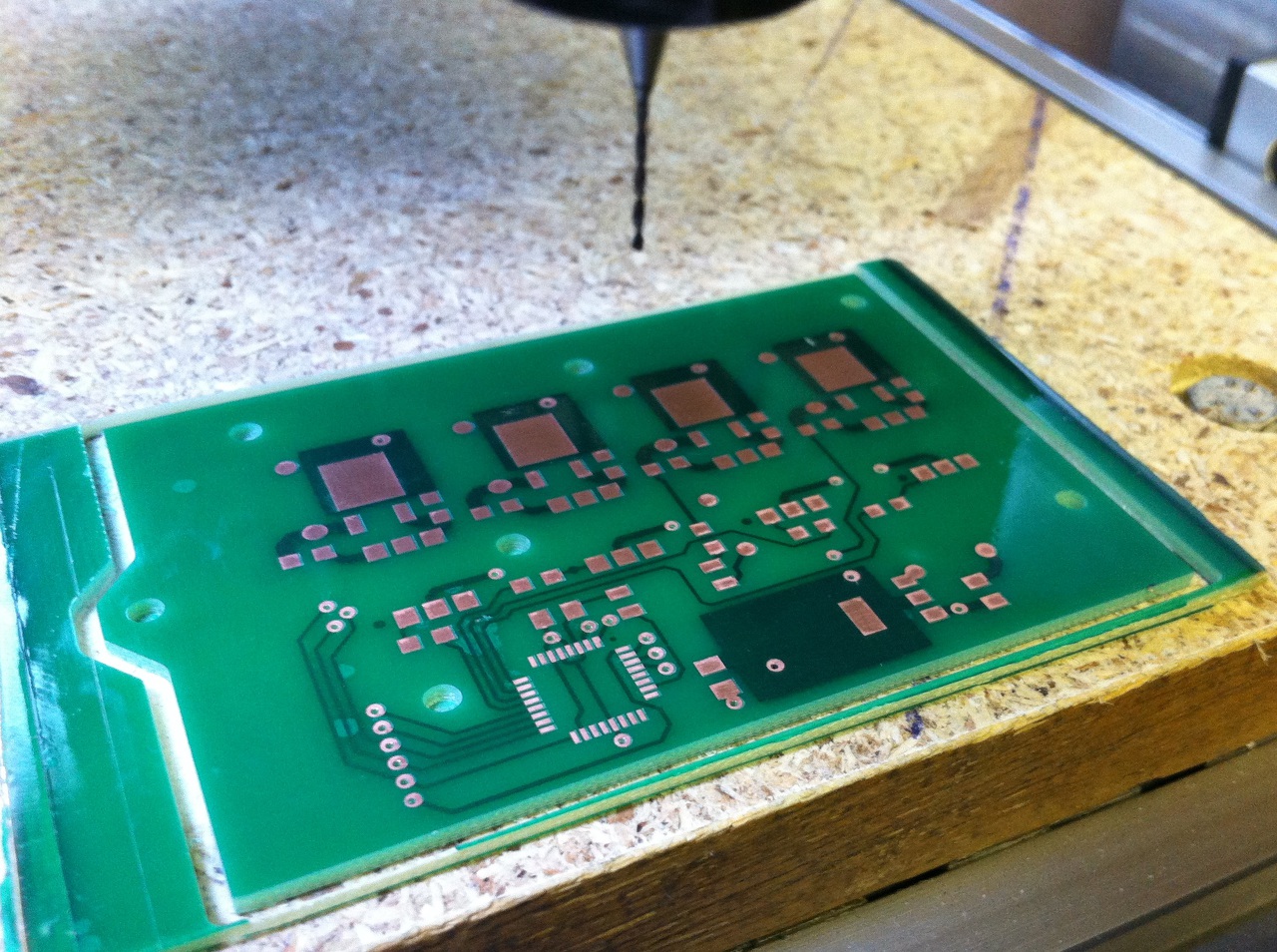

(#) hotib válasza gulasoft hozzászólására (») Jún 18, 2015 /
Tehát: mindenki másképp csinálja. Mint a képeken is látszik, először a nyákot készítem el, utána marok-fúrok. Általában először maróval elkészítem a felfogató csavarok helyét és a kontúrt. Ennek az az oka, hogy a maró méretéhez készítem el a poziciónáló jeleket; jelen példában 2-es maró, 2mm átmérőjű jelek általában a sarkokban. Tapasztalat, hogy könnyebb a 2-es kukorica maróval pontosan ráállni egy 2mm átmérőjű pöttyre, mint pl. egy 0,6-os fúróval a pötty közepére.
Így ha már a maró van befogva, először marok, utána pedig a fúrók, szépen sorban.
A képeken látszik a fúrás-marás előtti állapot és a kész nyák is.

(#) kameleon2 válasza hotib hozzászólására (») Jún 18, 2015 /
Azért a furatok el vannak csúszva a középponttól. Még ha nem is sokat. Persze sokat számít a fúró is, és az, hogy ki van-e marva a forpötty közepe. Mivel jelenleg én még a gravírtűvel karistolom a panelt, be van kapcsolva a középpont jelölése is a tűvel. Így sokkal inkább középre kerülnek a furatok, mert nem kóvályog el a fúró hegye. Egyébként éppen ezért keresek olyan megoldást, ahol egy menetben tudom kialakítani a fúrást és a panel készítést is. Erősen gondolkodóba estem, nem kéne-e automata szerszámcserésre kialakítanom a gépet, mert megmérve a fúróimat, maróimat, mindegyik pontosan ugyanolyan hosszú. Azaz, ha lenne egy jó tokmány ER11 méretben, ami autocserére alkalmas - lecserélném.
A hozzászólás módosítva: Jún 18, 2015
(#) guliver83 válasza kameleon2 hozzászólására (») Jún 18, 2015 /
Kell egy kamera a gépre és akkor pontosan be lehet lőni a közepét gond nélkül.
(#) morgo válasza kameleon2 hozzászólására (») Jún 18, 2015 /
Teljes mértékben igazad van. Én is mindig kimaratom a forrszemek közepét, 0,3-0,4 mm-re, így sokkal könnyebb fúrni. Egyébként a képen látható elcsúszások forrasztás után nem igazán észrevehetőek.

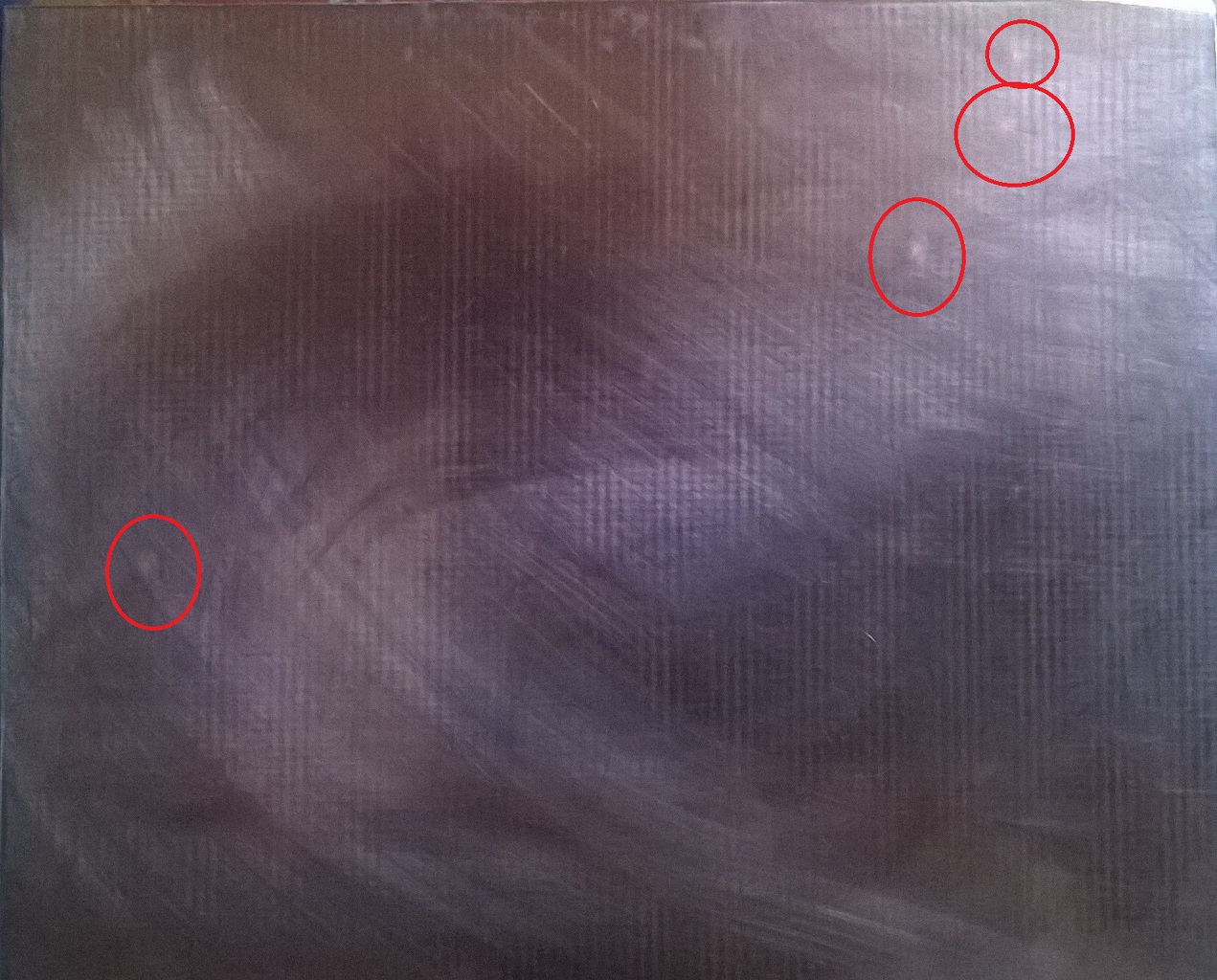

(#) Pali79 hozzászólása Jún 19, 2015 /
Készítettem egy képet a korábban említett dry fólia hibáról. Olyan mintha azokon a helyeken nem lenne polimer. Nedves panelra simítottam fel, ahogy az egyik kolléga ajánlotta korábban, de ezt a problémát nem oldotta meg.
A hozzászólás módosítva: Jún 19, 2015
(#) Beles válasza Pali79 hozzászólására (») Jún 19, 2015 /
Nekem is ilyen szokott néha lenni, de nem volt még vele bajom. Szerintem csak vékonyabb ott a polimer. De ez már fel laminálás előtt is látszik a fólián. Ha nagyon gáz a fólia, én azt a részt inkább nem használom fel.

(#) elektros90 válasza Pali79 hozzászólására (») Jún 19, 2015 /
Tárolás kérdése is. A felhengerelt fólián nem fordul nekem elő, csak a darabkákon amit csak úgy tárolok. Helyezd el a filmet úgy, hogy olyan részen legyen aminek nem okoz gondot egy ilyen kis hiba (teli föld, vastagabb vezetősáv stb.). Csináltam én már olyat is, hogy a panelt több fólia darabból ragasztgattam össze, csak ügyelni kell az illesztésnél.
(#) Pali79 válasza elektros90 hozzászólására (») Jún 19, 2015 /
Hát nekem fel van tekerve, abban a PVC csőben amiben kaptam. Bár nem tudom előtte, hogy volt tárolva. Minden esetre jó lenn valami megbízható beszerzési forrás, ahol kisebb mennyiséget is be lehet szerezni.
