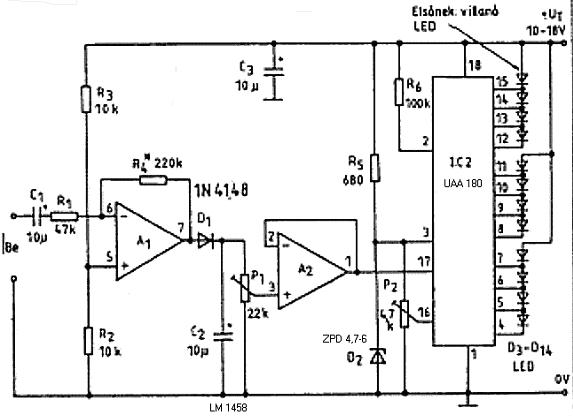

(#) fihu hozzászólása Feb 13, 2008 /
próbáltam tervezni sprint-layout nevű programban egy nyákot, és a kérdésem az lenne, h ezt a tervet kell e még tükrözni vagy jó így? A mellékletben benne van a tervezett rajt, és az is amiről próbáltam tervezni... (a raszter méretek nme hiszem,h pontosak ).
Ha ez nem ebbe a topic-ba tartozik akkor elnézést kérek!
(#) szabi83 válasza fihu hozzászólására (») Feb 13, 2008 /
a rajzon, az A1 és az A2 az egy ic, 8 lábú, te 2 * 6 lábunak rajzoltad
adatlapból kiderül, hogy kell bekötni.
meg a ledek, hol vannak?
stb..
(#) fihu válasza szabi83 hozzászólására (») Feb 13, 2008 /
az a1,a2 azért lett 6 lábú, mert régebben néztem az adatlapot és nem emlékeztem jól...
kijavítottam, és ráraktam a ledek forr. pontjait, mert azok nem lesznek beültetve a nyákba. Remélem így már jobb.
(#) kaqkk válasza fihu hozzászólására (») Feb 13, 2008 /
Jobb de a ledek forrpontjait ne kösd össze !
