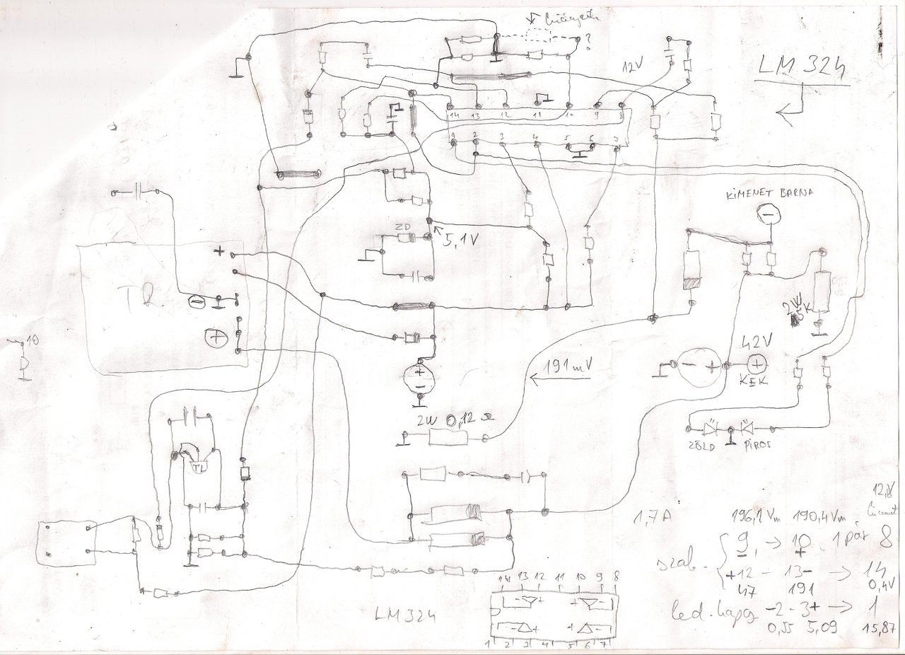

Hello Mesterek! Van nekem egy akksi töltőm. Az a probléma,hogy megmértem az LM324-es IC 9,10,és 8-as lábán a feszt,hogy megtudjam vissza szabályoz-e? (mivel előzőleg le volt égve a primer oldal UC3842, MOSFET,és még jópár ellenállás.Most működik,de a mellékelt rajzon jobb alsó sarokban leírtam a mért értékeket az említett lábakon. Közben 1.7 A-el tőlti az akksikat. Tehát a 9-es lábon(- bemenet) van 196.1mV. A 10-es lábon (+bemenet) 190.4mV. És ami fura hogy a 8-as lábon viszont 12V van. Ha leveszem az akksikat,akkor a 9-es lábon(-bemenet) 0V, a 10-es lábon (+bemenet)190.4mV,a 8-as kimeneten pedig 15.8 V van. Ez így normális,de ha akksikkal mérem akkor szerintem a 12 V a 8-as lábon az nem jó. Lehetséges hogy hibás az LM324? Vagy az a 6mV különbségnél a bemeneteken a 8-as lábon a fesz még nem billen át? Nagyobb különbség kell?

(#) proli007 válasza etm hozzászólására (») Jún 14, 2015 /
Hello! Nincs ebben semmi különös. Ha van töltés(aksi), az IC korlátozza a töltőáramot, ha nincs töltés, akkor a TL431. Mivel mind ketten az optót "húzogatják le", nem kell nagy feszültségkülönbség. Valamint nem "átbillen", hanem "leszabályoz". Mert ez nem komparátor, hanem analóg szabályzó.
Egyébként ez a kusz-busza rajzot illett volna tisztességesen lerajzolni és szabványos jeleket használni. Az egy dolog, hogy mikor visszarajzolja az ember, akkor pókháló lesz az eredmény, de utána illik tisztázni, hogy érthető is legyen, odaírni a típusokat-értékeket. Ne kelljen már félórát nézegetni a képet, mire rájön az ember, hogy mi micsoda lehet egyáltalán..
