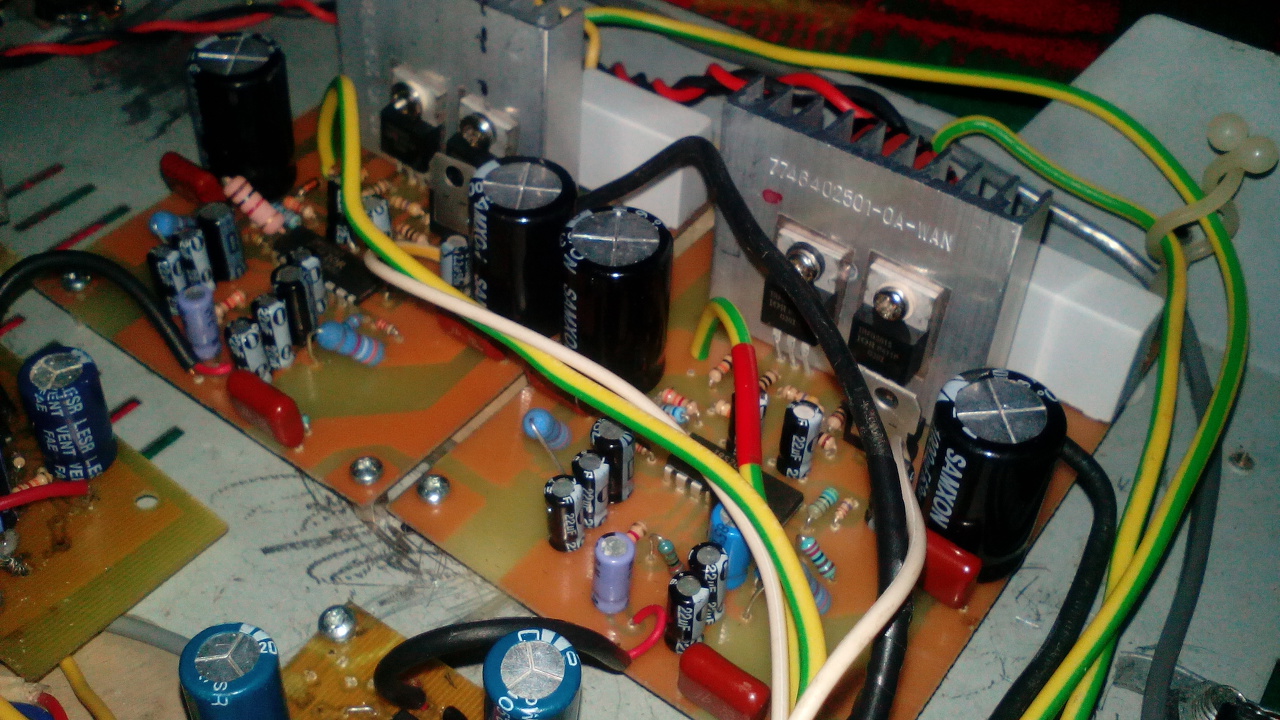

Nagy késéssel, de elkészült a Class D Végfokom. Elsőre indult a végfok. 2x300/2x600Wattot tud 4ohmon, és 1x600/8ohm.Class D Amp. 2x300W

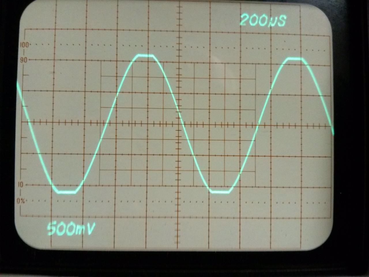

A kérdés arra irányul, hogyha te benyomsz egy 300W-os átlagú szinuszt (csúcsa 600W), akkor például ugye ott torzít -e már. Ekkor már ugye jócskán nagy kitöltési tényezők vannak. Első körben ugye egy szkópjel lenne a döntő. Azon mondjuk kapásból látszana, ha beferi a szinusz a fejét, vagy elkezd jönni a modulációs hiba. Emelett ugye van a tápesés, amit állításod szerint néztél, és nem esik 50V alá. Mondhatnám, hogy szép munka, de bevallom nem tartom annak. Nem gány, de azért nem szép. De ez persze az én személyes véleményem, én csináltam rondábbat is. Az élmény, hogy működik az persze ott van nálad, és a szépség már csak az igényességeden múlik. Idézet: „azért 50Hz-en a 4 Ωos hangszóró ellenállása kb 3.2ohm” Az ellenállása igen, de mi van akkor, ha pont ott van a rezonanciafrekvenciája, és mondjuk 100 Ohm az impedancia ? ![]() Ezért is célszerű műterhelést használi, és persze szkóppan nézni.
300W-nál igaz, hogy torzít, de nem hallható torzítás.
Amint a vizsgák lemennek és lesz időm beviszem a suliba és lemérem. Az, hogy beveri-e a fejét a szinusz, arra azt tudom mondani, hogy a hálózat ha 230V akkor 100%, hogy nem, ha már 210V akkor már lehet néha néha beveri,ott már a kimeneti fesz +-51V, még 230Vnál 55V. 5V-ot nem esik a táp.

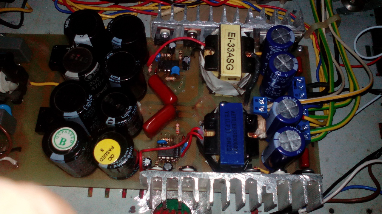

Hmm, hát nem tudom, elég merész. Én nem tettem volna közös bordára a FET-eket a diódákkal. Le kéne csavarozni és ketté fűrészelni, -vagyis néggyé.
Ha a tápra gondolsz, akkor igazad van. Nincs meg a kúszóút. Ilyen esetben szoktak csövet használni, ami körbefogja a félvezetőt. És akkor nem felcsavarozzák, hanem leszorítják a tokokat.

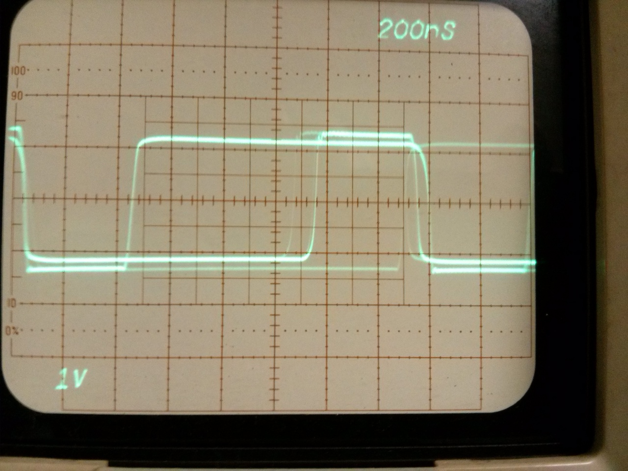

Szerintem lorylaci arra gondolt, hogy előbb-utóbb beveri a fejét a szinusz és akkor valami ilyesmit kell látnod... vagy nemtom.
Mielőtt kijelentjük azt, hogy X wattos és hogy nincs hallható torzítás, igen, előtte érdemes legalább egy ilyen szkópképeket csinálni. Itt sem látszik meg minden torzítás (legfeljebb FFT után), de addig célszerű hallgatni.
De hiába nem esik le a tápfesz, hiába "nem hallható a torzítás", ha látszik, hogy kijön mondjuk 0,8 modulációs mélységnél a módulációs hiba (esik a kapcsolófreki), akkor ne reménykedjünk.

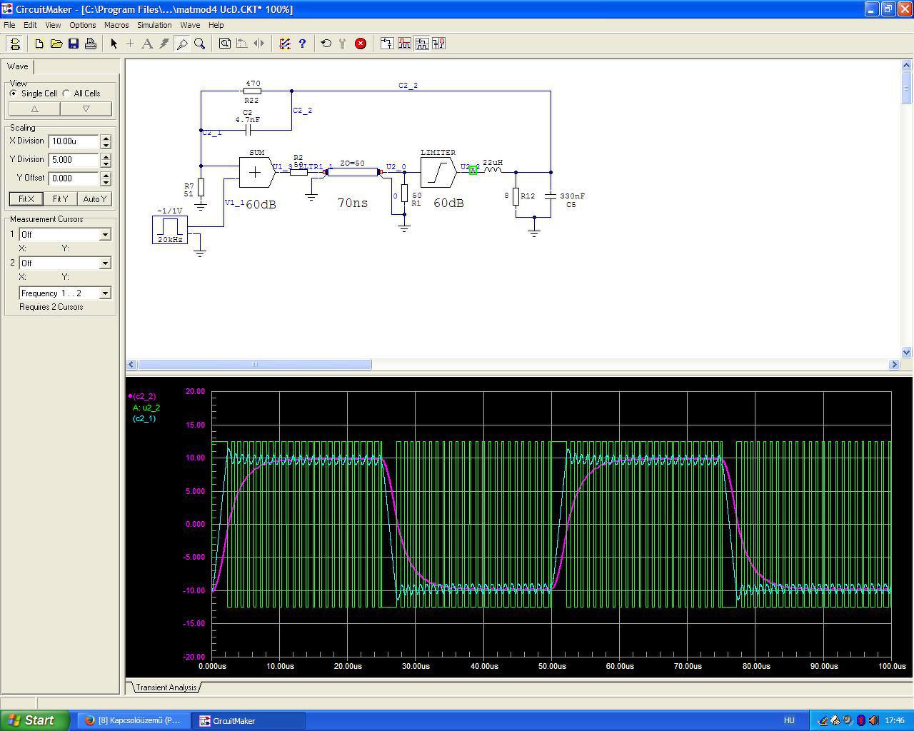

Sokat törtük a fejünket katt-tal, hogyan lehetne a a vivőfreki csökkenését meggátolni, de sajnos ez az önrezgő sajátos tulajdonsága és nincs rá megoldás - tudomány mai állása szerint
. Maradt az egyszerűbb, de járható út... legyen vivő minél magasabb, a késleltetés a lehető legkisebb. Katt ötlete alapján kifejlesztettünk egy "minimál koncepciós" pwm-et ami 1MHz-en jár és 74ns a késleltetése így klippelés előtt még mindig 300 kHz körül van a vivőfreki. A legkeskenyebb impulzus szélessége 50ns. Mindössze 7W-os, de nekem nem is kell ennél több itthonra, az előző 200W-os erősítőmet is 1-2 Wattal hallgatom. A hangja meg olyan, amilyen
Már van jobb is. A késleltetése a be- és kimenet között 31 ns, a bemeneti ellenállás 10 kohm, nincs benne analóg erősítő ( vagyis rögtön a hibajel van előállítva ) és tud 4,5 A-t a kimeneten, vagyis bő 30W-ot. 1,5 MHz-en jár. Azért még van benne egy-két dolog, ami nem tetszik.
Persze, fellép a modulációs hiba, de ha meggondoljuk, akkor már egész kis kivezérléseknél fellép. Vagyis, ahogy nő a kivezérlés, úgy csökken a vivőfreki is. Tehát, kompromisszumot kell kötni. Nagy kivezérléseknél se legyen nagy a hiba, akkor megmérni is alig lehet az okozott THD-t, hallani meg biztosan nem. Ehhez persze nagyon gyors elektronika kell. Ha a komparátor késik 20 ns-ot, az előtte levő meghajtás még 20-at, akkor a végfokkal együtt már nagyon sok. Ezért kell teljesen új alapokra helyezni a tervezést. ( Karesz megfogalmazása szerint olyan dolgokat követtünk el, ami pwm erősítőben nem fordulhat elő... ) Nyilván, ez nem PA célokat szolgál, mert ott egyrészt nincs értelme, másrészt nem is igen lehetne 80...100ns alá menni. Egyébként, még az is hihetetlenül tiszta hangot ad.
Nem igazán értem, mi a modulációs hiba. Az, hogy csökken a vivőfreki, vagy az, hogy nem pontosan nullátmeteknél kapcsol a komparátor, vagy az, hogy lépcsős a pwm jel?
