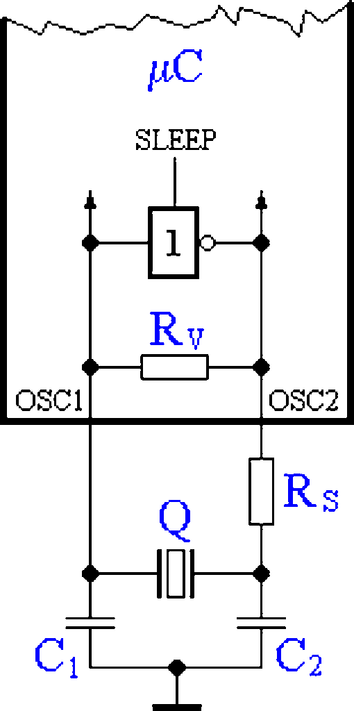

(#) Pali79 válasza Lamboo hozzászólására (») Jún 19, 2015 /
Az nem ellenállás, hanem kondenzátor! És nem sorosan, hanem a kvarc és a föld közé! Általában 22 pF jó szokott lenni.
(#) Pali79 válasza nyekk hozzászólására (») Jún 19, 2015 /
Ha ennyi az egész program amit ide leírtál akkor ez nagyon kevés.
(#) Lamboo válasza Pali79 hozzászólására (») Jún 19, 2015 /
Rs-re gondolok a mellékelt ábrán.
(#) usane válasza Lamboo hozzászólására (») Jún 19, 2015 / 1
Általában nincs rá szükség, csak ha a kvarc igényli.
Kérdés milyen kvarcokat forrasztgattál ki, de szerintem nagyon ritka amelyikhez kellhet.

(#) icserny válasza Lamboo hozzászólására (») Jún 19, 2015 /
Én még sohasem használtam soros ellenállást a kvarchoz.
(#) dokidoki válasza icserny hozzászólására (») Jún 19, 2015 /
Pedig sokat javul a stabilitása, és a zavarsugárzása is, ha kellő teljesítménnyel van hajtva ezt állítaná be az ellenállás. Nekem egy frekvenciamérőben nem csak soros ellenállás,hanem 2.2uH tekercs is van, mert romlik a stabilitás, és rezgés képe, ha közvetlenül kapcsolódik a kvarc mindkét oldalára kondenzátor. Soros tekercsel javult a trimmelhetőség is, ami a kalibrációhoz meg szükséges.
