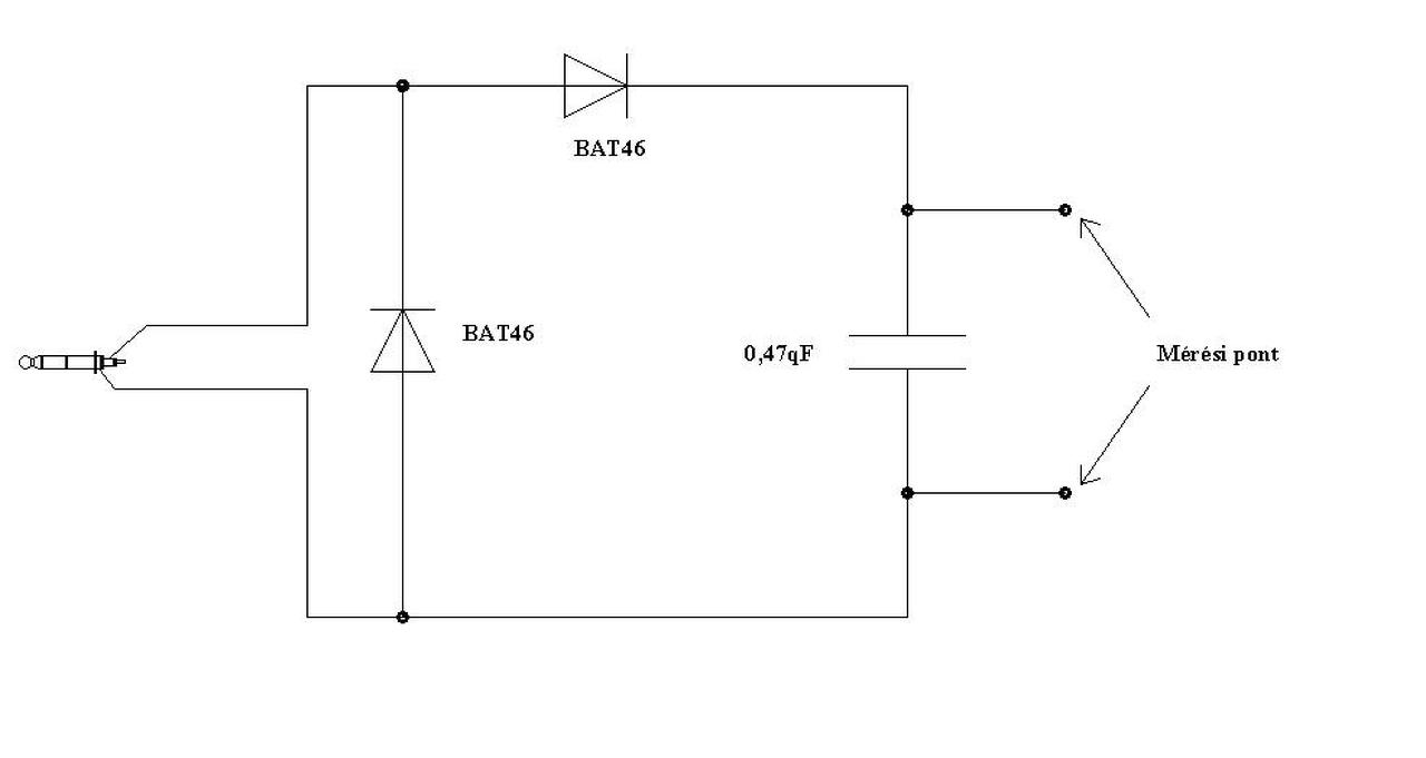

Azért ne kéutas egyenirányítást, mert a diódákon több feszültség esne, mint ami a kimeneten van. Az igazi 1db shottky diódával lenne eyutasban.
(#) sonajkniz válasza Buvarruha hozzászólására (») Jún 23, 2015 /
A telefonok hangkimenete álltalában kondenzátoros gicsatolású.
Ezért egyutas egyenirányítással nem működik.
A shottky jó ötlet, de a germánium dióda is kitünő.

Most ezzel próbálkozom: Mivel ADC nincs a PICbe, azért egy komparátorral szeretném megoldani. Egyik oldalon a füles megy a PICbe, a másik oldalon egy fesz. osztó poti. Összehasonlítja a két feszültséget, és ha a füles oldalának nagyobb a feszültésge, akkor hívás van és kapcsolja a szivattyút.
AZért lenne ez jó, mert akkor a POTIval, lehetne akár hangolni is a kapcsolási szintet (pl egy másik telefont kötök rá, aminek halkabb a csengése). Egy próba csengetéssel be lehet lőni kellően alacsony szintre.
A bajom csak az, hogy a telefon fülséből olyan kis feszültség jön ki, hogy nem tudom majd a PIC-kel érzékelni. Tranzisztoros erősítés után sem (esetleg).
Honnan lehetne megtudni, hogy mennyi feszültég és ármerősség van egy ilyen füles meghajtása közben? Esetleg egy ADC-s PICkel megmérni a maximumot?

Egy tipp, hogy zavarok ne kavarjanak be.
Generálj PC-n egy pl 200Hz-s négyszögjelet. Mentsd el waw-ban. Töltsd rá a telefonra, és rendeld csengőhangként ahhoz a számhoz, amiről hívni akarod. Ezt a jelet már jó eséllyel tudod a PIC számára ehetővé igazítani. A PIC-el pedig ellenőrízd a bejövő frekit.

Elvégeztem néhány tesztet. A mellékelt kapcsolást megépítve, a legnagyobb jelszint, amit mérni tudtam 1,6V. Ha rátettem a PIC bemenetére, 0,2V-ra esett vissza. Ergo: áramot kell erősíteni.
