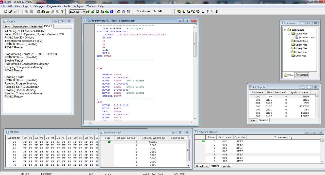

Sziasztok segítséget szeretnék kérni, nem rég kezdtem el PIc programozással foglalkozni és sajnos meg akadtam és nem találok rá megoldást (több fórumot olvasok napok óta hátha). Csak egy egyszerű áramkört építettem először egy PIC16F883 -al 8 db ledet kapcsolganék több variációba. MPLAb-al írtam rá a programot Assmebly-ben. A PIC RB0-RB7 ig használom a lábakat és nincs külső kvarcom rajta. Az alábbi kép lenne a kapcsolás. A program égetés végén azt írja hogy kész, nem ír ki hibát, de nem is történik semmi. Megpróbáltam kiolvasni a programot, de a program memory az végig 3FFF. Az égetés alatt egy külső tápot azaz egy 1.5 A -es USB-s töltőt használok és erről is működne. Ha valaki tudna segíteni azt meg köszönném. (Amit nem írtam egy PicKit 2 klónnal égetnék, én csináltam de elviekben működik mert egy másik klón PIC-jére is ezzel lett rá égetve a program) Eredetileg egy óra lett volna az első projektem, mivel itt megakadtam nem biztos hogy azt sikerült volna megcsinálni. Egyébként a Program csak annyit csinálna hogy egy kis időzítéssel több féle variációba kapcsolgatná fel a ledeket. (Az MCLR lábra nincs rakva 10K felhúzó ellenállás ez okozhat problémát?)
(#) qvasz2 válasza haward hozzászólására (») Szept 19, 2015 /
Olvasd el a sárga kiemelést fent! Pont neked íródott!
Ha a Reset lábat nem húzod föl tápra, akkor a program nem tud elindulni, a kontroller áll!
A kondikat se hagyd le a táplábakról!
A hozzászólás módosítva: Szept 19, 2015
(#) Bakman válasza haward hozzászólására (») Szept 19, 2015 /
Be lehet állítani a Reset lábat bemenetnek is, ilyenkor nem kell a külső felhúzás, de ha jól látom, nálad ez kimaradt. Config1: MCLRE bit.
(#) Pali79 válasza haward hozzászólására (») Szept 19, 2015 /
Ha feltennéd az asm-et is okosabbak lennénk, de 100nF-os kondi nagyon hiányzik a táplábak közeléből.
A start részből biztosan hiányzik az I/O-k digitálisra állítása.
(#) foxi63 válasza haward hozzászólására (») Szept 19, 2015 /
A rajzodon fel van cserélve a + és - tápfesz, remélem csak a rajz téves...
Még valami: 8db led 160mA áram és az adatlapon pedig:
Maximum current out of VDD pin ........................................95 mA
üdv.: Foxi
(#) Pali79 válasza haward hozzászólására (») Szept 19, 2015 / 1
Jobban megnézve az Mplab képet rájöttem, hogy szerintem te le sem fordítottad a programot és a nagy semmit programoztad be a pic-be.
