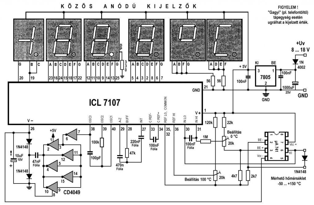

(#) -Bandi- hozzászólása Jan 3, 2014 /
Lenne pár kérdésem ehhez a kapcsoláshoz.
1.Tizedes pontossággal jelzi ki a hőmérsékletet?
2.A dióda helyére esetleg lehet-e más hőérzékelőt kötni?Lenne egy pc tápból, az használható lenne?
3.A 10µF/10V-os kondinál miért van !-jel?Ott kell figyelni valamire?
4.Esetleg 9V-os elemről működtethető?Jó lenne ha nem lenne hálózathoz kötve és lehetne kint is használni.....
Előre is köszönöm a segitséget.
(#) fongab válasza -Bandi- hozzászólására (») Jan 3, 2014 / 1
1-> Igen
2-> igen de akkor teljesen változik az egész. Egy 10Ft diódánál mi lehet olcsóbb? Pc tápról lehet használni. (itt lehet hogy fére értettem A hőmérő lenne aa pc tápból vagy lenne egy pc táp amit használhatsz ha az utóbbiakkor a válaszott van)Akár +/-5V ról. (itt néhol változtatni kell Pl.: kimarad a CD4049IC ésa 7805IC is. ) vagy a +12V ról is. Akkor minden marad.
3-> igen a test a + Álltalába a test az a -
4-> 9V ellemről ha le tudsz szedni 1A környéként akkor igen. A ICL7106 + LCD kijelző van kitalálva a 9V ellemnek.
üdv.

(#) ih.he válasza -Bandi- hozzászólására (») Jan 5, 2014 / 1
Az eredeti kapcsolást ne módosítsd, mert láthatóan nem ismered az alkatrészeket eléggé.
Dióda - nyitóirányú feszültségesése kb. 2,1mV-ot csökken 1°C hőmérséklet emelkedésre, lineáris a karakterisztikája, alkalmas pontos mérésre.
Termisztor - nem lineáris a karakterisztikája, kapcsolni jó pld. adott hőfokon, vagy szabályzásra, nem pedig pontos hőmérsékletmérésre.

(#) -Bandi- hozzászólása Jan 6, 2014 /
Felmerült bennem a hőmérővel kapcsolatban még egy kérdés.A vezeték hossza, amivel a diódát a panelra kötöm, befolyásolja valamennyire a mérés pontosságát?
Pl: Kinti hőmérsékletet mérnék de a műszer a szobában van és a dióda és ha panel között van 5m kábel.Akkor a drót ellenállása hatással van a mérési eredményre vagy nem?
A drót UTP kábelből 1 érpár lenne.
(#) Bakman válasza -Bandi- hozzászólására (») Jan 6, 2014 / 1
Olyan kevés áram folyik a diódán, hogy 5 m vezeték házi módszerekkel észlelhető mérési különbséget nem okoz.

(#) fongab válasza -Bandi- hozzászólására (») Jan 6, 2014 / 1
A pn átmenetnek, mind hőmérséklet, mind fény hatására változik.
Neked, most a hő hatása, érdekes. Ha a diódán, áramot folyatsz át, ( jelen esetbe kb.:1mA )
akkor kinyit, ezt 650.....690mV feszültségnél teszi. ( két egyforma pn átmenet nincs. Az egyik dióda 650, a másik 664, a harmadik 689 amegyedik 651mV nál nyit ki. ) Ez lesz a 0 fok. Sajnos, ha cseréled a diódát, ujra kell állítani. A kezdeti értékre 1fok C ra kb.:1,8mV feszültég adódik, vagy vonodik, a kezdeti értékből, attol függ, hogy +vagy- irányba, indul el.
Továbbra is azt mondom hogy a 1N4148nál olcsobb jóbb érzékelőt nem tudok. Kicsi, igy nem kell több mm átmelegíteni. Ha nagyobb diódát választasz 1N40xx valamelyiket akkor márt +1mm át kell melegíteni lassab lesz ( jobban átlagol )
Ha mindenképpen szét akarod szedni a PC tápot a 230V bemenetnél van 4dióda abból 1darab szeríntem jó neked.
üdv.
(#) -Bandi- válasza fongab hozzászólására (») Jan 6, 2014 /
Köszönöm a magyarázatot, ismét okosabb lettem.1N4148-as diódám van elég, még régebben vettem egy kivezérlésjelzőhöz de nem használtam el egyet sem.Csak érdekelt, hogy használhatom-e azt is vagy nem, a tápok már úgyis szét vannak szedve.Azt tudom, hogy nincs két egyforma PN átmenet, elmagyarázta a tanár rendesen mikor vettük és gondoltam, hogy dióda cserénél újra kell kalibrálni a műszert is.Azt hiszem vizsgák után összerakom és okosabb leszek . Köszönöm mindenkinek a segitséget!!
Amit még, be kellene szerezni, az a hőmérő vagy egy alkoholos 0....100fok C vagy LM35C ic de, ahhoz műszer kell. Kell egy pohár, félig jéggel, és vízzel felőnteni. Eza, nulla fokod. Egy másik edénybe, vízet forralni, megmérni, és a mért értékre állítani, a kijelzőt. A beállítás során, ezt többször meg kell, ismételni. Amikor átrakod az érzékelőt, 1/2....1percet illik várni, nem sok tárgy viseli el, a ekkora hőmérséklet váltózást.
üdv.
