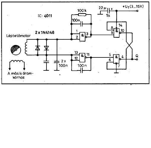

Tudtok segíteni nekem abban, hogy hol találok olyan kapcsolást, ahol léptetőmotorból lehet digitális potenciométert, vagy ikrementális szögadót csinálni? Mintha valahol már láátam volna de nem tudom, hogy hol. Köszi a segítséget
Itt van néhány....Az OPA-s verziónál ajánlott a visszacsatolás.

Nah nehezen találtunk egy kollégával egy komplett rajzot, hogyan lehet meghajtani léptetőmotort, teljesen komplett.
