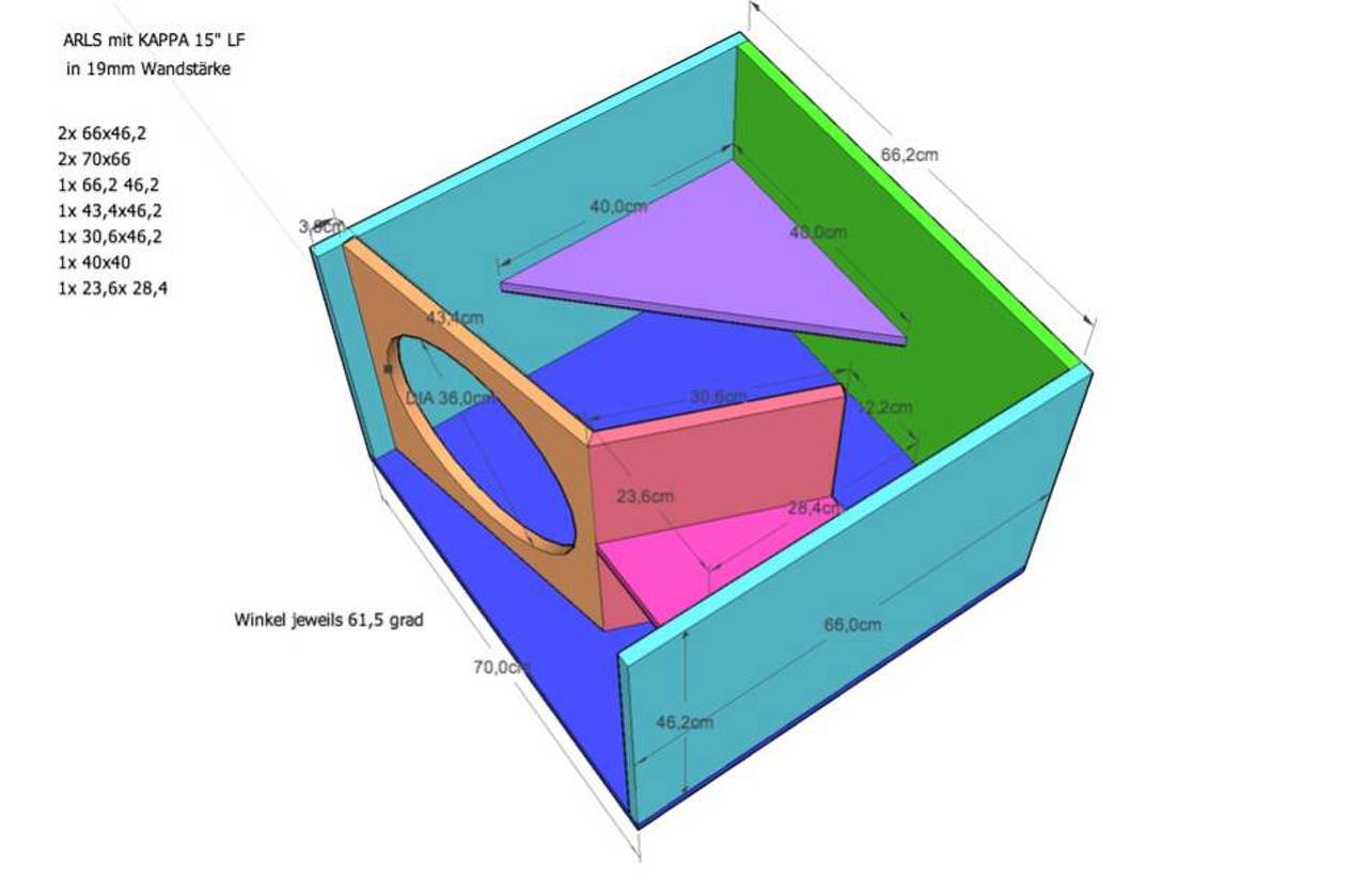

(#) zotya1983 hozzászólása Jún 28, 2015 /
Sziasztok! Szeretnék építtetni subládákat a hangszóróim ezekkel a paraméterekkel rendelkeznek:
· Fs= 34,8 Hz,
· Vas= 226,94 liter,
· SPL= 98,7 dB/1W/1m
· Qts= 0,25,
· Qms= 5,34,
· Qes=0,26
· Pe= 300 W,
· Re= 5,92
Tölcséres subra gondoltam,esetleg valami jobb ötlet?
(#) P_Laszlo válasza zotya1983 hozzászólására (») Jún 28, 2015 /
Ez így kevés lesz. Milyen hangszóró ez, azt sem tudjuk, mekkora, stb.

(#) zotya1983 válasza P_Laszlo hozzászólására (») Jún 28, 2015 /
40cm es reflex r 300 ak. 300/600w terhelhetőség adatlap szerint.Kérdésem igazából arra irányulna hogy nem muszály nekem annyira mélyre menjen elegendő ha 50 hz től indul úgy max 110 ig...A kérdés pedig adott milyen típusu láda tudja ezeket a paramétereket nyújtani ezekkel a szórókkal?Nem egyszerű tudom de elvileg lehetséges Előnyt élveznek a kisebb úgymond szállíthatóbb nem sérvet okozó ládák,ugyanis ezek önmagukban is tekintélyes súlyt képviselnek (régi EV öntöttkosarak 1999 ből). Ja igen 8 ohm osak.
Hja értem, hát ennek a paraméteri biztos mások. Nem igazán lehet figyelembe venni a Reflex méréseit/adatlapját, annyifélét csináltak.
Mechanikailag nagy kitéréseket nem tud, szóval vigyázni kell, ha kis doboz kell, akkor b-reflex. De még az is körülbelül 80 liter.
(#) zotya1983 válasza P_Laszlo hozzászólására (») Jún 29, 2015 /
Egy ilyenben hozná a formát? B.Reflex dobozaim már vannak más hangszórókkal szerelve,azokkal meg vagyok elégedve.

(#) P_Laszlo válasza zotya1983 hozzászólására (») Jún 29, 2015 /
Valószínűleg szépen rezonálna 70-80Hz fölött.
