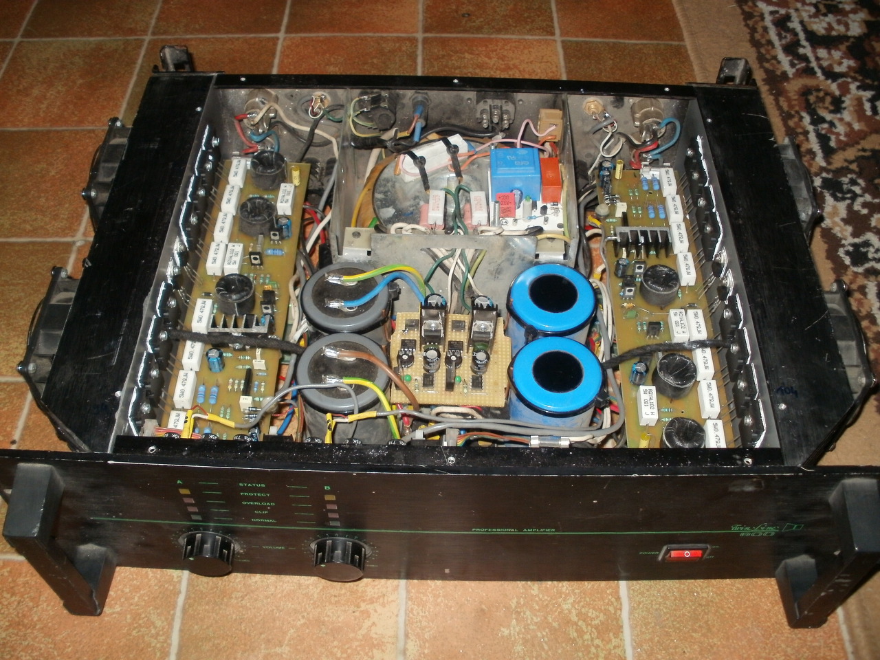

A műtét sikerült a beteg felébredt és ilyen lett.

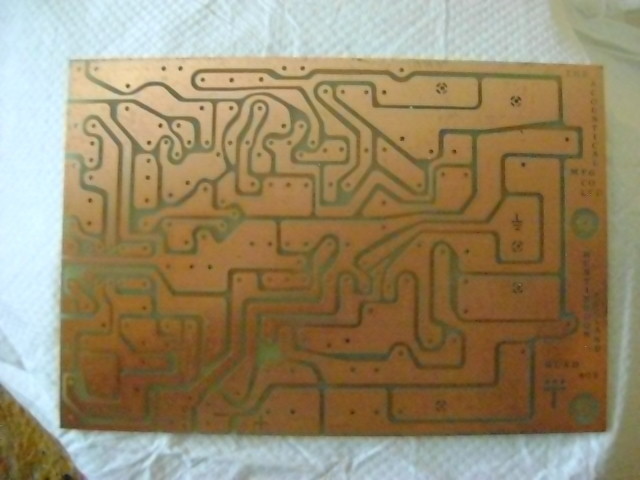

Sziasztok! Van nálam két eredeti Quad 405 panel a kéttekercses változatból. Az a példány, amit cnc-vel is el lehet készíteni, mert szinte telifóliás. Ez a rajz jó lehet a panelemhez? A panel ez. Ha meglenne minden eredeti anyagom hozzá, szeretném végre teljesen learchiválni elektronikusan is Eagle-be. Ezért kellene ugyanaz a rajz. Illetve ennek folyományaként szeretném a cnc-zhető mach3 tap fájlokat is elkészíteni, hogy könnyedén utángyárthassam magamnak. Régebben volt egy barátomnak filmje hozzá és fólián beültetés, de elkallódott sajnos. Tudom, hogy gerjedékeny, tudom, hogy jobb változatok is vannak már, de szeretném újból megépíteni pont ugyanazt. A doboz, a táp és egyebek kicsit változnak, mert 1 nyomógombos betápkapcsolót kapott, 4 csatornás relés bemenetválasztót motoros potival és dupla VU-meteres kijelzőt. Szeretném már közzétenni minél hamarabb.
Kaptam már régebben két QUAD 405-ös panelt (Magyarországról), amin két tekercs kell hogy szerepeljen, a finál tranzisztoroknak 0,1 ohmos ellenállások kellenek, és a két 560 ohmos/3W-os ellenállások helyet csak egy darab 500 ohmos /3w-os ellenállás kell erre a panelre!. Ez a panel nem hasonlít a jól ismert QUAD panelokhoz. Aki fel ismeri ezt a panelt, és van hozza kapcsolási rajza azt meg köszönném!

A helyedben először azon gondolkodnék el, hogy úgy néz ki, ez egy egyedi értelmezése az eredeti QUAD405-nek. Az egyik panel valamikor be lett ültetve, aztán az elképzelhető balfogás miatt át lett minősítve "belező" panelnek. Ha QUAD405-öt akarsz építeni, garmadával találsz biztos terveket, amikkel nem futsz lékre, pénzben, anyagban, időben, stb.
