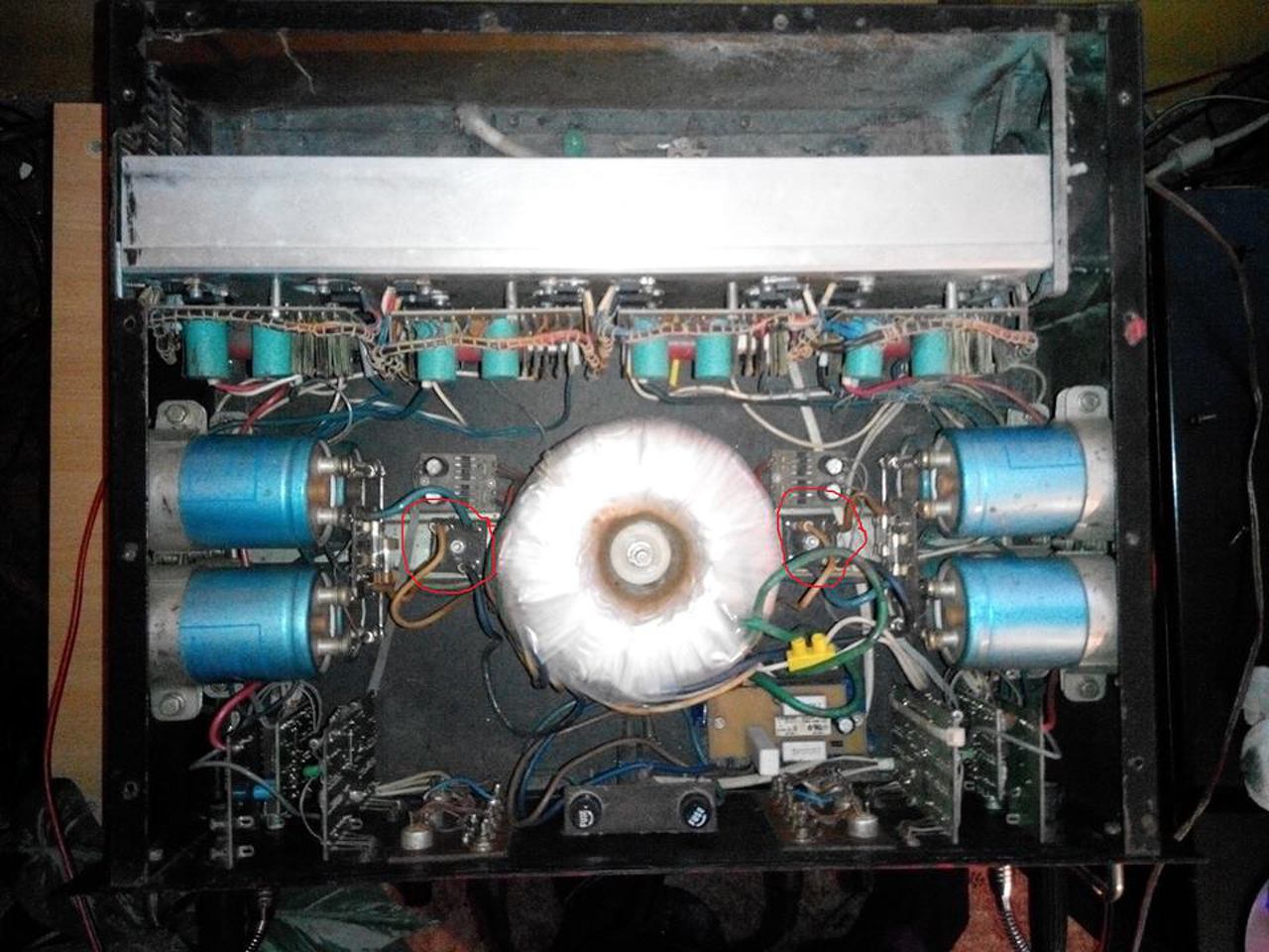

Szükségem lenne egy DDA X4 1400W-os (Kép mellékelve) végfok kapcsolási rajzára.Ugyan is ez a végfok piszok ritka fajta és a googlen sem lehet róla találni semmit se.A gyártó ,telefonra nem reagált semmi se.Ahol meg kilinkelték a a rajzot,ott már nem lehetett megnyitni,mert nem tárolta már el a tárhely meg az PA típushoz volz.

(#) steelbird válasza vamossanyi hozzászólására (») Júl 1, 2015 /
Az előbb olvastam a dj börzén, hogy 8 db Quad405 van bennük, kis módosításokkal.
A hozzászólás módosítva: Júl 1, 2015
(#) djcaveman válasza vamossanyi hozzászólására (») Júl 1, 2015 /
Belsejéről esetleg képet, és lehet tudnánk pontosabbat mondani.

(#) zotya1983 válasza vamossanyi hozzászólására (») Júl 1, 2015 /
Ehhez kapcsolási nincs sehol sajnos A QUad hoz meg nincs köze bd 939 bd 940 párral van elvileg szerelve.A kimeneti rövidzárat sajnos nem szereti mivel nincs védelem benne
Szerintem ne hídalgasd legközelebb pláne ne azonos ütemben,akkor ellenütemben hajtsd és nem fog elreppenni üdv z.
(#) steelbird válasza zotya1983 hozzászólására (») Júl 1, 2015 /
30W -os tranzisztorok vannak benne? Azokból kell bele egy raklappal..
Attól, hogy ilyen végtranyók vannak benne, amit írtál, még lehet egy Quad mod. De ezek a tranyók nagyon keveset tudak, tök mindegy, milyen végfok lett beleépítve.

(#) zotya1983 válasza steelbird hozzászólására (») Júl 1, 2015 /
Van benne 10 pár De nem biztos hogy 939-940 es... A srác írta hogy nem tudja milyen de bd vel van szerelve. Lehet akár kaszkád is akkor csak a meghajtófokozatok is lehetnek 939-940 ek.

(#) vamossanyi válasza djcaveman hozzászólására (») Júl 1, 2015 /
üveg dióda értéke kell
Nem zener? Arra rá van írva az értéke is...
(#) vamossanyi válasza zotya1983 hozzászólására (») Júl 1, 2015 /
Őszintén a * tudja milyen üveg dióda.... Elmegyek üvegeshez és csinálok egy univerzálisat
Forraszd ki,és nagyítólencsével le tudod olvasni hány v os az a zener...
Amiket bekarikáztál, az a két nagy egyenirányító híd, lecsavarozva az aljára a hűtés miatt.
Azok elég jól bírják, biztos, hogy azok hibásodtak meg?
(#) zotya1983 válasza steelbird hozzászólására (») Júl 1, 2015 / 1
Azokat még én karikáztam be neki,azt a képet töltötte fel szerintem.Mert nem tudta mi az egyenirányítókocka...Remélem tényleg olyan szakinál van aki azért ezzel tisztában van...

(#) voodoo válasza vamossanyi hozzászólására (») Júl 1, 2015 /
Szia.
Azt hiszem gyáliak voltak akik fejlesztették. Nekünk a suliban ilyen (vagy az újabbik?) volt régen már nem emlékszem rá pontosan. Valóban 8 db Quad volt benne, némi módosítgatással. Ennek az erősítőnek még vagy egy pár utánfejlesztése, csiszolgatása is megjelent később. A trafóját sokan kétségbe ejtik, hogy vajon tényleg tud-e min 1400-1600W-ot (révén, hogy 4x350/4, 2x700W-ot tud bridge módban /8 ohm). Mert ránézésre jó, ha 800 de max 1200VA... Jó igaz van benne puffer bőven.
Az erősítőkben amúgy volt hangproci, limiter. Nagyon jók voltak ezek valamikor.
