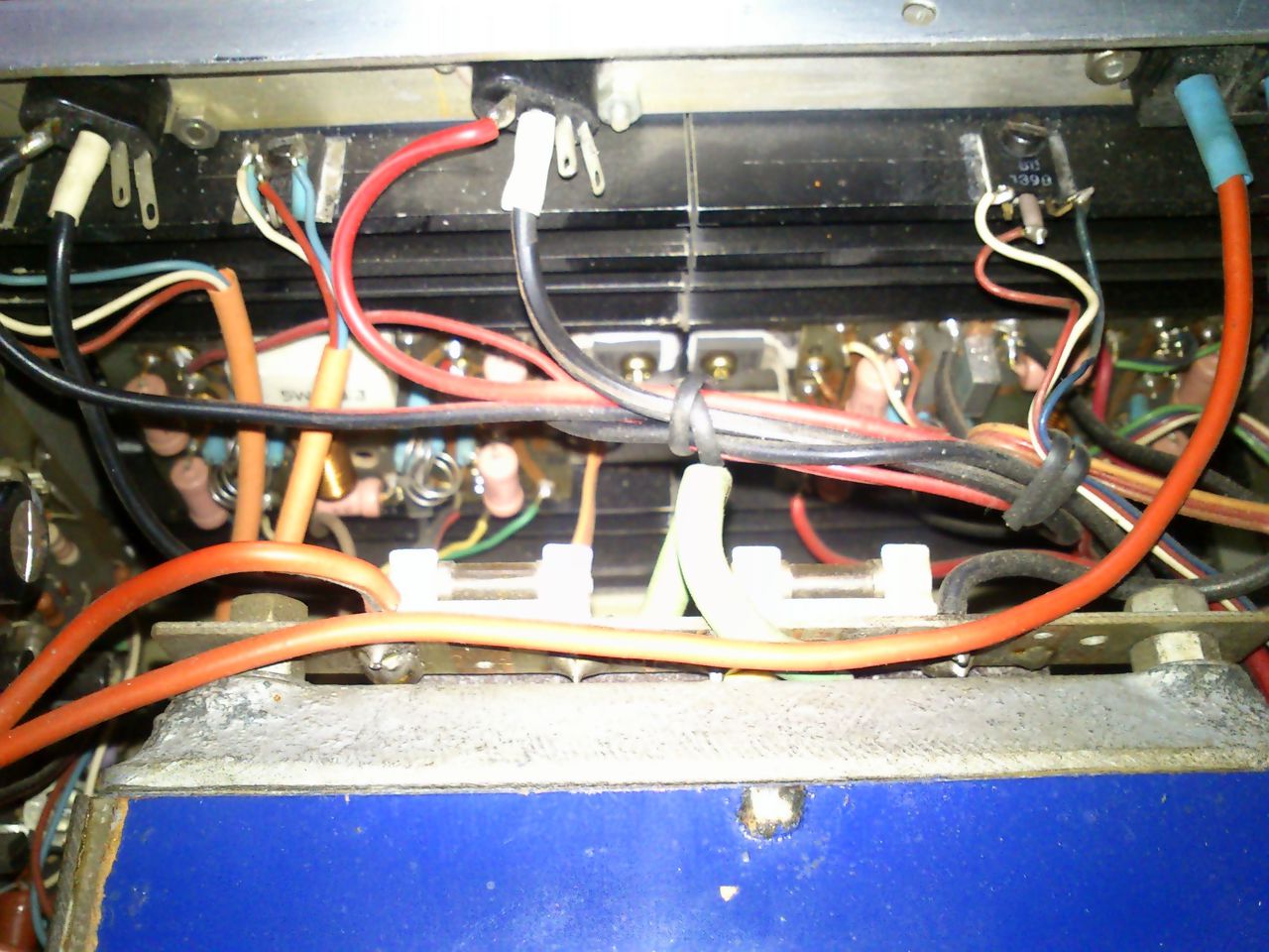

Kaptam egy sztereó erősítőt, bd249-250 párossal van építve. Elég precíz és erőteljes kis szerkezet 6 bemenet 6 külön szinterősítés,külön magas és mély balansz-szintemelő(sz1,sz2). A trafója is kézzel készített primer és szekunder része is. A gondom az lenne vele hogy búg egy kicsit ami halk hangerőnél elég zavaró ill ki-be kapcsolásnál pukkan a hangszóró és a védelem túl későn kapcsol le kikapcsolásnál. Próbáltam állítani a védelem potméterein de semmit nem ért nem reagált a potméterek tekergetésére. Mit lehetne vele kezdeni esetleg.

(#) kameleon2 válasza feccus hozzászólására (») Jún 28, 2015 /
Én nem csodálkozom a búgáson. Nem ártana árnyékoltra cserélni a jelvezetékeket, mert a szalagkábel e létező legrosszabb verzió. Még ha szép színes is. A tápszűrő kondikat sem ártana átnézegetni és a huzalozást sem, hogy mi, hol halad el.
(#) feccus válasza kameleon2 hozzászólására (») Jún 28, 2015 /
Ezt az erősítőt kb 10 éve rakta össze egy kedves elektronika mérnök tanár úr, aztán nekem ajándékozta. Állítólagosan mielőtt hozzám került 1 évig használaton kívül pihent és zúgás búgás nélkül teljesen hibátlanul működött,most pedig azokat a hibákat produkálja. Szerintem nem ártana a tranzisztorokat is kicserélni újakra esetleg,és az alkatrészeket is egy kicsit "mostaniabbakra"?
(#) kameleon2 válasza feccus hozzászólására (») Jún 28, 2015 / 1
Mérnök volt? Ajjaj.... A félvezetőkhöz ne nyúlj!...Csak higgyél egy kicsit a szakiknak. Árnyékolt kábel, kondicsere - újra fülelés. A legjobb az lenne, ha alkatrészteszterrel válogatnád a cserealkatrészeket is. Mert sajnos az "újabbak" nem mindig jobbak is. Nekem van 30 éves kondenzátorom is (ez ritka), ami jobb paraméterekkel bír, mint a tegnap vásárolt.

(#) didyman válasza feccus hozzászólására (») Jún 28, 2015 /
10 év az nem kor egy félvezetőnek ebben a kategóriában. Meg biztosan nem attól búg. Nem tudom, miért ragaszkodsz ehhez a csereberéhez. Miközben sokan a 20-30 évvel ezelőtt gyártott félvezetőket vadásszuk valós, vagy vélt okokból kifolyólag. Például a BD139-140 párosból a régi Philipset, mert az nem csak adatlap szerint sokkal jobb, mint a maiak. Szerintem hagyd békén a félvezetőket. Kondikból, ha nincs ESR és kapacitásmérőd, érdemes rögtön kidobálni mindent, ami kisebb 1000 µF-nál és nem japán gyártó eredeti terméke, a táp pufferjei így szemre jófélének tűnnek, de a gyártó nem látszik, talán Elna, én azokra nem gyanakszom, de az az árnykolatlan kábel súlyos hiba, ilyenkor egy gyengülő testeléstől is búgni kezdhet a cucc akár.

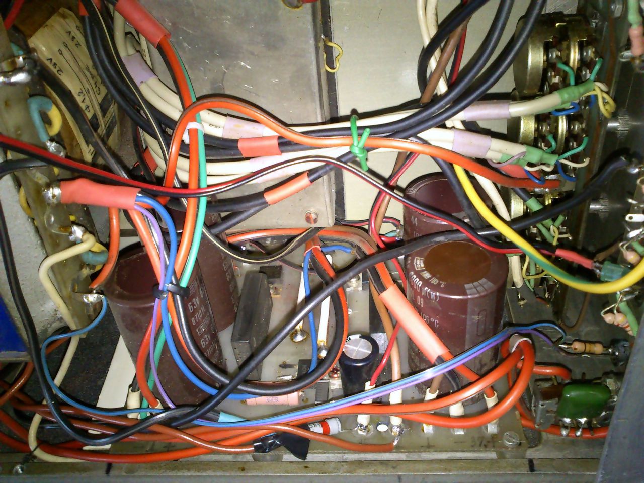

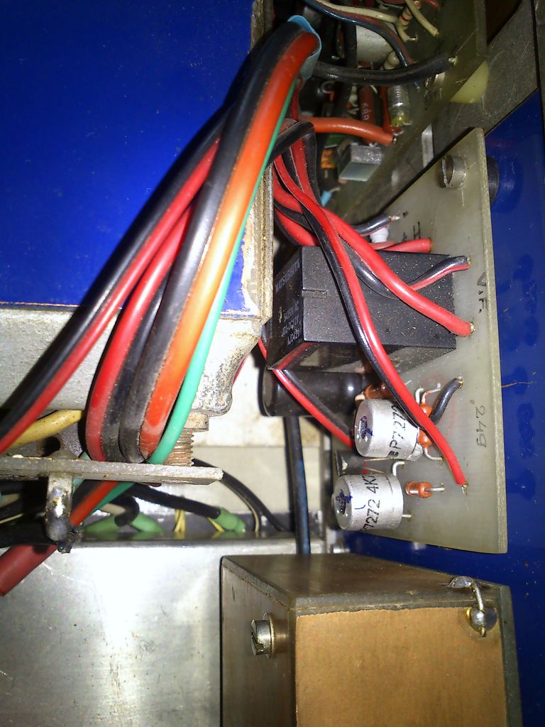

(#) Buvarruha válasza feccus hozzászólására (») Jún 29, 2015 /
Alapvető problémákkal küszködik ez az erősítő, a trafó benn van minden közepén a kábelek keresztben kasul összevissza, majdhogynem rátekerve a trafóra, szóval ez egy igazi brummgenerátor.

(#) feccus válasza Buvarruha hozzászólására (») Jún 29, 2015 /
Igen elég káosz van benne,csak az volt fura nekem hogy állítólagosan eddig hibátlanul működött. A védelmi résznél mi lehet a gond a potméterek,mert azok nem reagálnak semmire.

(#) didyman válasza feccus hozzászólására (») Jún 29, 2015 /
Azt hittem, te hallottad egy éve nem búgni. Így már más a leányzó fekvése, sosem szabad hinni a saját füleden kívül másénak . Rendbe kell rakni ezt az erősítőt először kábelezés ügyében, aztán tovább lépni.

(#) feccus válasza feccus hozzászólására (») Jún 29, 2015 /
Átnézegettem a kábeleket és ami jel kábel az mind árnyékolt, amik mennek a tranzisztorok felé(bd139 stb)a bordákon azok a színes vékony, szimpla vezetékek. A táp kábelek is sima vezetékek.
(#) zotya1983 válasza feccus hozzászólására (») Jún 29, 2015 /
Rákéne mérni ennyi idő után a szakadás lehetőségére is akár megmozgatva erenként a kábeleket.(árnyékolt jelkábeleket is).
